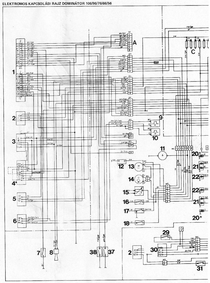

Segítségeteket kérem, egy CD 106-hoz kellene egy elektromos kapcsolási rajz. Másolatom van, eredeti vagy eredetiről készült digitális kép kellene amin olvashatóak a színkódok és jól láthatóak a szimbólumok.

Valaki nem tudja a "gyári" 106-os klíma hogy van bekötve, mert az enyémről levégták a vezetékeket.
Hátul van a hűtőnél 3 vezeték azt hová kell bekötni?
Válasz Földvári #7246. hozzászólására
Szia! Nekem csak pdfben van meg!Remélem,hogy tudtam vele segíteni!
Válasz medikus #7248. hozzászólásáraA másik fele sajna már nincs meg!
Válasz Földvári #7246. hozzászólásáraMelyik része érdekel?
Előre is köszönöm
