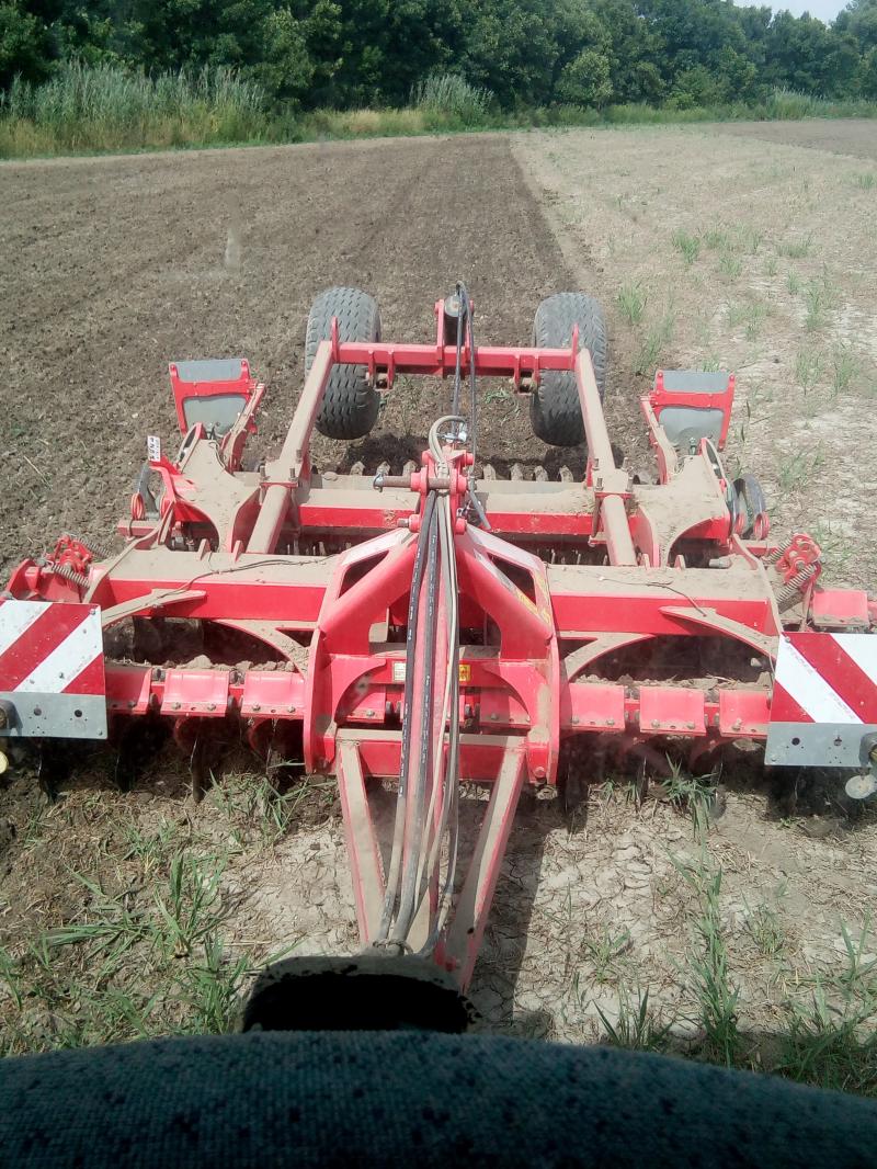

#5600 Peti 8310
2022-07-12 08:30:55
Válasz Büresz #5594. hozzászólásáraEz így van, ha száraz a talaj akkor nem nagyon megy bele pár centinél jobban és nem viszi ki teljesen a gyomokat. A kapillárisokat elvágja, az elhullott magokat csízázási helyzetbe hozza, de a mechanikus gyomirtási hatásfoka az erősen talajnedvesség függő.
Mi kalászosok után Carrierrel tarlóhántást végzünk, aztán amikor kigyomosodik akkor totális gyomirtóval tarlókezelést. (4l glifo + 5-8l/ha nitrosol, vagy egy kis pH csökkentő és visz mindent)
Napraforgó után megy a homlokrakodós MTZ egy RZ szárzúzóval ami ledönti és nagyjából eldönti a szárat, aztán a Carrier összevágja a szárat, ezután grubber, műtrágyaszórás, megint Carrier és búza vetés (Kuhn Premia vetőgépen nincs elmunkáló tárcsasor, hogy egy menetben menjen). Kukorica után Komáromi zúzó megy aztán grubber. A grubberezett kukoricatarlókat február-márciusban meghúzzuk a Carrierrel, addigra kevesebb a szármaradvány, jó munkája van, síma felszínt hagy.
Nekünk nem hiányzik a V tárcsa a technológiából, ezt egyénileg kell eldönteni. smile smile

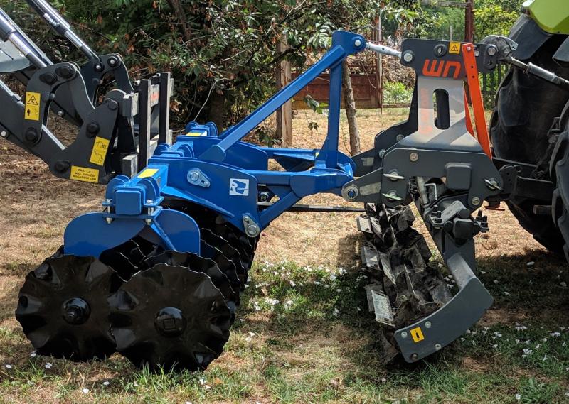

#5591 mtz1221

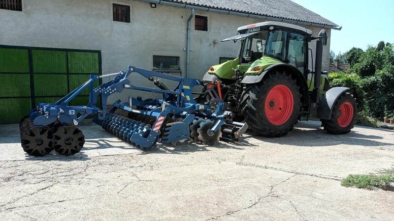

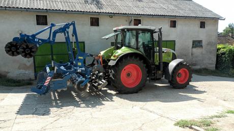

2022-07-10 22:20:56
Válasz Büresz #5590. hozzászólásáraNekem ez tetszik nagyon, mert rögtörő előtt van a kerék. Tavaly egész nyáron húzgáltam egy foppost, nagyon nem tetszett a hátsó kerék rajta.
