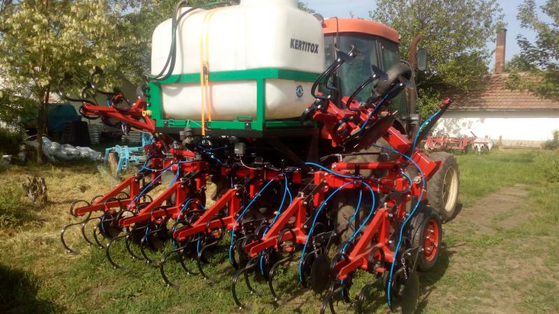

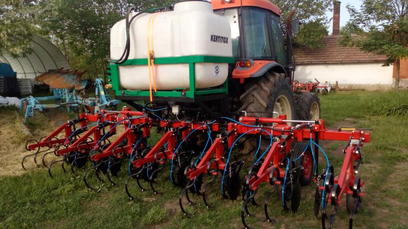

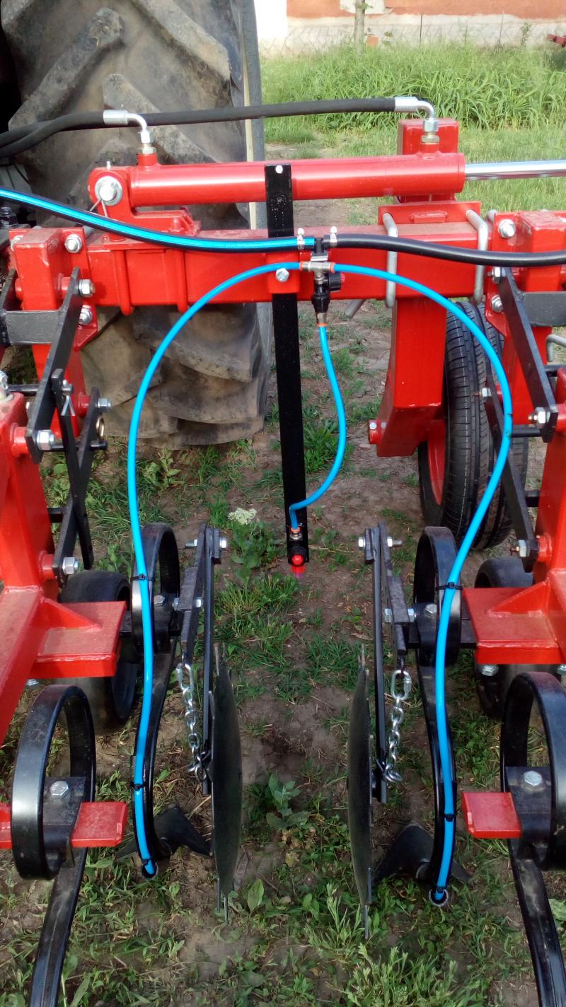

Tápkultivátor - mit szeretnék vele kijuttatni a 6 soros Terra sorközművelő kultivátorra szerelt, 1000 literes tartályból:
- az első menetben gyomirtót fújunk, 6 sort egyszerre, minden sor fölé 1 fúvóka kerül, kb 25 cm-t permetezve, / a fúvóka magassága állítható / a sorközművelő védőtárcsák közé, a többi 50 cm-es sorközt a 75 cm-ből megkapálja, így oda nem kerül / nem kell vegyszer - elméletileg...
/ tehát sávban permetezve, kb 1/3-ad kell így a vegyszerből /
- 250 l/ha vízzel számolva ennek harmada: 84 l/ha oldatot kell kijuttatni hektáronként, 6 x 0,75= 4,5 m munkaszélességgel, kb 8 km/h sebességgel, /
- a második, harmadik menetben tápoldatot adhatunk ugyanezzel a géppel a sor mellé, a növények gyökeréhez, ugyanezen a vezetéken megy a tápoldat a fúvókához, amire ekkor húzunk egy műanyag csövet, ezután 2 felé osztjuk és így a szabad kifolyású vezetéken, a szélső kapa mögé vezetve soronként 2 oldalt, és szabadon kifolyik a tápoldat, a kapa nyitotta barázdába.
Ahogy a traktor felemeli a gépet, megszűnik a szivattyú áramellátása, a fordulókban nem szór.

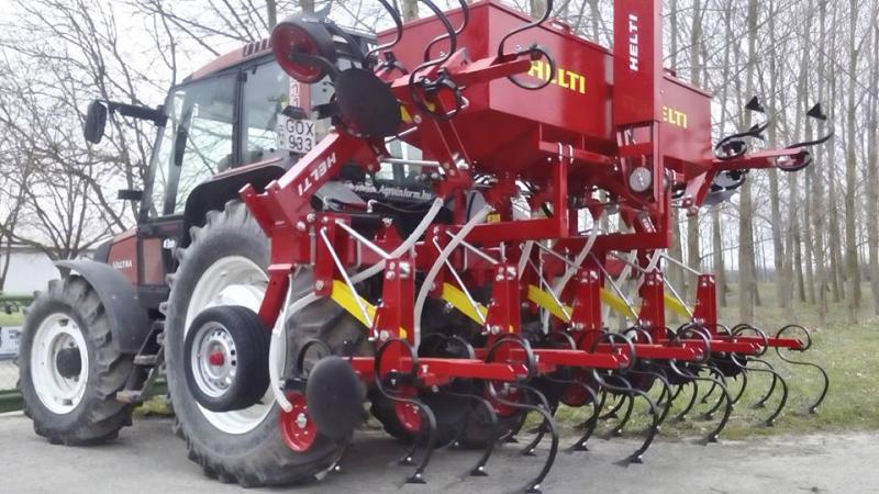

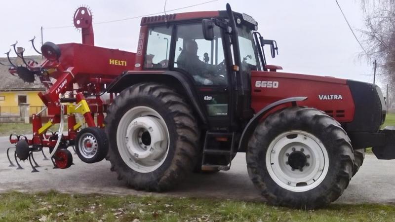

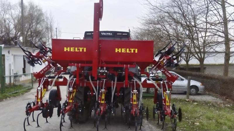

2018-03-30 19:50:30
Válasz Zsolesz100 #2470. hozzászólásáraSzia..
Titoktartásit nem írattak alá velem.
Így lehet publikus is.
1.76 Mft + fa.
Persze ez agyártótól lett véve, és mi (sokat) járunk oda. Kopóalkatrészek, eke támkerék, vázjavítás, stb...stb. Bár már egyre kevesebb szer vállalnak el ilyen apróbb melókat.
Ja a gép súly, 1.45 tonna, nagyon jó minőségű anyagokból van összerakva.
