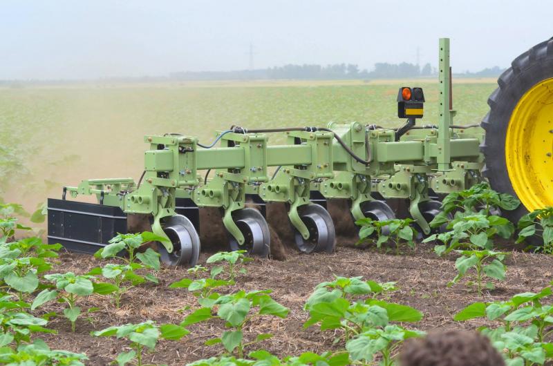

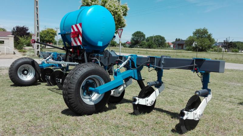

Mi csináltunk egy orthmanhez hasonlót, vannak hátrányai, ez tény és való, például amit többen írtak hogy a vágótárcsa nem megy bele, és kiemeli a kapát...
Ami mellette szól az a kevesebb kopóalkatrész, tényleg tő mellé tudod tenni a folyékoy műtrágyát, vagy akár a talajfertőtlenítőt is.
A nagy kapa hátránya a nagy egybefüggő felület, könnyen felúszik a föld tetejére, rugóterhelés nélkül szerintem teljesen életképtelen.
De el tudnék képzelni egy olyan megoldást, hogy a vágótárcsa helyett kerék van, szerintem a vágótárcsa művelt területen teljesen felesleges. A kite által forgalmazott utángyártott kapák egy nap alatt képesek elkopni, ebből csak a gyárit szabad megvenni, én átalakítottam az egész kapatestet, külön két szárny és egy hegy.
Hátránya még száraz körülmények között hogy nem vibrál, és nem nagyon akar belemenni a keménybe, de ha belemegy akkor kurvavilágot csinál.
summa summarum nem rossz gép, de amennyiért kínálják, hagyományos műveléses rendszernél egy soha meg nem térülő beruházás...
Szóval szumma-szumma szerintem művelt földre totál felesleges ekkora vasdarabot húzni amikor egy 30éves ksmk-val is lehet szépen dolgozni 50 lovas traktorral érted, ha pedig sávművelsz pont értelmét veszíti a sorközművelés, ennél a technológiánál épen az lenne a lényeg, hogy a sáv közök műveletlenül takart állapotban vannak kedvezőtlen körülményeket teremtve nem oda való gyomoknak, a sávok pedig lazítottak tápanyagban gazdagítottak, nem pedig közéjük szóratni a műtrágyát.

Válasz >>>>Cs.Gazda>>>> #2456. hozzászólásáraOrthmanból a 6soros sávművelőt teszteltem,a 200lovas Valtrát kikötötte,8 sorosban 300ló alatt ne is gondolkodj,sörközművelő valószinű könyebb húzású,de 160ló a minimum.keskeny-művelő kerék felejtős,csak dupla-művelő jöhet szóba,az meg lealázza forgókat.18,4,vagy20,8 még jó lehet,480-520cm széles.ja és minden csavarkötés colos,állitási lehetőség minimális,a 6 soros3600kg!
Válasz .Norbert #2454. hozzászólásáraSzerintem:
Sorközművelőnek brutálisan erős és nehéz szerintem.
Művelőkeréknek sok lehet még rászerelt szilárd- és folyékony műtrágya kijuttató nélkül is.
Ha már mindenképpen ilyen erős, akkor lehetne 7-9 soros sávművelőnek átszerelhető, RTK-val nem lenne gond a csatlakozás.
Másik gond a vágótárcsa mélységtartása, ha keményebb részbe ér vagy keréknyomban megy és nem vág bele a földbe teljesen a henger részig, akkor kiemeli a kapát.
(persze ha itt felejtene egyet valaki a ház előtt biztos behoznám az udvarba!)
***Közvélemény kutatás, hogy egy jobbat alkossunk ***
Úgy látom, hogy jó ez az Orthman sorközművelő de megvannak a maga hátrányai... Aki dolgozott már ilyen géppel, és akár csak egy csavart is másképp helyezne el, vagy felépítésében és működésében lenne átalakítási ötlete annak a tapasztalatáért - ötletéért nagyon hálás lennék.
Aki szívesen segítene, ezeken az elérhetőségeken elér: 06-30/601-31-61 vagy fejlesztes@norantech.hu

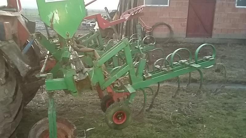

Válasz 5465 #2448. hozzászólására80 as mtz re kellene. A vetőgép pedig 6 soros. Nekünk bőven elég egy ilyen kisebb arra a pár hektárra meg azt mondják kevesebb sorral könnyebb manőverezni :D
Igazából azokat nézegettem amik rugókapások és műtrágya adagolósok. Használtan ilyeneket nem nagyon találtam kisebb méretbe, valamint nagy összeget nem akarok érte kiadni. Van itt helybe egy mezőgazdasági gépkereskedő azok csak egy félét tudtak volna rendelni 6 sorosba de az kb 1 milla lett volna, igaz ilyen tárcsás féle igazából erre még olyat nem is láttam.

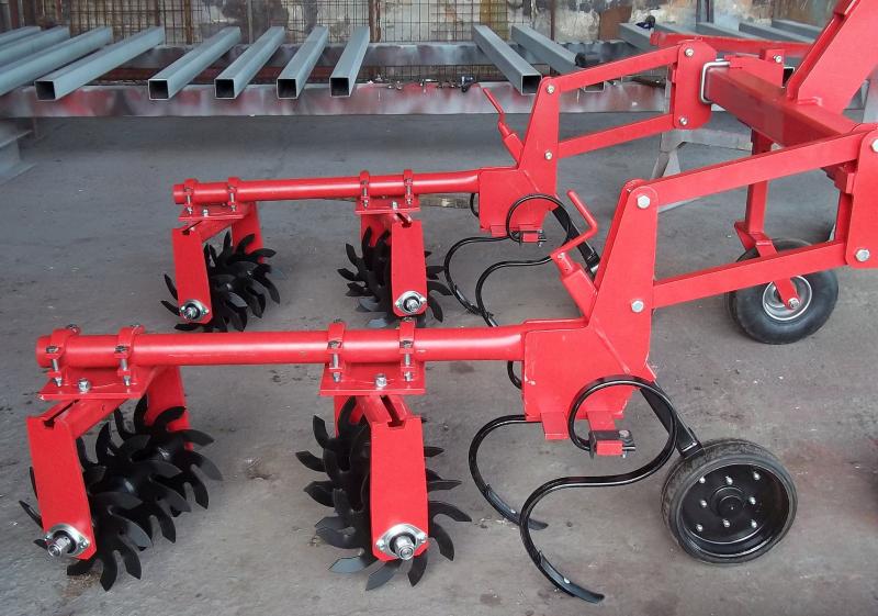

Az idén mindenféleképpen beszeretnék ruházni egy sorközművelőre. Évi 8-10 hektár kukorica vagy napraforgó földre használnám. Szerintetek ez megérné?
http://wirax.hu/products-page/sorkozmuvelo/w-h-3-kocsis-rugoskapasmutragyaszoros-sorkozmuvelo-kultivator/

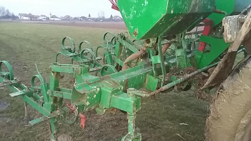

Válasz Anonimus82 #2440. hozzászólásáraNem látszik rendesen a képről,de mintha felülről nézve V elosztásban lennének az S rúgók a traktor felé nézve.A fordított V elosztás a jó a betorkollás elkerülése szempontjából nézve.
Válasz Anonimus82 #2436. hozzászólásáraBasszus a Tempó vetőgépnek is ilyen a főváza! Nem is olyan nagy géniuszok ezek a vaderstadék, csak koppintaniuk kellett.

Válasz .Norbert #2430. hozzászólásáraNorbi, hogyan van megoldva az adagolás L/ha ?
Milyen nagy a tartály? Az üres gép súlya, és milyen lenne az ára áfamentesen?
Válasz Sk Laci #2429. hozzászólásáraFüggetlen állítható a sortávolság és a mélység is Ha nagyon fent vannak a gyökerek akkor el lehet tolni a tárcsákat a sor közepe fele
Válasz .Norbert #2428. hozzászólásáraJól néz ki a videón. A magas kukoricában, ha közel jár a yetter tárcsa a sorhoz, nem vágja meg a kukorica oldalirányú gyökereit?

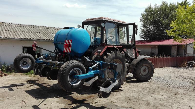

Tervezgetem a jövő évet mert a folyékony műtrágya injektálónkkal demo körutat szeretnék tenni az országban népszerűsítés és kísérletek végzése miatt

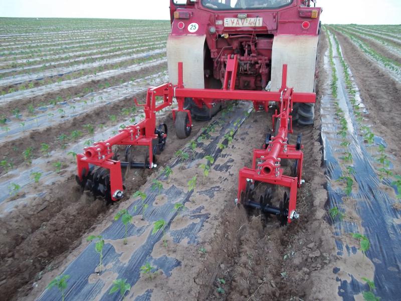

Sorköz művelőben gondolkodom jövő tavaszra.
Soltvadkerten kinéztem egy hudik féle gépet, de gondoltam megkérdezlek benneteket is...
Kukoricába, naprába, és szójába kellene. A talajok vegyesek, egy adott területen belül van könnyebb rész is de van kutya kötött is...

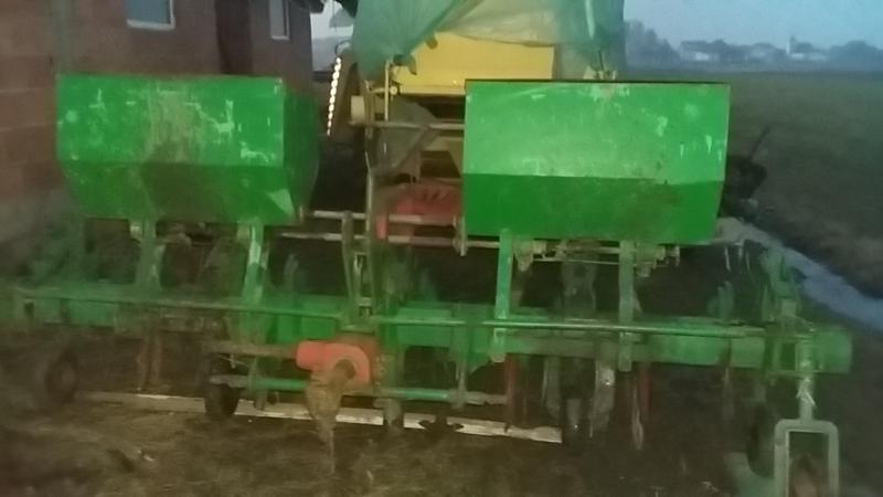

Válasz mtz1221 #2439. hozzászólásáraBocsi ne haragudj kérlek de nem értem mire gondolsz
Válasz Anonimus82 #2436. hozzászólásáraHa fordítva fel lehet rakni az S rugókat,akkor 1 méteresben sem fog.

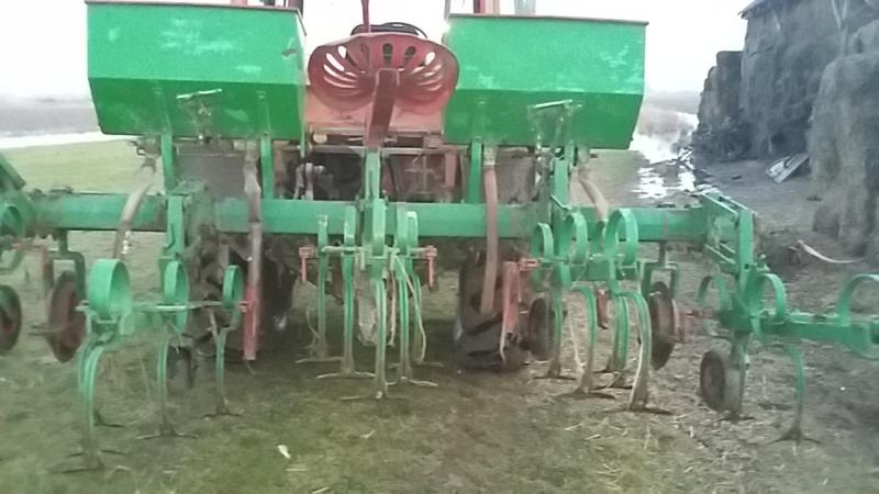

Jó estét ma vásároltam egy Sorközművelöt tipus heger az volna a kérdésem valyon meg fog tuhadni a gyomoktol?esetleg dolgozott e valaki vele
Válasz kis Zombi #2434. hozzászólásáraCsakhogy ez sokkall ill ezerszer masszívabb mint a sima sorközművelők...

Válasz Pilátus #2433. hozzászólásáraHa mindenképpen mechanikai gyomirtás akarsz végezni a nitrosol kijuttatással egy menetben akkor a meglévő sorközművelődre kiépíted A csöveket traktor orrára felépítesz 1 front tartályt Elektromos szivattyút és kész is vagy
Ennek a tárcsás injektálásnak pont az az előnye hogy nem bolygatod a talajt
Válasz .Norbert #2428. hozzászólásáraCsak lehetne erre valami plusz tárxcsás gyomirtós sorművelést kitalálni... ?
Aki úgy gondolja, hogy nincs szüksége sorközművelésre mert a gyomirtást vegyszerekkel is el tudja végezni és a műtrágyát egy új, víztakarékos, minimális bolygatással járó rendszerrel szeretné a jövőben kijuttatni az keressen meg, feljegyzem adatai és ha közelebb kerülünk a demo napjához akkor pontosítjuk a dolgokat
Addig is a gépről nézzetek egy VIDEÓT!

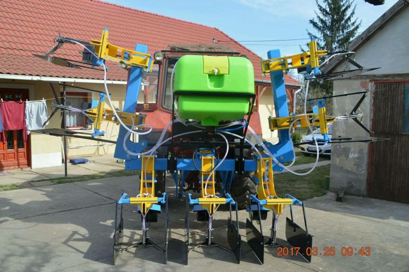

Elérkezett ez a nap is, elkezdtük a NorAn N-Max 6+2 folyékony műtrágya injektáló tesztelését
Részletek hamarosan
