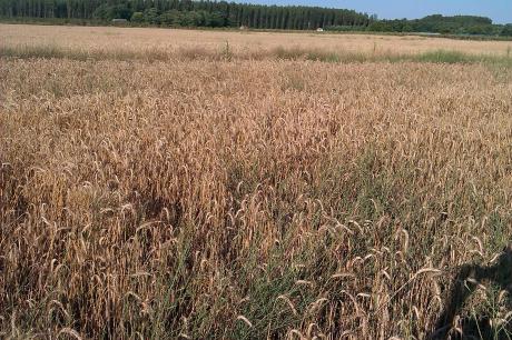

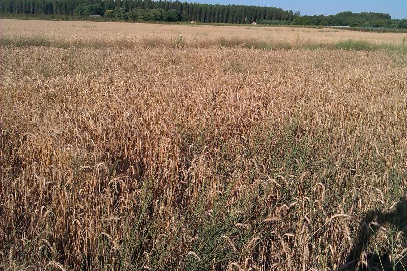

Válasz sixalag #2550. hozzászólásáraNem túl gyomos a terület vagyis inkább tisztának mondható így egy jól bokrosodott állomány (nem olyan mint a képen van) simán elnyomja azt a pár gyomot
Idén is csak május végén jött fel ez a gyom ami a kép elején van de ezt még szerintem a gyomírtó se fogná
Válasz .Norbert #2549. hozzászólásáraNa látod ezt nemtudom, mert akkoriban lehordták a szalmát, mivel kellett. Ha nem nagy tömeg akkor ki kéne nőnie közüle, mondjuk a rozsnak szerintem elég jó szára van, de akkor sem olyan sűrű, mint mikor a lucernarend sokáig a területen van, és megsárgul alatta a lucerna, vagy a bálák alatt ha sokáig vannak kint.
Válasz .Norbert #2549. hozzászólásáraTavaszi gyomirtás alkalmával nem pusztul ki a társnövény?
