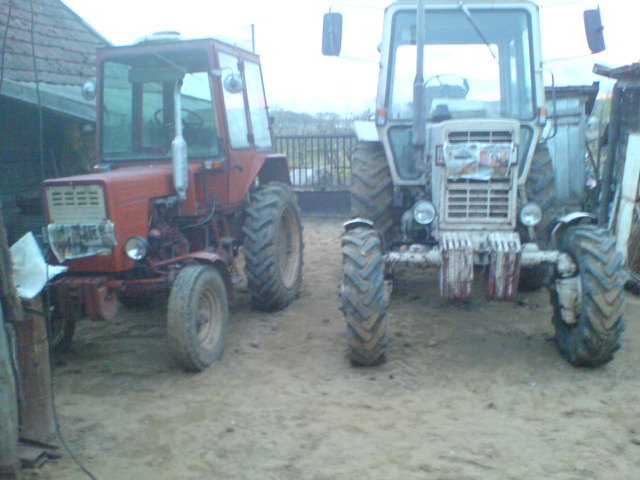

Zsebben parkol öngyujtóról tankol! Mtz-8es meg szivja az üzemanyagot! csak egy kicsit nagyobb motorja lenne és nagyobb lóerös,és vizhütéses,meg az eleje!

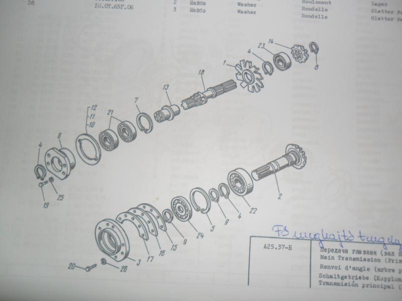

Hello! Adrian vagyok. Lenne egy olyan kérdésem, most szeretnék T25-öst venni ami csak potkocsit huzót, igaz 5000 üóra van benne a váltoban a csapágyház kikopott nemtudom melyik lehet illetve hogy lehet javitani. Mennyit érhet igy a traktor? Válaszokat elöre is köszönöm e-mail: p.adrian88@citromail.hu

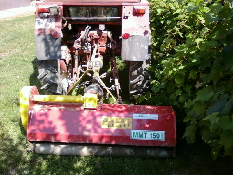

Szia Koppány. A lengőkéses szárzúzónál arra gondolsz hogy a kalapács helyett inkább késeket kéne belerakni, vagy a függőleges tengelyűre gondolsz.
Válasz #12197. hozzászólásra
Fűnyírásra jobb lenne a lengőkéses zúzó,gyorsabban lehet vele haladni,és szebb a munkája.
Én a gyümölcsösben lemetszett ágakat is ezzel zúzom.

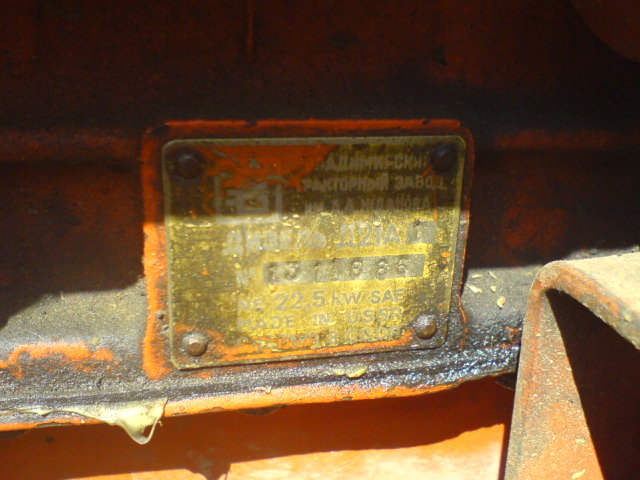

Megnéztem a motoron, 22,5kw van ráírva,tehát valószínűleg elírták.köszi!

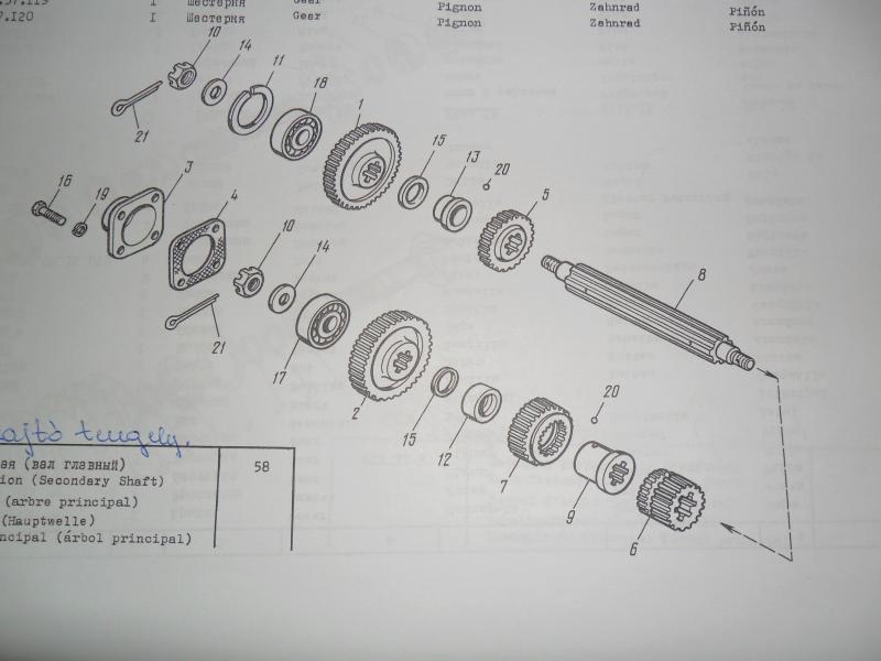

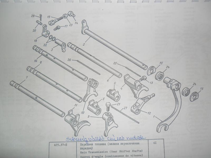

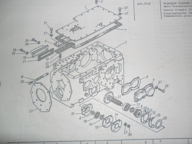

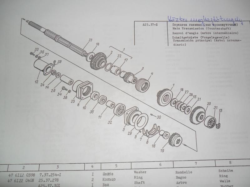

Köszönöm a képeket. Nem tudod véletlenül hogy lehet kijavítaní a csapágyház részét a váltoban?
Válasz #12226. hozzászólásra Pár kép:

Üdv. Tudd valaki küldeni szétszedett váltoról képet?

Válasz #12214. hozzászólásra Hali! Szerintem a forgalmidat elírták.Az adagoló beállításától és a fordulattól függ a lóerő.
Fordulat a gépkönyv leírása szerint:
18.4KW=1800 ford/perc
22.5KW=2000 ford/perc
26.5KW=2200 ford/perc

Nemrég vásároltam egy t25-öt.
Azt kérdezném,hogy a forgalmiában,és a törzskönyvében is az szerepel,hogy a teljesítménye 33kw.Létezik ez,vagy elírták.Egyébként a gép 94-esévjáratú.

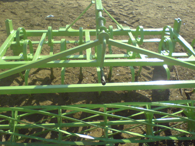

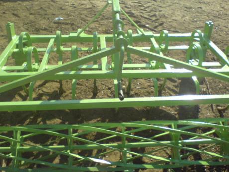

Sziasztok. Kinek van tapasztalata kombinátorral kapcsolatban? Milyen bír el könnyedén a Vlagyi? 1,8-2 méter? Meddig mehetek felfelé?

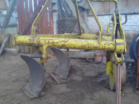

Nekem meg eke van hozzá eladó akciósan 100000ft!!!

Ige,késcserére gondolok.
A kalapács tépi a "zöldet" a kések meg vágják.
Kevesebb ló is elég a késes zúzóhoz.
Válasz #12199. hozzászólásra
1,6m-1,7m széles kalapácsosból sok lenne a Vlagyinak.
