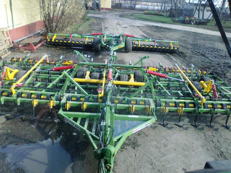

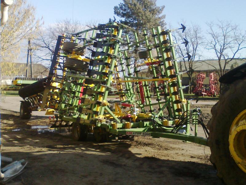

Válasz RkTomi #444. hozzászólásáraA Kreator oldaláról 3, a Fraroll-éról pedig 2 hidraulika kör az igény, hogy minden funkció működjön egy ilyen szerelvényen? A két gép külön-külön nyílik?

Válasz RkTomi #444. hozzászólásáraElől a lúdláb kapákat vedd fel, mikor én ezzel dolgoztam itt nagyon nyersellte fel az agyagot, hiába lapos szögű keskeny kés az ott.
Gépnyomban nem túl mélyre bele engedtük, de a többit nem emiatt.
Jó lehet így hengerrel kapcsolva, bár a legtöbbször itt nyers a pálya és nem ildomos hengerezni, pedig gyomírtás tekintetében meg jó volna, de a nyers döngölés a rosszabb....
Viszont ahol nem ragadós a föld ott igen jó ez így.

Próba képen összeakasztottuk az új technikát. Framest Kreator 8000 + Framest Fraroll 8000 Cambridge profillal:
