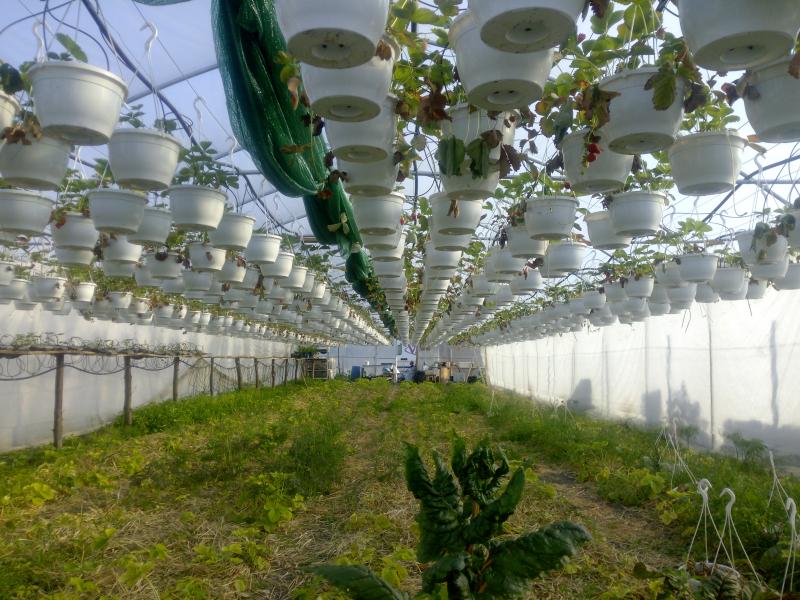

#1386 Jani 111

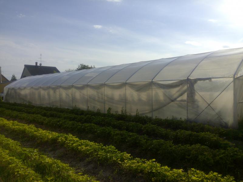

2019-03-28 11:53:01
Segítséget szeretnék kérni Tőletek!
2 éve építtettem egy 240 négyzetméteres fólia sátort a volt páromnak, amit szamóca termesztésre rendeztünk be (képeket mellékeltem). Azóta a volt párommal külön váltunk, a fólia az enyém maradt. Szeretném hasznosítani, de sajnos, a jelenlegi elfoglaltságaim mellett, nem jut időm rá!
A fóliába a talajszinti termesztés mellett még 800 db kaspót is fel lehet akasztani, amikhez egyenként öntözés van kiépítve.
Tudtok Nekem olyan növényt ajánlani, aminek a termesztése úgy is rentábilis, hogy a munkát alkalmazottal csináltatom, amire munkabért fizetek?
(a fólia eladáson is gondolkodom, ha Valakit érdekel!)
Minden segítségért hálás lennék, mert ott áll benne kb. 5 millió forintom, és semmit nem hoz jelen pillanatban!
Alább megadom az e-mail címem, és a telefonszámom, amiken szintén kereshettek!
A segítségeteket előre is nagyon köszönöm!
Jasinka János
janos.jasinka@gmail.com
+36309438143FóliasátorFóliasátor belül

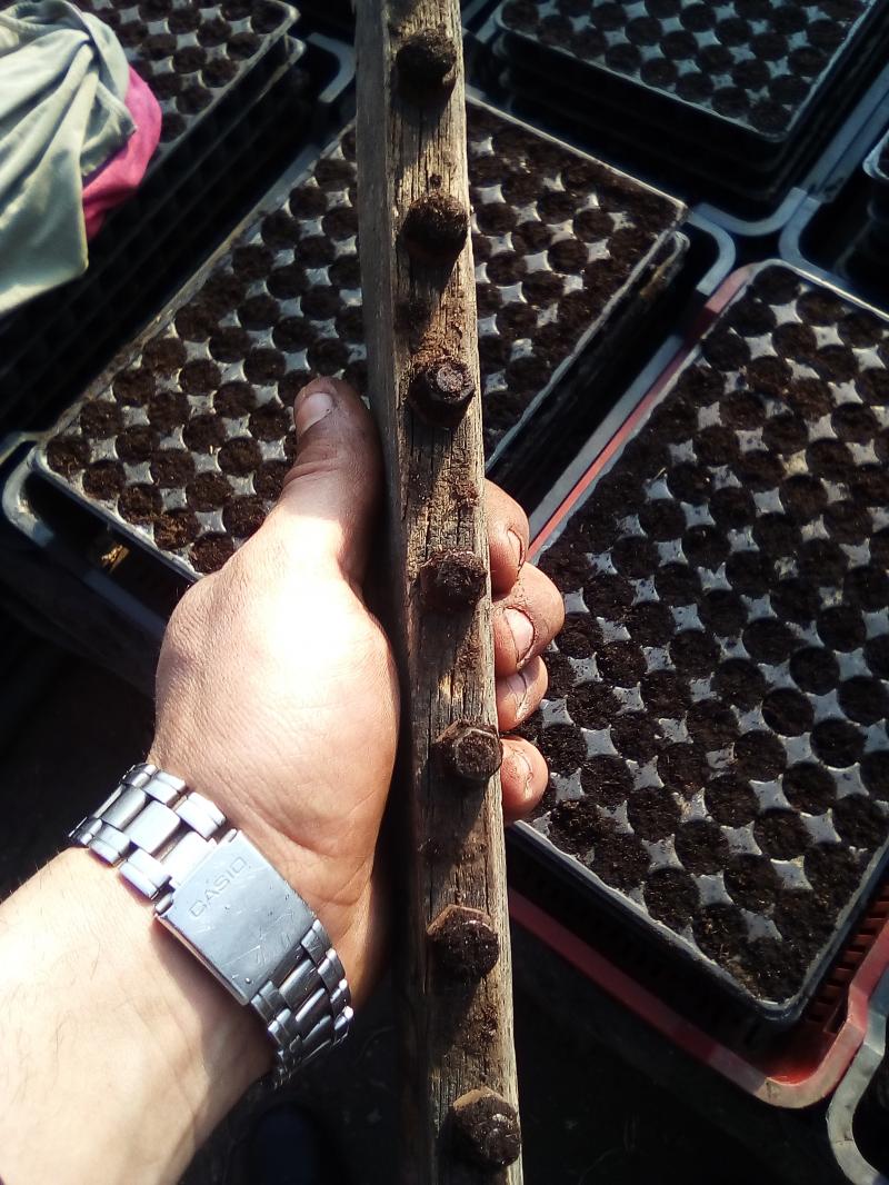

#1378 bali
2019-02-22 11:34:05
Válasz Szalai A P #1377. hozzászólásáraKöszönöm szépen a képeket

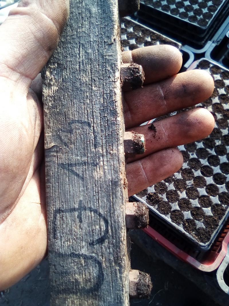

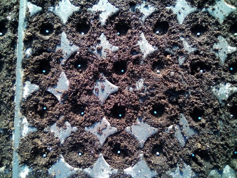

#1377 Szalai A P
2019-02-19 19:51:43

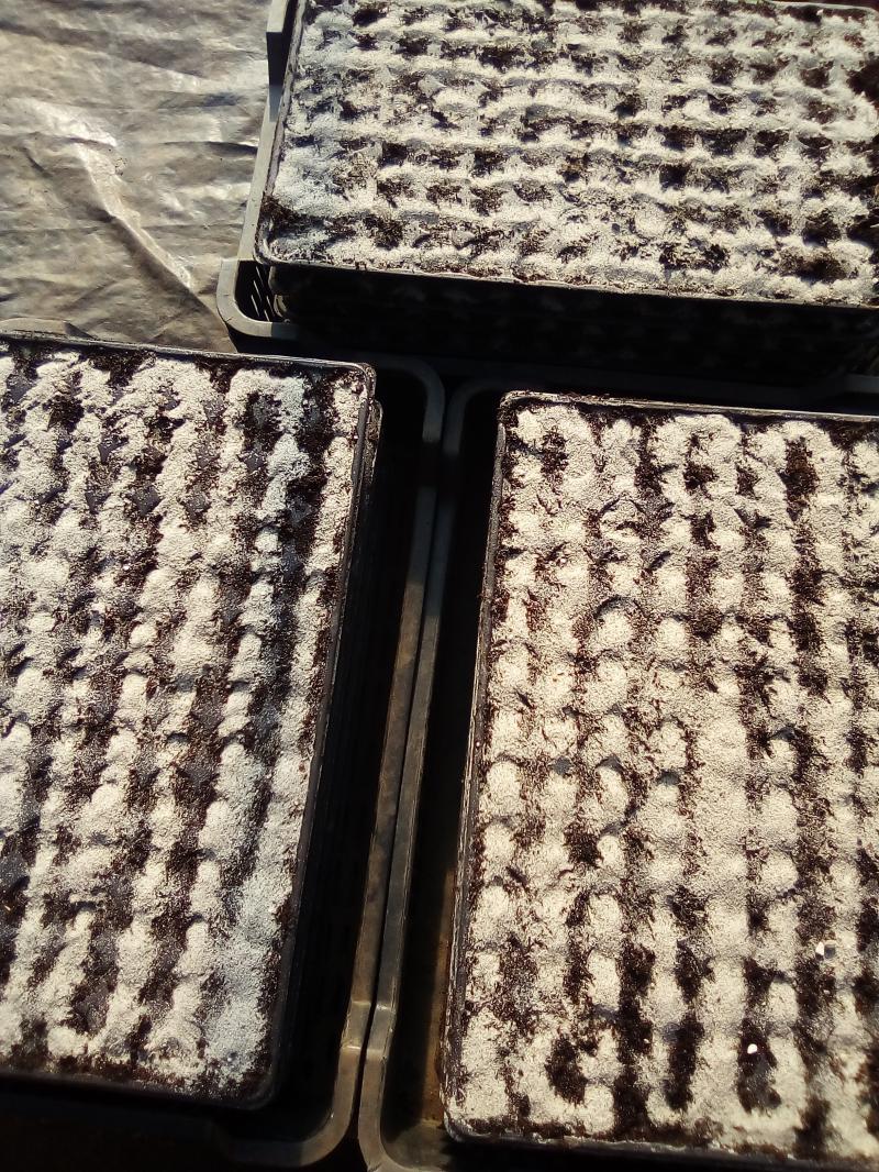

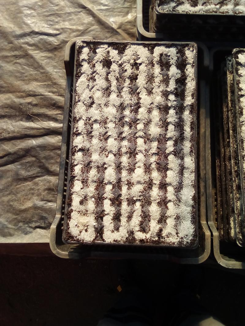

Válasz Szalai A P #1376. hozzászólásáraA ilyen a lyukasztó:
Ez meg a homokozás:

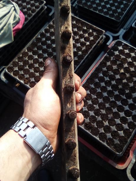

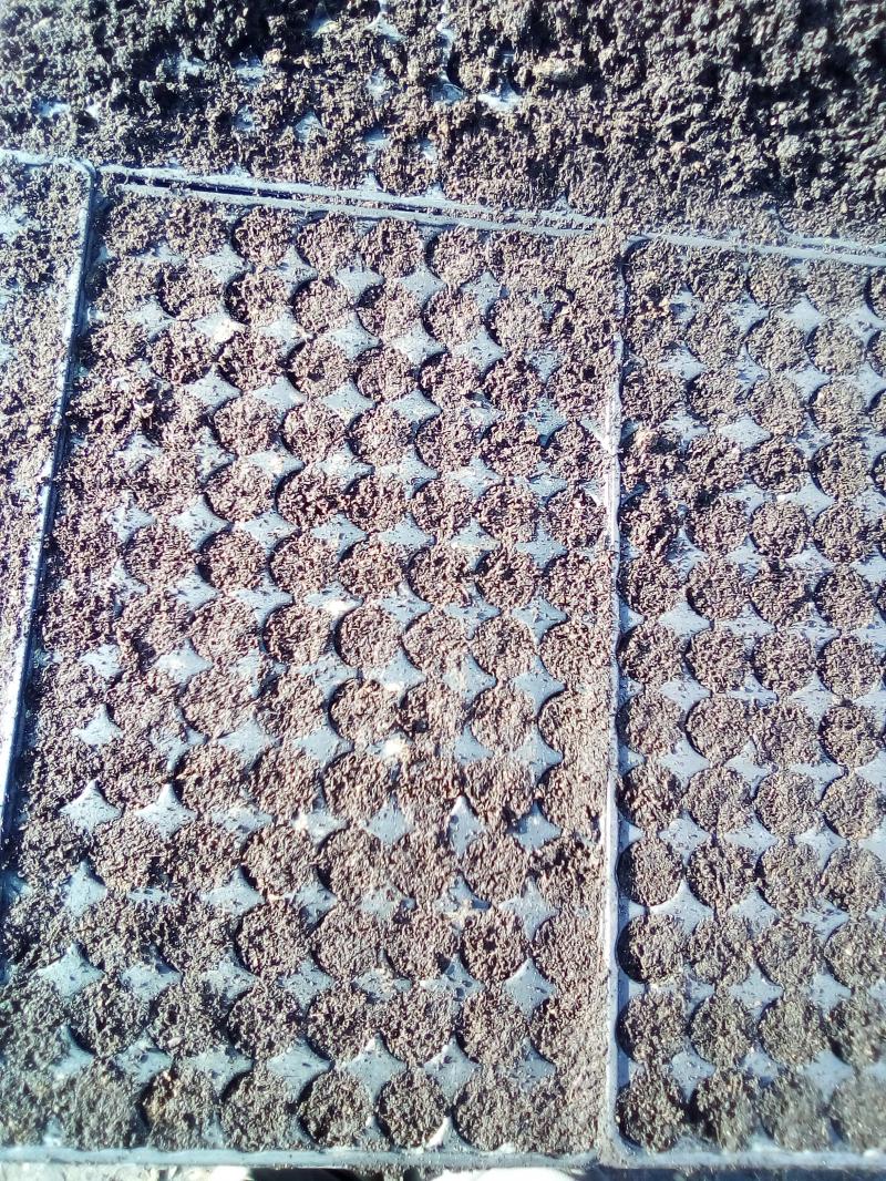

#1376 Szalai A P
2019-02-19 19:48:11

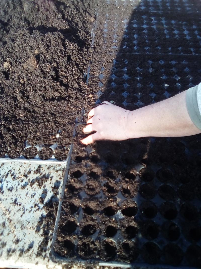

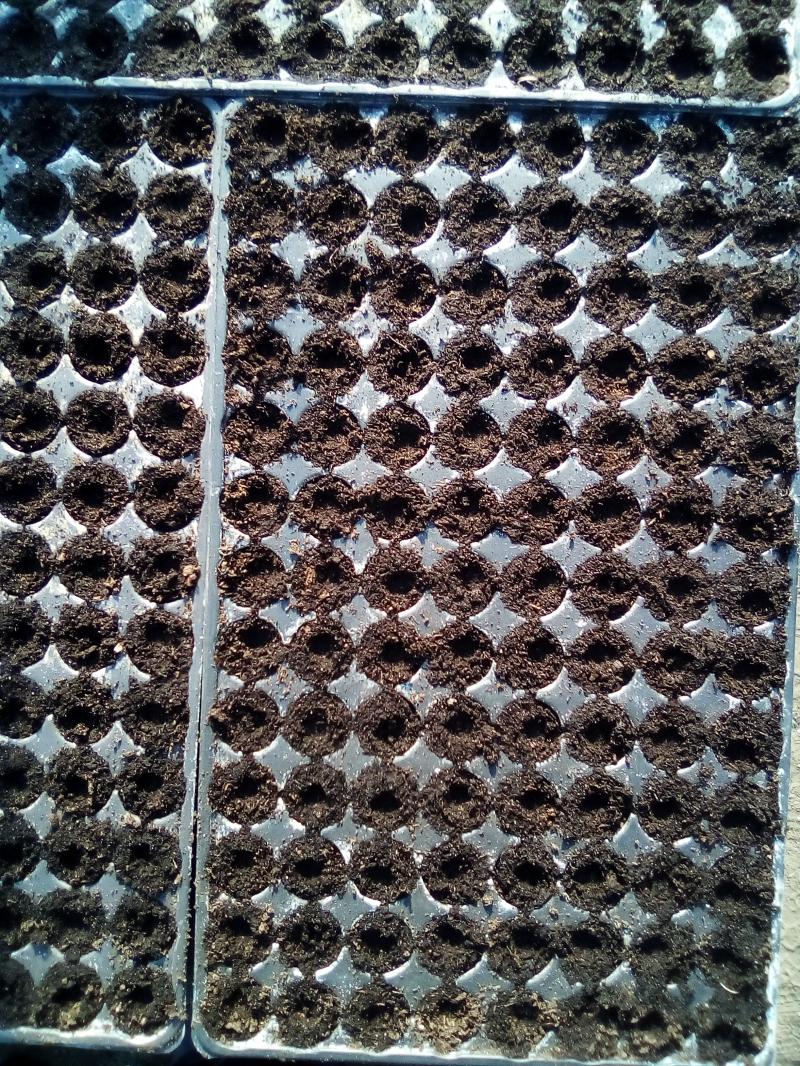

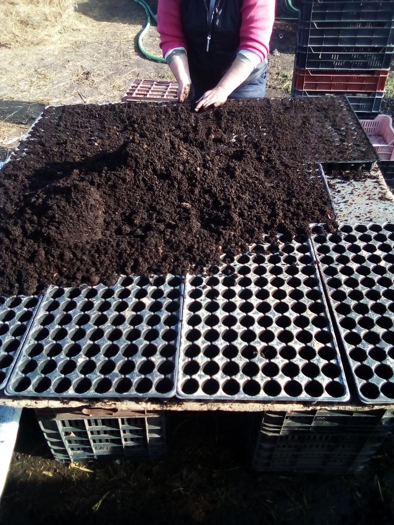

Válasz bali #1372. hozzászólásáraKicsit megkésve itt vannak a képek: ilyen a betöltött tálca
