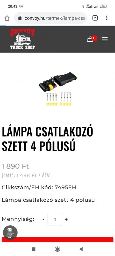

Válasz Mf-es? #23720. hozzászólásáraesetleg ha lecseréled ilyenre?Van különböző számú érintkezővel.
https://variometrum.hu/Csatlakozo_20mm_IP68_vedettseg_12_pin_5A?tag=Csatlakoz%C3%B3
Válasz Gazda 59 #23721. hozzászólásáraVagyis ilyen csak dupla soros.
Szerintem ez kell neked.
Válasz Nyomasek Bobo #23719. hozzászólására
Ilyen van rajta.Ha nem találok párját,ezt le kell nyisszantani.Az újabb JD-en van valahol,ahol széthúzzák,és ez passzol rá.Az enyémen nincs.Igaz,a 10 pólusból,ha jól emlékszem 6 vagy 7 van bekötve.
Válasz Mf-es? #23717. hozzászólására2db 5ös esetleg???
Ha jól latom a TE connectivity 6ig gyártja...
