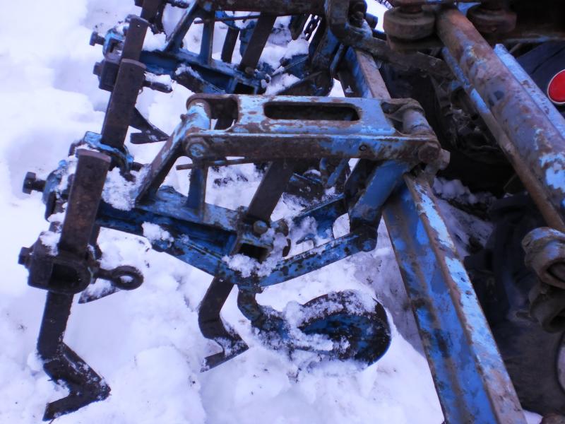

Hali fórumozók! van egy 6soros aprómag kultivátorom gyári kormányozható eladó. ha érdekel valakit írjon vagy hívjon. +36305712298 tamas810404@freemail.hu ja 85000ft az ára. talajművelőknél megtekinthető.

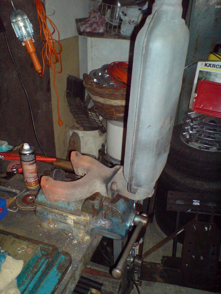

Én levettem az egészet, könnyen hozzá lehetett így férni a tőcsavar csavarjaihoz.
A képen látszik, hogy a tömítést nálam már kiesett. Azbesztlapból lett kivágva az új.
