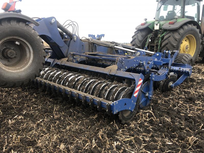

Üdvözletem! Segítséget szeretnék kérni, ugyanis rövidtárcsa vásárlás előtt állok, amit egy 160le-s traktorral szeretnék használni, mindenre IS. Akkora viszont a kínálat, hogy nem egyszerű kiigazodni. Igazából a lengyel tárcsákat (tolmet, mandam, unia stb.), illetve a satex eszközöket néztem eddig. Természetesen más márka is szóba jöhet, ha az megbízható,és minőségi a munkája. Ez az árkategória érdekelne, hogy aki vásárolt ezekből, ki mit ajánlana. Köszönöm a segítséget előre is!
