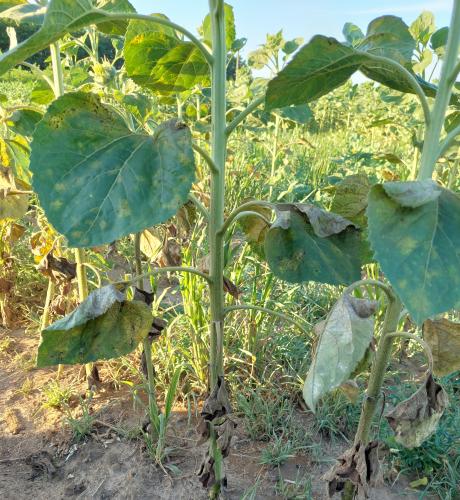

#8435 Esab01
2023-05-30 14:50:17
Ez másodlagos peronoszpóra fertőzés lehet? Majdnem minden növényen van, és találok elsődleges fertőzöttett is 1-2%-ot amik fejletlenebbek, és a levélfonákján van penészgyep, de ezeken amiken csak sárga folt van, ezeken nincs penész. Egyébként gyönyörű állomány, de így ha peronoszpórás, akkor lesz ebből még valami? smile confused

#8434 snooker
2023-05-29 11:24:11
Ez a képen nem az enyém de így felborzolja a levelét a napra hogy ha tetves.Az enyémen hólyagos ráncos tünetek jellemzik. Tetvetkrt nem találok rajta

#8431 snooker
2023-05-28 17:46:24
Válasz kukaccsosz #8430. hozzászólásáraSzabadszemmel nem látok semmit rajta.Még nagyítóval sosem néztem naprátsmile biggrin
#8430 kukaccsosz
2023-05-28 16:01:00
Válasz snooker #8429. hozzászólásáraKeresd a hajtáscsúcs levélkéi között. Nem csak fekete van. Van zöldes, sárgás színű is. Jó szem kell hozzá vagy nagyító.
#8429 snooker
2023-05-28 15:43:39
Válasz kukaccsosz #8428. hozzászólásáraDe a levélen nem látok tetveket.A levélen alul szoktak meghúzódni apró kis feke tetvek.Akkor ez valami másik fajta jószágocska?
