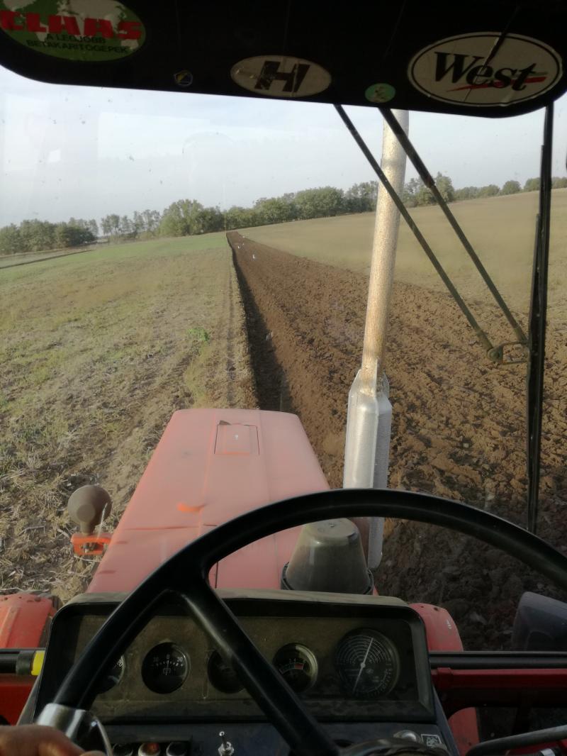

Mi is megrendeltük az első sorvezetőnket. Jövő héten kézbe is vehetjük remélhetőleg.
Iván és a gazdaság modernizálódik.
Köszönjük GPS Debrecen!
A kép a mai munkáról.

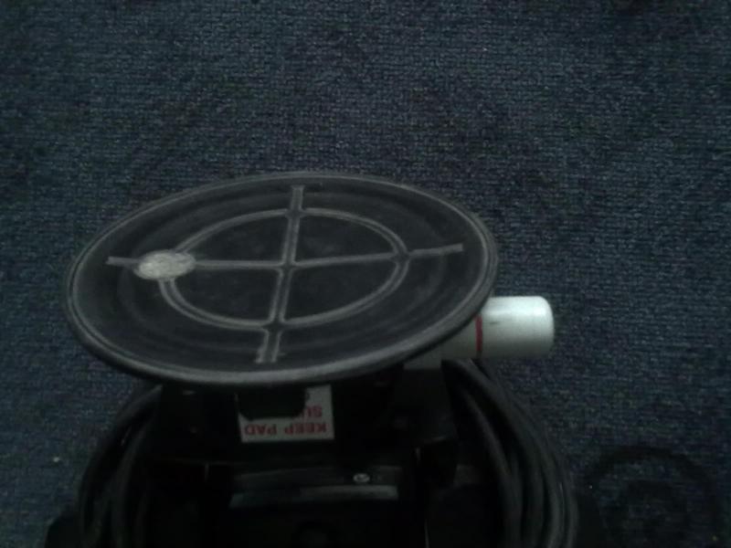

Valaki nem tudja lehet-e valahol venni tapadókorongot a tartóhoz? Csak a gumi elég lenne mert nagyon megkeményedett és nem tapad rendesen.
