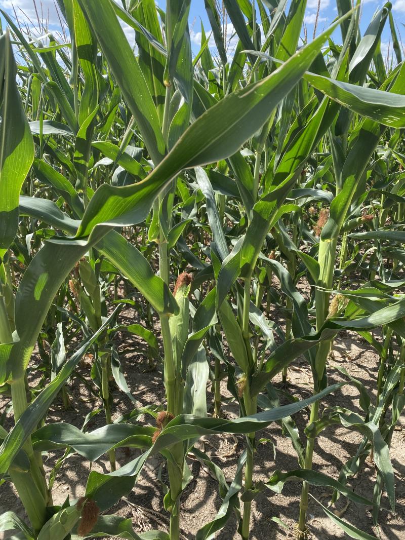

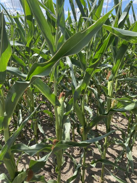

Műveltekben nem volt különbség látszólag, de notillben igen. Igaz nekem csak 5 fajta van a “kísérletbe”, de irtóra elválik

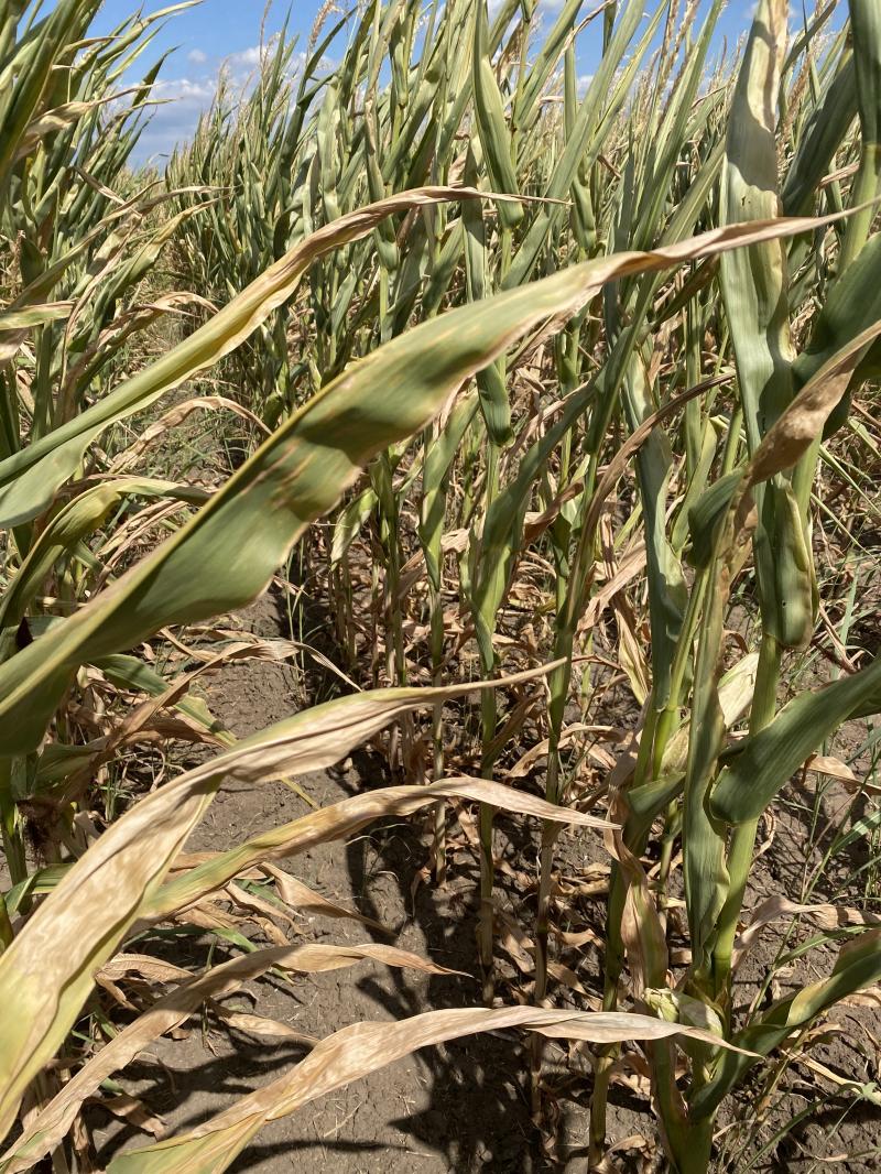

Nekem ennyire egyenletes kukoricám még nem volt mint most a no-till be
Ilyen képet talán a dombtetőn foltokba tudnék pár négyzetméterről összeszedni.
A no till önmagában semmit nem jelent, főleg azért mert az országban nincs hagyománya és ismeret hiányában az emberek javarészt nem értenek hozzá és nincs is a gazdálkodók részéről szándék sem az ismeretek megosztására sem azok befogadására

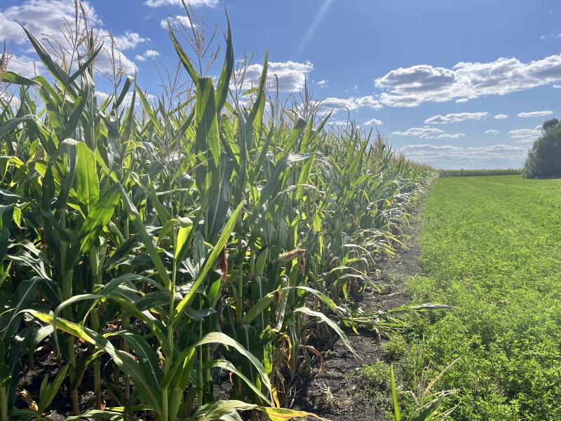

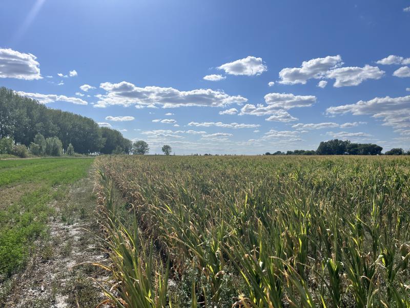

Egy kis vagizás a részemről is. Ugyanaz a tábla, minden egyforma, összesen 12 hektár a kukorica, az egyik fele (kb.2-3 hektár):
a másik része (kb. 9-10 hektár):

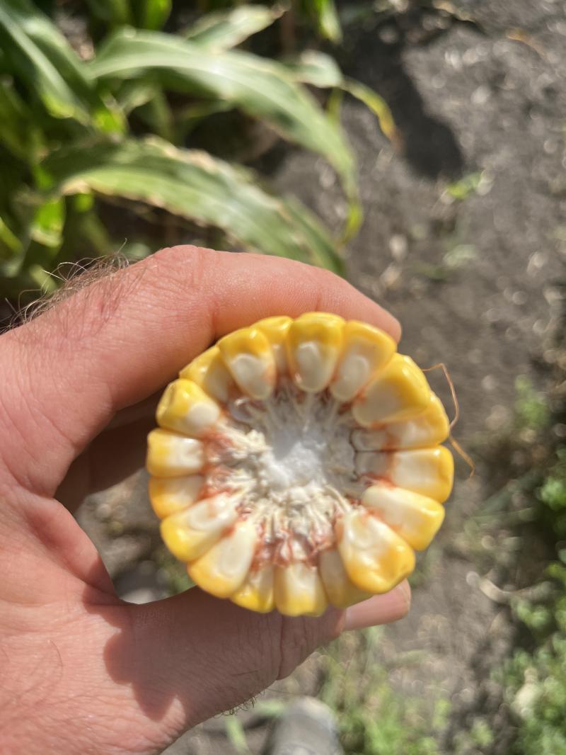

A csőn a szem be is kötött vagy csak hiányosan?

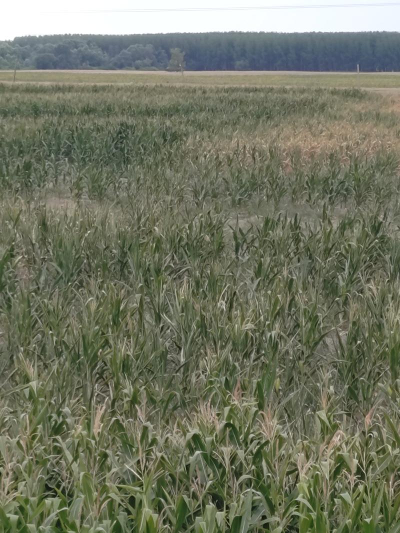

Az idei évben a heterogén részek teljesen elválnak. Még a csövek is ilyenek:

Találd ki honnan az enyém.
Válasz termelo #7203. hozzászólásáraEz szép. Milyen fajta?
Válasz termelo #7205. hozzászólásáraSzomszéd kukorica ( művelt)

Válasz termelo #7203. hozzászólásárano till kukorica műtrágya nélkül
2022 óta az idei lesz a legjobb évem
