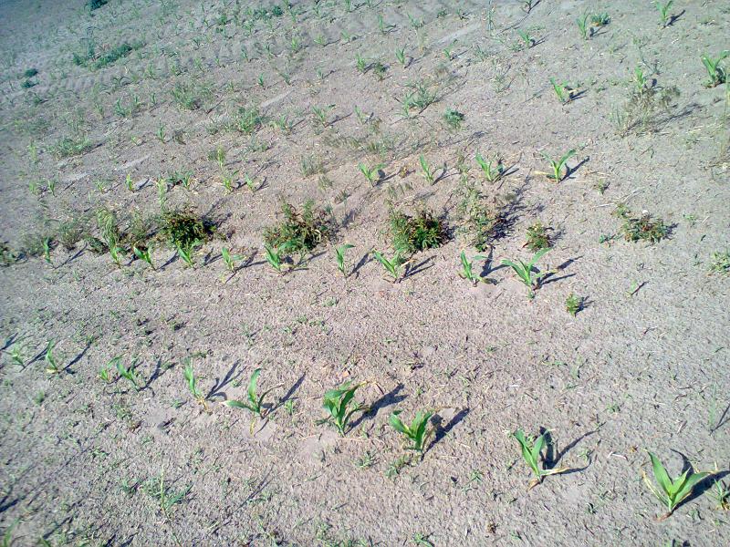

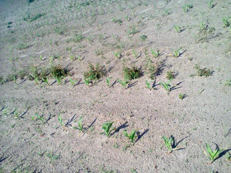

200liter vízben 30 liter nitrosol kora este kifújva megfelelő időben nem bántja, utána meg jól zöldít, de ettől többet nem bír el és szigorúan csak önmagába!!!!! semmi tankkeverék.

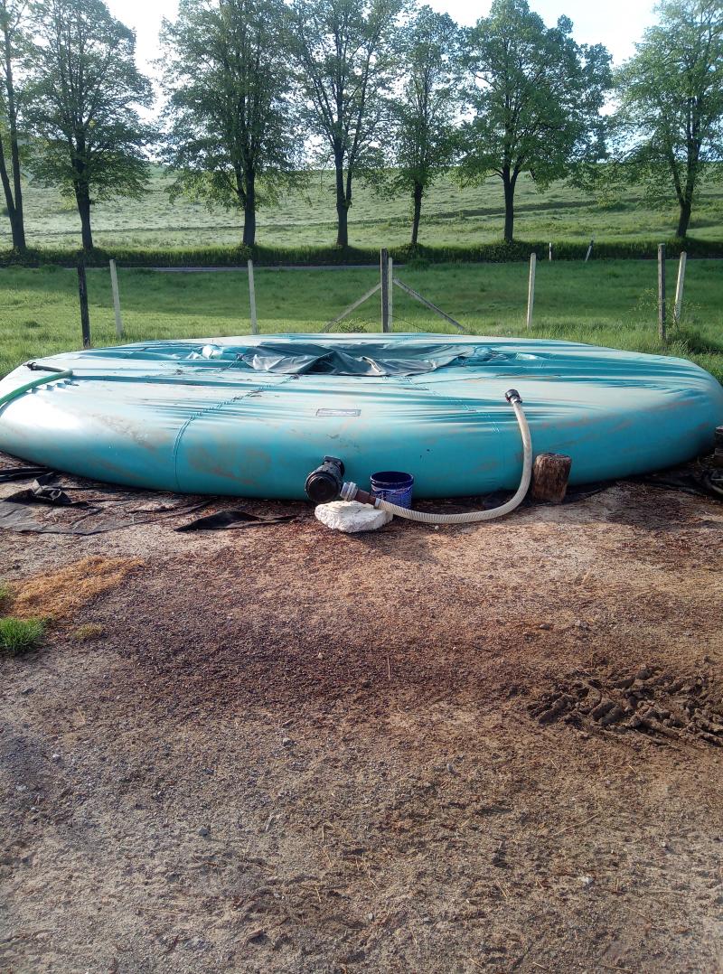

Leszerződtem, azt hiszem 75 tonna anyagot kellett vennem akkor, ez volt a feltétele, annyi hogy alapból 25köböset akartak adni, csak az átmenetileg kicsi ide mikor mindent tolunk, repce búza, injektálás...

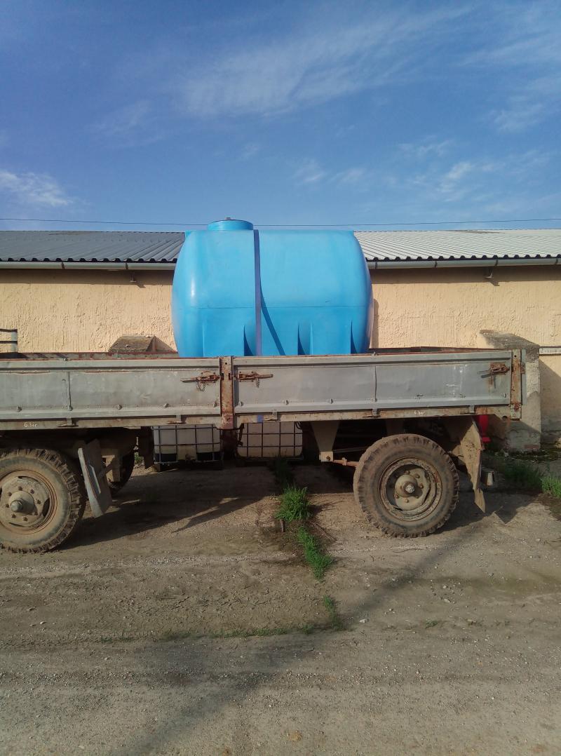

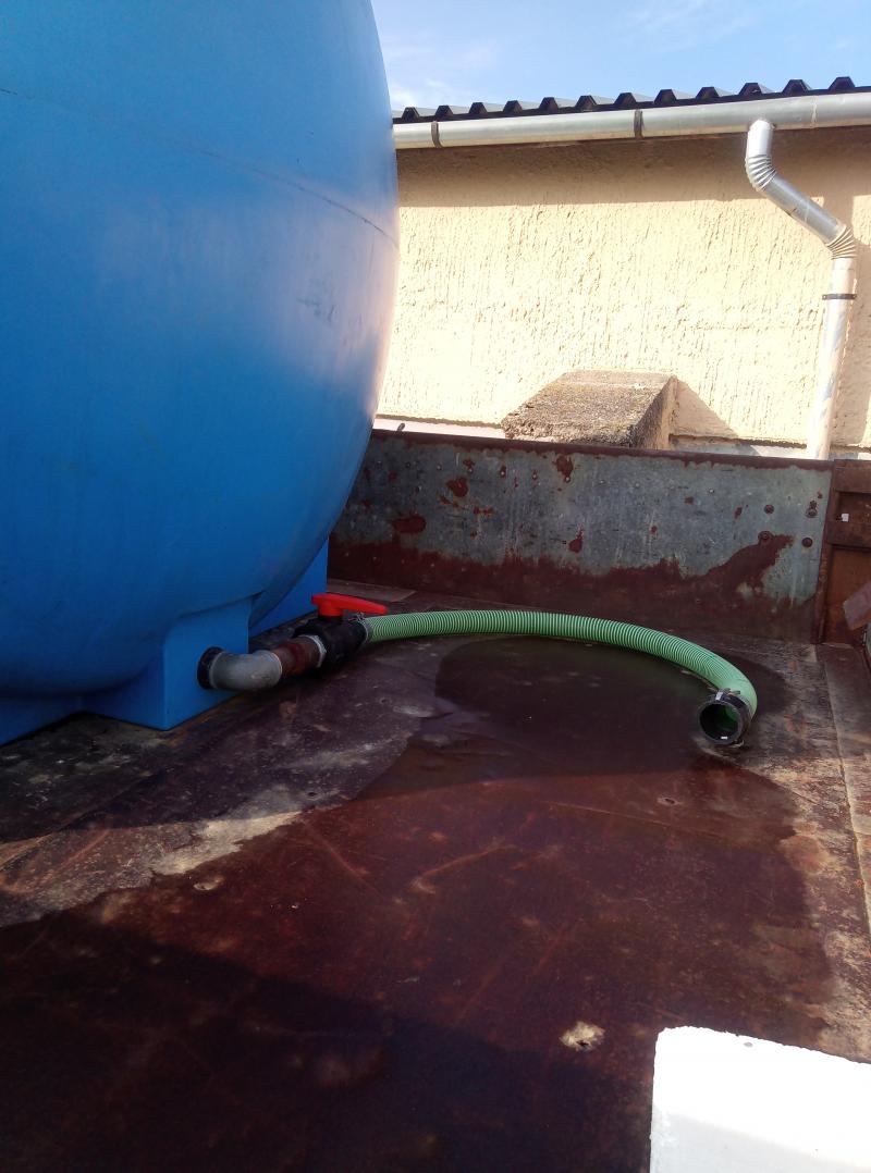

Van egy 5 köbméteres tartályom felrakva egy fixplatós ifa kocsira, gyorscsatikkal hozzá kötöm a szivattyút és egy perc alatt megvan tankolva egy kézi berántással a tartály.
Szivattyú egy sav és lúg álló Honda, amit lekapok a platóról ráteszem a szintén gyorscsatis megoldással kiépített 50köbös lencse tartályra és pár perc alatt felnyomom vele a platón lévő tartályt, ha nem kell messzire menni mire kijárja a traki a Noranból az anyagot ott vagyok az újabb 5000 literrel

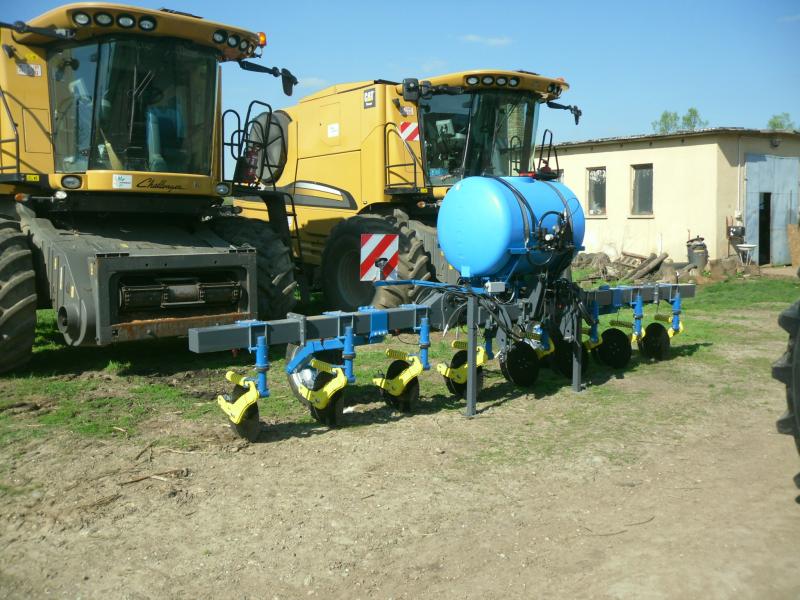

A soroknál egy Teejet bajonettzáras fej van csepegésgátlóval, pneumatikus csövekkel levezetve erről a késekhez a folyadék. Szerintem ez az egység dozírozó lapkája(ha van benne???!?, mert nem szedtem még szét, csak gondolom) illetve a 6-os pneu csőből kellene nagyobbat felszerelni és akkor kisebb nyomáson több folyna ki, de nem variáltam vele mert ez így bőven elég, főleg mikor csak 100-150 megy sor mellé, akkor aztán lehet seperni ezerrel.
Válasz Batka #1669. hozzászólásáraNem olyan sokat húztuk, tavaly 350ha körül, idén meg 50 körül idáig, most csak a sávműveléseknél futott még, vetés előtt injektáltam, aztán majd kap sormellé is második adagot, 200-200 literre osztom meg a mennyiségeket, esetleg ha nem lesz rendesen csapadék később akkor másodiknak nem kap csak 100 litert ha úgy ítélem meg.
Tavaly többféle megoldás volt de mivel kevés volt az eső, másodiknak csak 100-150literek mentek ki, meg vetés előtt is volt ahol ezzel toltunk ki anyagot(sávozott pályákon pl.), volt ahol permeteztünk ki 200 litert és bekombiztuk, majd úgy sormellé még 100-at ezzel...
