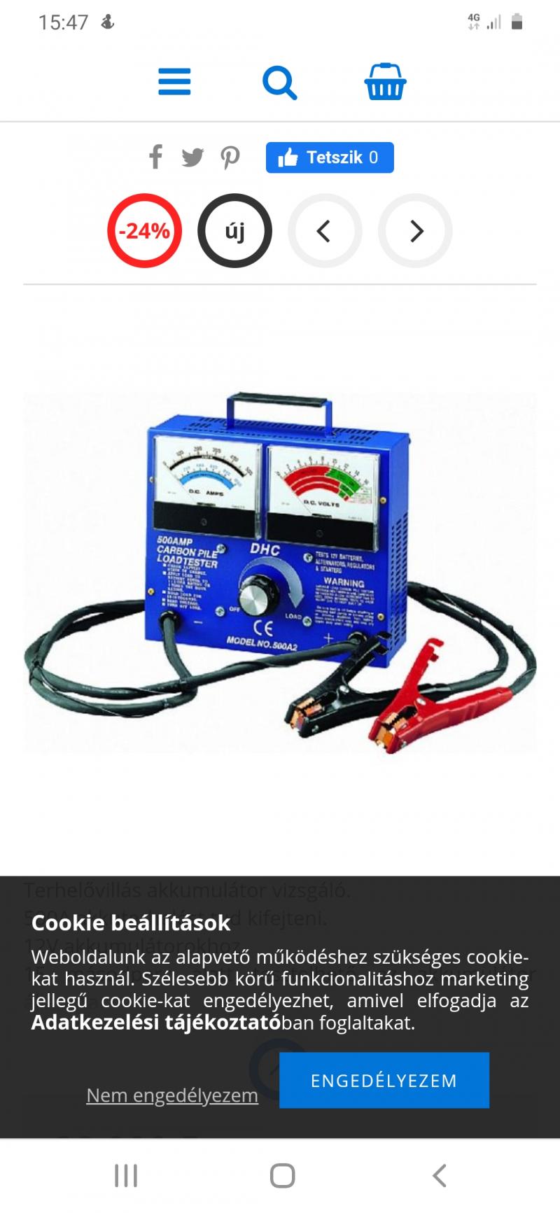

Válasz Maszek Zs #3443. hozzászólásáraAxial az jó lehet!Az enyémen én nem tudok ellenállásokat cserélni,max ki,vagy hozzá kapcsolni az ellenállás egyik végén levő csavarral!Minden ellenállás egyik vége szigetelt csavaron van,de van rajta egy nagyobb ricnis anya,amit ha behajtok,kapcsolódik az ellenállás szigetelt vége a villához!Nekem mind 3 be van kapcsolva!Csak rányomom a sarukra,5sec ideig.Ha nem esik a feszültség a skálán,300A terhelésnél,akkor jó!Másra nem használom!Ha mind 3 ellenállást kikapcsolnám,akkor mérnék terheletlen feszültséget!A terhelő villa nevében benne van!Terhelve mérünk!

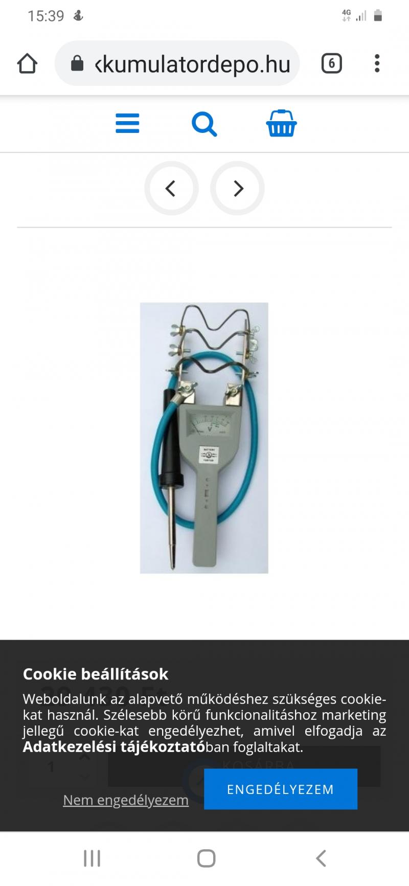

Válasz medikus #3442. hozzászólásáraEzt meg néznéd? Meg láttam az axiál honlapján. Kicsit fel világosítanál mert az axiálnál vannak külömböző ohm-os terhelö ellenállások. És melyiket mikor? Bemásolom azt is. Köszönöm!
https://alkatreszek.hu/9_63500_rl
https://webshop.axial.hu/akkumulatorok/akkuteszter-terhelo-villa-08-010-0030-00.html
Válasz Maszek Zs #3441. hozzászólásáraAz hogy nem kell ezt túlbonyolítani!Másik,hogy szemmel látható,az a csipesz nem bír 500 ampert!Olyan mint a Tescós bika kábel!
Válasz medikus #3439. hozzászólásáraEzzel mi lenne a baj? Véleményedre lennék kiváncsi. Elvileg 0-500A tud terhelni.
Válasz medikus #3439. hozzászólásáraEhhez mit szólsz? Bár nincs leírás mint a többiről. A többi elektromos.

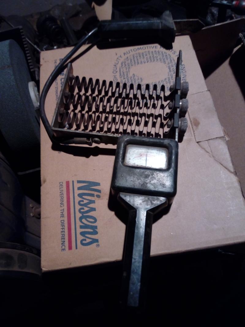

Válasz Maszek Zs #3438. hozzászólásáraAz enyém régi!De keress rá!Kamion Webshop pl!Elektronikusat ne vegyél!
Válasz medikus #3435. hozzászólásáraHol beszerezhető?
Válasz Ares 826 #3436. hozzászólására40 éves!
Ahogy behozták az egybe fedeles akkukat.Az előtte levők 3v ig mértek.
Válasz medikus #3435. hozzászólásáraEz sem egy mai darab.
Válasz Maszek Zs #3433. hozzászólásáranekem ilyen van!300A-ig terhel,6-12voltos akkut!
