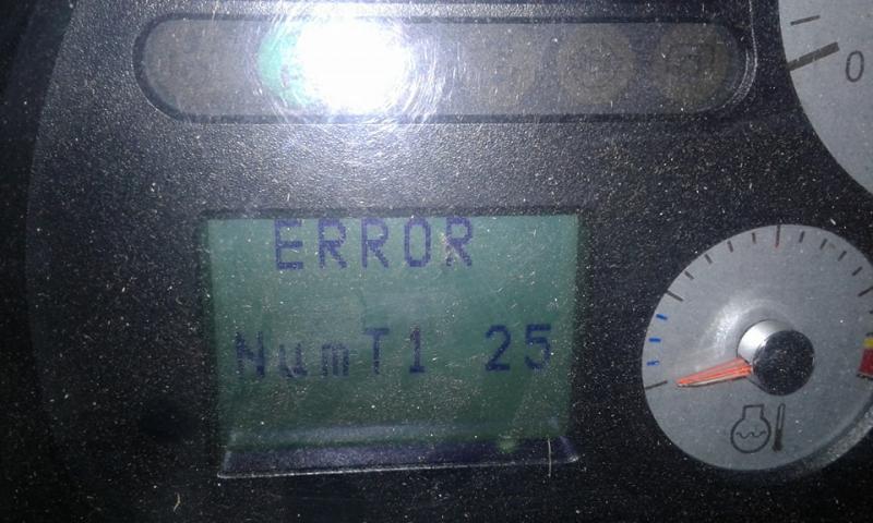

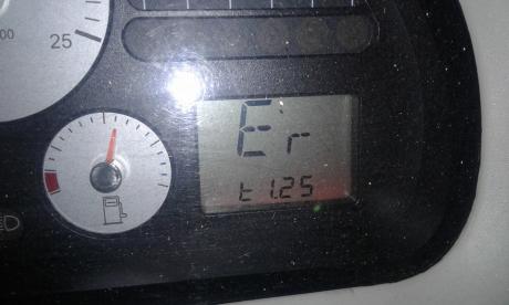

Ez eggyel nagyobb, 7600-os pdf, a kódok nem tudom mennyire általánosak.
Mindenesetre kell egy argentin (spanyol) szerető akivel, ezt letudod fordítani
7600 Dyna6
- pdf
T125 pdfnéző 87.oldal, könyv 137.oldal
N.º
T125
Componentes afectados
X488
- Interruptor de gama 1
X489
- Interruptor de gama 2
X490
- Interruptor de gama 3
X491
- Interruptor de gama 4
Causas
Varias señales de interruptor (NC: 0 V) a
la vez
googli fordító
T125

Válasz szanberg #22226. hozzászólásáraAz lesz az. Tavaly cseréltük mi is. Hibát nem produkált csak hidegen nagyon szarul kapcsolta a fokozatokat. 2 fajta van a jeladobol. Egy rövidebb meg egy hosszabb.
Válasz subikiss #22217. hozzászólásáraNekünk mostanság kidobja menet közben a 6497-es ezt de lehet csak T1 24-est??? Meg fogom nézni. Azt hiszem a váltóban egy forgás szenzort hozott ki erre amikor kérdeztem de mivel minden működik így nem foglalkoztam vele eddig. Ez a gép jobb oldalán van kabin alatt menetes kontra anyás műanyag jeladó. Nem mondom 100-ra hogy ez lesz az, csak sanszos. Amúgy ha kézifékre nem sípol akkor erre meg azt mondanám hirtelen, hogy kuplung pedál kapcsoló!!!
Teljesen hideg motornal csinalja. Tavaly nyaron egyszer kaszálàs közben csinalt ilyet akkor leállítottam es utánna ment. Az összes szűrő most volt cserélve kb 50 orája
Válasz subikiss #22220. hozzászólásáraNem pár hete lett ez kitárgyalva és arra jutottatok h vmi olajszűrő dugulás okozza? Talán Szanberg meg MFM írták a megoldást.
De lehet tévedek.
Válasz subikiss #22220. hozzászólásáraEzt csak melegen csinálja?
Közben eszembe jutott, nekem akkor csinálta, amikor 2-es fokozatban dolgoztam sokáig, aztán fel akartam váltani 3-ba és nem engedett, ugyan ezt produkálta, mint neked. Azt hiszem váltó hőmérséklet szenzor volt a hiba.
Akkor úgy látszik ez egy tipikus hibakód, mert nekem is beadja kb 2-3 havonta. Persze mikor a szervizes jön, nem mutat semmi hibakódot, illetve baja sincs. Olyankor nem veszi a sebességeket. Leállítom, várok újraindít és megyek tovább. Lassan 3 éve van meg a traki azóta csinálja...
Válasz Pippó89 #22219. hozzászólásáraMotor jár, hidraulika működik váltani nem lehet, érdekes hogy ha bevan húzva a kézifék és úgy nyomok kuplungot akkor sípolni szokott, most pedig nem. Meg indítás után egy pillanatra bevillan, az E3 fokozat, és utánna írja a kódokat.
Válasz Pippó89 #22210. hozzászólásáraKeress egy elektroműszerészt, ő megcsinálja az 1300eur-hoz viszonyítva aprópénzért. Annyi, hogy ki kell szerelned a műszerfalat. Székesfehérvárom tudok egyet, személyautó műszerfalát javíttattam vele.
De lehet tévedek.
Válasz subikiss #22220. hozzászólásáraJah jah. Volt már ilyenünk nekünk is de nem emlékszek mi volt a baj.
Válasz subikiss #22217. hozzászólásáraNekem is volt már, csak nem ugrik be hirtelen, hogy mi is volt. Mik a tünetek?
Válasz subikiss #22217. hozzászólásáraIsmerős a hibakód, mintha lett volna már nekünk is,de talán az a 124 volt. Sajnos én nem tudom ezeket a kódokat.

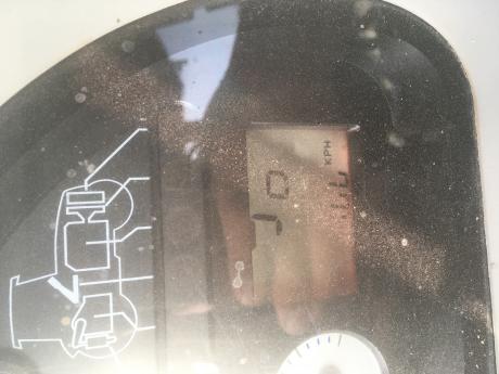

Üdv mindenkinek. Mf 6480-ason kezd teljesen bekrepálni a műszerfalon lévő jobb oldali kis kijelző. Javított már valaki ilyet? Kértem rá árat, azt mondták, hogy csak kompletten cserélhető az egész műszerfallal 1300 euróért.
Nem is érdekelne annyira, hogy nem működik, ha az uzemorat nem azon mutatná, mert így a szervizzel bajban leszek.

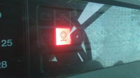

Válasz dorarichard92 #22195. hozzászólásáraVáltó olajnyomás (17bar-os) lámpa. Ha szerencséd van akkor csak a vezeték szakadt le a gombáról, vagy van a gomba vezetékébe egy (aszem 50ohm os elelenállás annak a vezetéke is elszokott törni -de az ohmnnak kérdezz utána ha az a baj mert a 50es értékre könnyenlehet rosszul emlékszem-) Ha lámpa vezetéke rendben van és mégis világít akkor cumi valahová elész a nyomás a váltóból. Speedhiftes vagy dinás? Folyamatosan világít, vagy csak hébe-hóba? Kormány megy könnyen alapjáraton is? Összkerék kikapcsol, nem kapcsol be magától? Kardán működik rendesen?
Válasz dorarichard92 #22195. hozzászólásáraTalán ez az.
[IMG]https://p1.picsto.re/zGDVT.png[/IMG]
Ez a lampa mitol vilagithat?

Válasz gaara01 #22188. hozzászólásáraNekem ugyan ezt csinálja a nyomásmérő. Kivillant, azóta is világítana de közben minden funkció úgy működik a gépen ahogy kell. Magyarul van kellő olajnyomás, csak azt jelzi hogy nincs.
