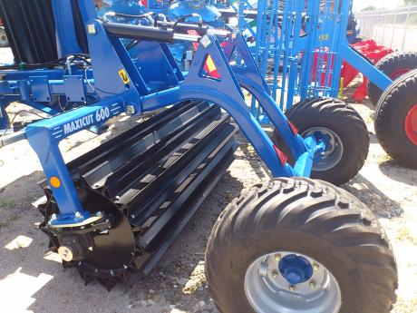

2024-10-24 10:22:21
Válasz MrPoke #541. hozzászólásáraez valami használt , visszavett, v demó gép lehet, a leták a 6 méterest 6.550.000Ft-ért csinálja meg.

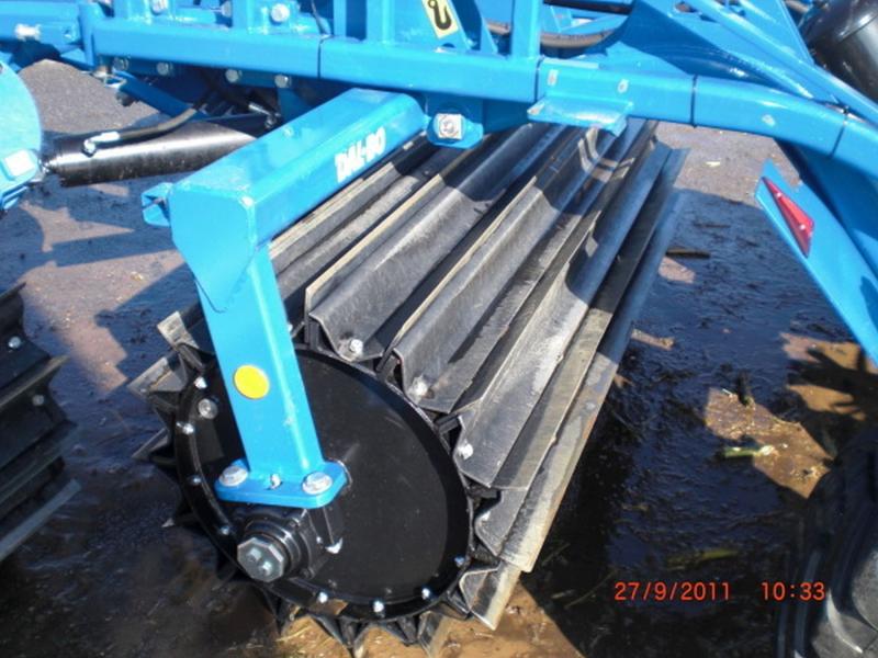

braun egy kis Braun , szőlészetben használatos kombinált változat

Válasz MrPoke #508. hozzászólásáraahhoz képest, h csak bohóckodások, a dal-bo jól megél belőle
