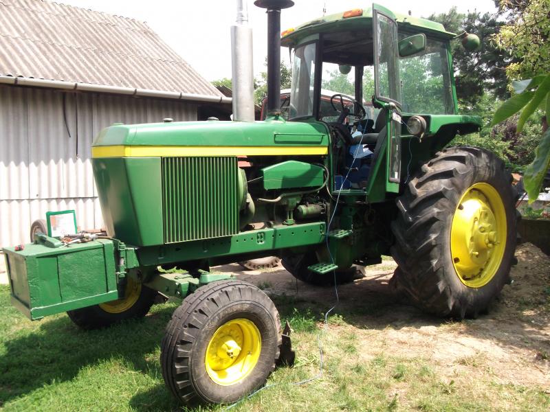

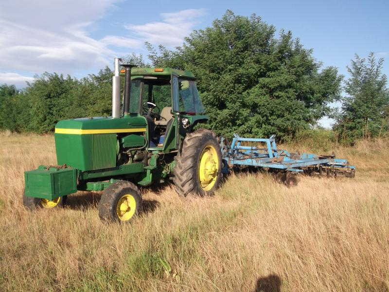

#2748 Josku
2015-01-13 17:23:17
Itt látható a vezérgépem, még én is csókolomot köszönök neki. Az első 4630-as transzporttal érkezett az usa-ból, ez már a második blokk benne, az első 24 ezer üóránál kopott ki! Esetleg valaki nem tud egy vízmelegítőt rá?Tárcsával
