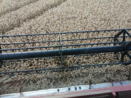

Válasz szanberg #28548. hozzászólásáraNekem tegnap előtt volt "szopás" a búzában. Alacsony növésü búzának 2x megrövídették a szárát, így alig volt 12-15 cm magas a búza. Az asztalt csúsztatni kellett, sokszor túrtam, és a rövid búzát hordta vissza a ferdefelhordó. Ett az ideg, hogy nem tudtam aratni. 3 km/ó előre-hátra, kínlódás.
Szerencsére csak 3 ha volt ilyen búza.
Tegnap meg pohánkával és szulákkal átnőtt búzát kellett vágnon 7 ha-t, nem tetszett a kombájnak a nedves zöld anyag.
Amúgy nekem is piszkosabban dolgozott a kombájn, nem akartam hogy hátul kivigye.
Sürübb nagyobb szalmájú búzában 3,8-4,6 km/ó mentem, volt egy ritkább, ott 5,5 km/ó volt, de vigyázni kellett a kövekre, mert az is volt a táblán.
Sajnos sikerült pár kissebb ködarabot bevenni a kombájnnak, némelyik át is szaladt rajta, nem fogta meg a kőfogó.
Remélem nem bántotta a kosarat, vagy más részét. Ezt majd a szezon utánni tisztításnál fogom látni.

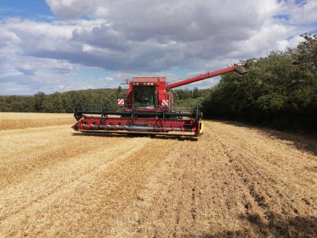

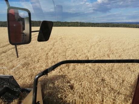

Pár kép a tegnapi és a mai búza aratásáról
Szerencsésen be lett fejezve nálam az aratás.
Holnap az ismerősömnek vágom, remélem ott is minden rendben lessz.

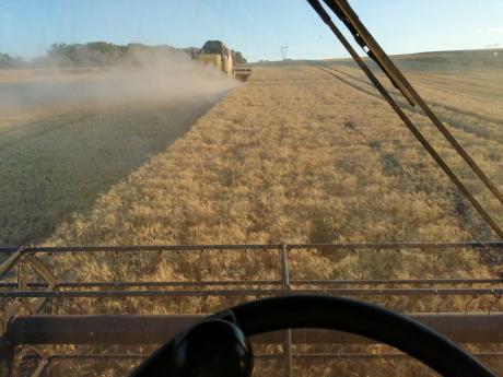

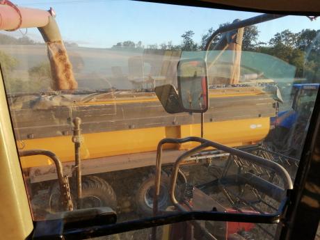

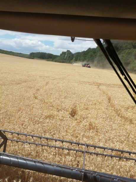

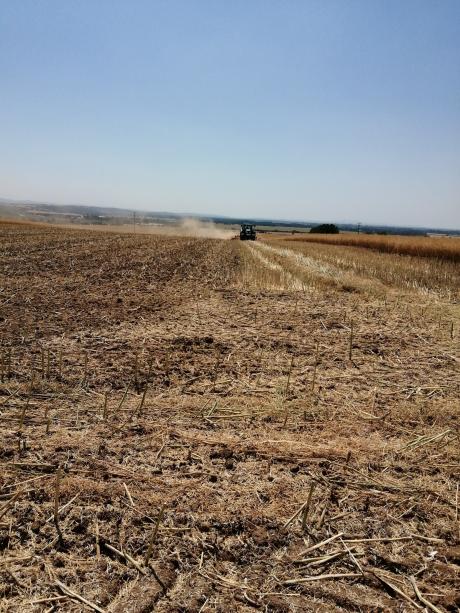

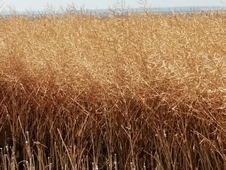

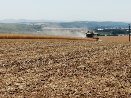

Hétvégi repce aratás és tárcsázás
és a tegnapi búzaaratás
Itt is egyből ment a tárcsa a kombájn nyomában.
Volt 3 órás állás /szétszóródott egy csapágy, de szerencsére nem történt nagyobb baj/.
