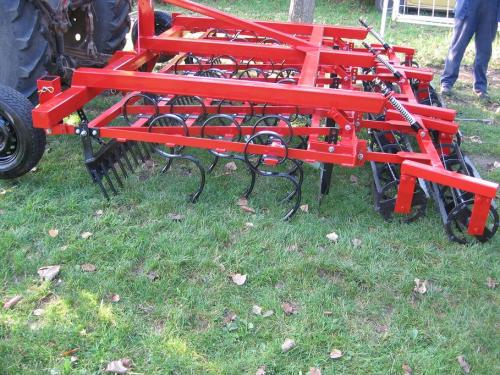

Tudnátok segíteni rugóskapás kombinátorral kapcsolatban?
Nekem van egy 5 m-es ,de a grúberozott földön (tavaszi árpa volt) állandóan összehúzza. aratás után kapott egy tárcsát. utána vetés előtt grúber,m ajd a kombinátor
Minden forduló után öszehúzta.
Mit tegyek?
egyszer próbáltam most repce vetés előtt de szívás volt vele , de előtte tavasszal is akadtak össze elsősoron szántáson, 3kör után vettük fel a boronát......
Ahogy szavadiból ki veszem, egyből az emberfejnyi rögös szántásnak is neki támadsz a rugóskappákkal, na ez szerintem nem egészséges!Ezért van az egyik képen elöl az a durva fésűs egyengető! Az kapja a durva munkát, és a kapák már tört laza földben futnak! Ezeknek magágykészítés a céljuk, manapság nem mindegy meddig húzol egy munkagépet mert drágák, a termény meg a jószág olcsó!Nehogy sértésnek vedd!!! Karácsony van! De tényleg,valamivel csapasd szét a durva szántást,de ezt úgyis tudod.

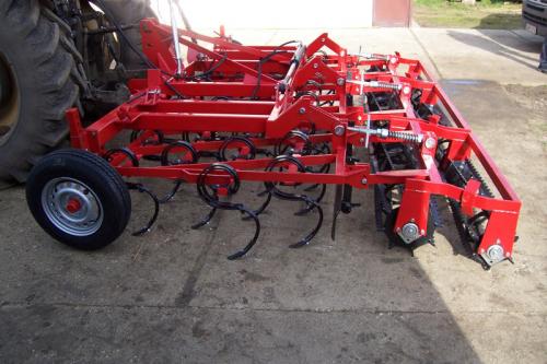

100 lovas traktorhoz tudok egy 3.75m-es új kombit:
4sorban 34+2 erősített kapa,rugós simítólapok3db, dupla csipkézett vasu hengerekkel 6db! Elöl két kerék, és lehetőség első hengersor,vagy első simító felszerelésre!Függesztése külön tengellyel történik. Hidraulikusa csukható, 850kg.

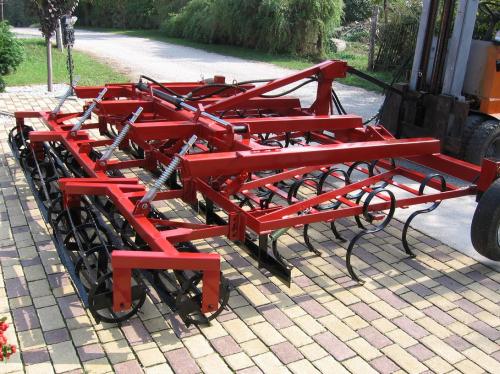

Kombinátor vásárlás előtt állunk, 100 lovas gép után kellene valami olcsó és jó. Ki mit ajánl??
FraKombról tud valaki valamit?? Szépen dolgoznak szántáson is?? Milyen hengerrel lenne érdemes venni és milyen árban lehet egy 100 lovas gép után?? Ja és ha valaki tud valami jóféle használt gépet jó áron az ne tartsa magában

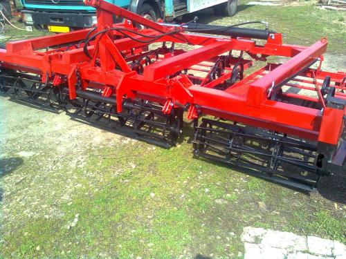

hát érdekes lenne, ez egy nehéz kompaktor, nem pattog, szép magágyat készit, lehet kapni kék szinben is, csak akkor lemkennek hivják

Ez csak hengerekből áll? Az a kemény szántáson csak elpattog, kenhetem a hajamra. Vagy mi a trükk benne?
Mit tegyek?
Válasz #873. hozzászólásra

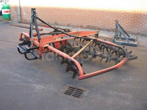

Nektek a Hankmo után milyen rögtörő van? Nekünk az nem lett az igazi

Má vidék más fődek, de én azt tapasztalta, hgy kombinátort csak őszi szétfagyott szántáson lehet húzni jó munkával, tavaszit felrögezi ezen a vidéken.
A hankó jobb műszer ilyenre, tavalyelőtt nekünk sem volt semmi másunk, én azt találom jónak még.
Ha mondjuk olyan kemény hogy csak a tetején mászik akkor mégis csak a rövidtárcsa marad, vagy forgóborona, vagy egyszerűe ha szerencséd van egy jó eső után elkapva a megfelelő pillanatban megoldható a meglévő gépparkal
