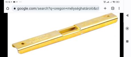

Válasz kis Zombi #1071. hozzászólására. Faterom vett egy ilyen reszelő vezetőt. Nagyon jó, bolond biztos smile laugh. Megéleztem vele a láncot, vége úgy vág ahogy kell neki.

#1071 kis Zombi
2023-01-11 20:38:33
Válasz Balázs. #1069. hozzászólásáraAzóta reszelek láncokat amióta van ilyen élezőm, előtte mindig köszörültettem a láncokat. Az én kézügyességem erősen közelít a nullához, de ezzel megfelelően tudok élvezni.
Fűrészlánc dobozán fel kell hogy legyen tüntetve, milyen szögben kell reszelni a láncot, milyen vastag reszelő kell az adott lánchoz. Belefogod a reszelőt a gépbe, beállítod a szögeket, a reszelő magasságát, és óvatosan húzod a reszelőt, másik kezeddel megtámasztod a láncszemet. Ha tompa a reszelő, vagy el baszták a köszörülést, és megégették a láncot, akkor nem fogod tudni reszelni, csúszik mint a takony. Ha széjjel van reszelve a lánc, rossz szögben eltérő hosszban van reszelve, azt is kínszenvedés helyrehozni vele. Ha új korától ilyen eszközzel reszeled a láncot, sokkal tovább fog tartani, hamarabb rászánod magad az élezésre, nem nyújtod szarrá a láncot, és az utolsó mm ig el tudod használni.

#1069 Balázs.
2023-01-11 20:22:58
Válasz kis Zombi #1067. hozzászólásáraNekem ez a fajta élező nem jött be, vagy én csináltam valamit rosszúl. Te régóta használod?

#1067 kis Zombi
2023-01-11 19:32:19

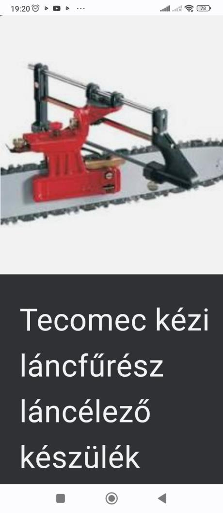

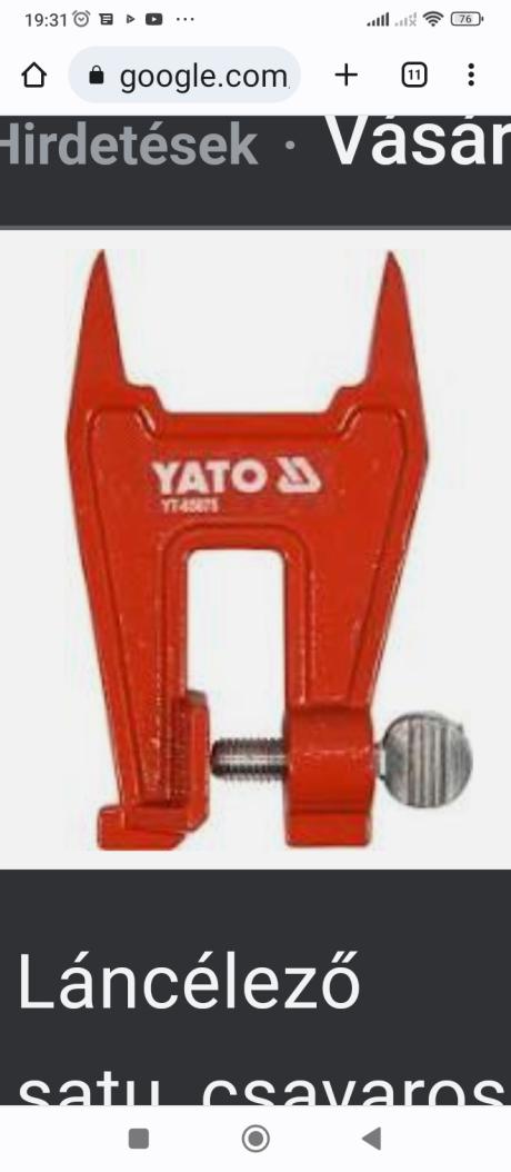

Ez a két eszköz kell a fűrészlánc szakszerű élezéséhez+ reszelő. Ezekkel az eszközökkel, még a hozzám hasonló bot kezűek is gyári élet tudnak varázsolni a fűrészláncra. Egy karbantartó élezés lánc hosszától függően 5 -15 perc.
Ha kint kell élezni a határban, nagy segítség a rönk satu

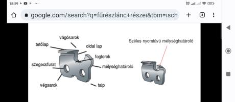

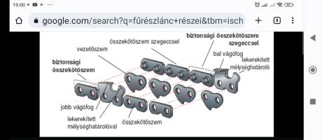

Fűrészlánc részei, vonószem = összekötőszem
Gyalufog részei

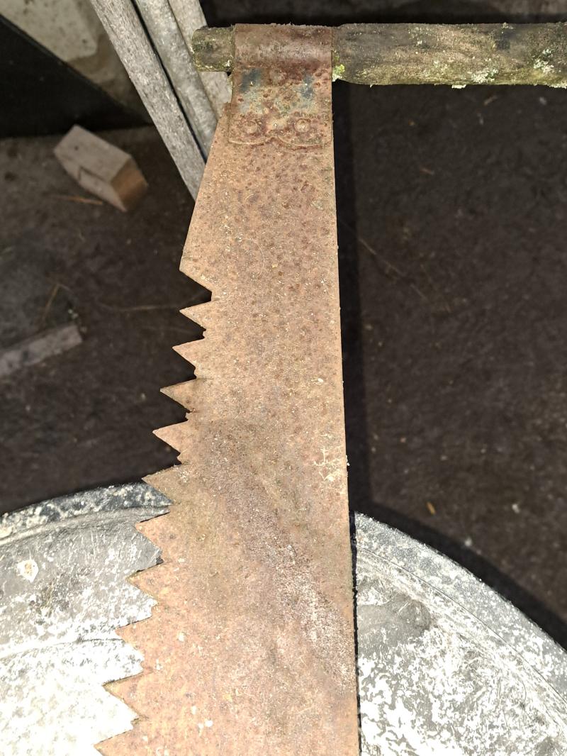

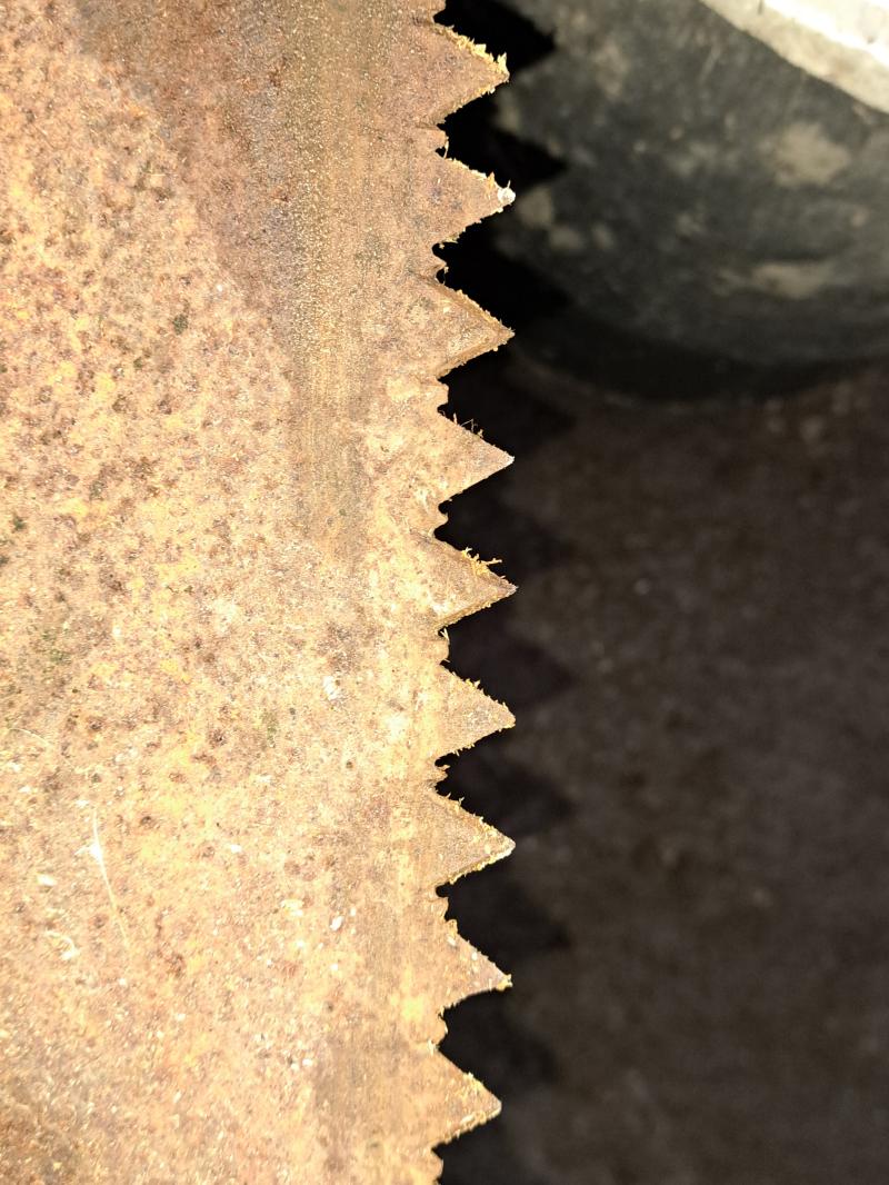

#1051 csabahegeszt
2022-12-24 13:40:16
Ez magyar
Most találtam meg kell a falvágáshoz.
Gyermekkoromban sokat kellett húzni, mert tolni nem lehetett
