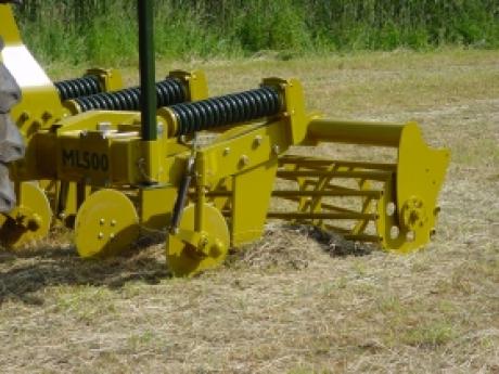

#72 JOSEY
2013-09-07 15:57:02
Válasz #71. hozzászólásra
nem, dutzit nem forgalmazunk, a miénk agromaster bull ESPP, vagy delta a legujabb
#71 Bán Zsolt
2013-09-07 15:47:26
Válasz #70. hozzászólásra
ez a Te géped? elég drágának tűnik smile sweatdrop

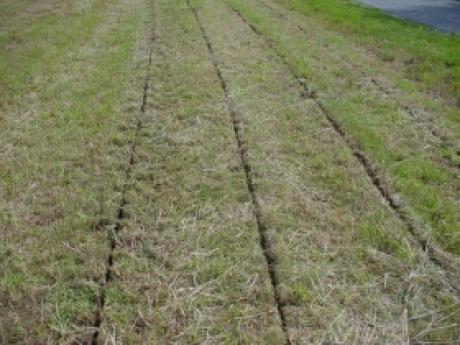

#70 JOSEY
2013-09-07 13:24:45
dutzidutzidutzi s Dutzi munkája, ennyi nyom amit a fű gyorsan benő, észre se lehet venni

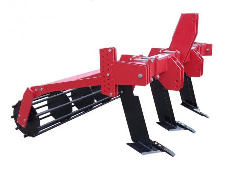

#69 JOSEY
2013-09-07 12:09:00
Válasz #68. hozzászólásra
az én lazitóim pont ugyanigy müködnek, bocsánat altalajmüvelőim, kérdés, hogy mekkora traktorod van, mert abban a mélységben amiben gyepet lehet ápolni akár 3 késes-t is elbir egy 82 es

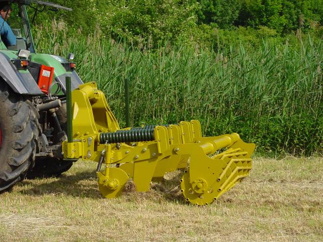

#68 broll79
2013-09-07 11:04:45
Válasz #66. hozzászólásra
Erről valami saját készítés videód nincs? Vagy valahol megnézni, ahol használják. Mindenképpen olyan gép kellene, amit az én gépem elbír húzni és valóban nem hagy szinte semmi nyomot, mert sajnos az AKG nem engedi a használatát, de ha nem teszünk valamit a gyeppel akkor jövőre már július közepén sem lesz mit legeltetni.

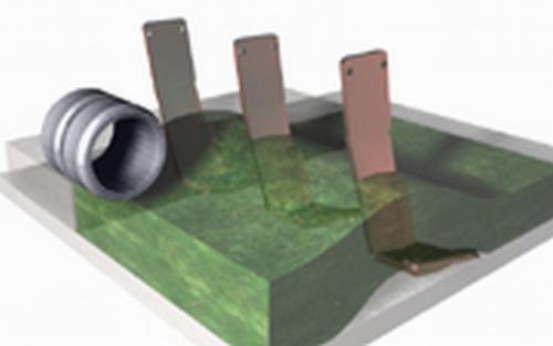

#66 JOSEY
2013-09-07 10:07:02
Válasz #64. hozzászólásra
bull ezen lazitónk ugy van kitalálva, hogy hengerrel szerelve nem hagy tájsebet a réten, legelőn

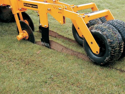

#65 ..MZ/X..
2013-09-05 07:43:50
Szerintem a tárcsa nem fog belekapni a földbe ha nem adsz neki szöget, vagy baromira le kell súlyozni. Inkább talán valami grubber szerű eszközzel kellene meghúzni, olyan kapákkal amik nem forgatnak annyira.smile rolleyes
#64 broll79
2013-09-03 17:18:29
Válasz #63. hozzászólásra
Sajnos a lazitózás az nem tud szóba jönni, mert AKG-s a terület, a nehéz fogas meg nem nagyon kap bele annyira, hogy rendesen lazuljon, meg szellőzzön is. Én egy olyasmi szerkezeten gondolkozok, mint a rövid tárcsának egy tengelye, csak nem megdöntve a lapok, hanem teljesen függőlegesen. Ezzel átjárnám a legelőt ősszel és utána lehet hogy meghengerelni, hogy egyenletes legyen a talajfelszín.
