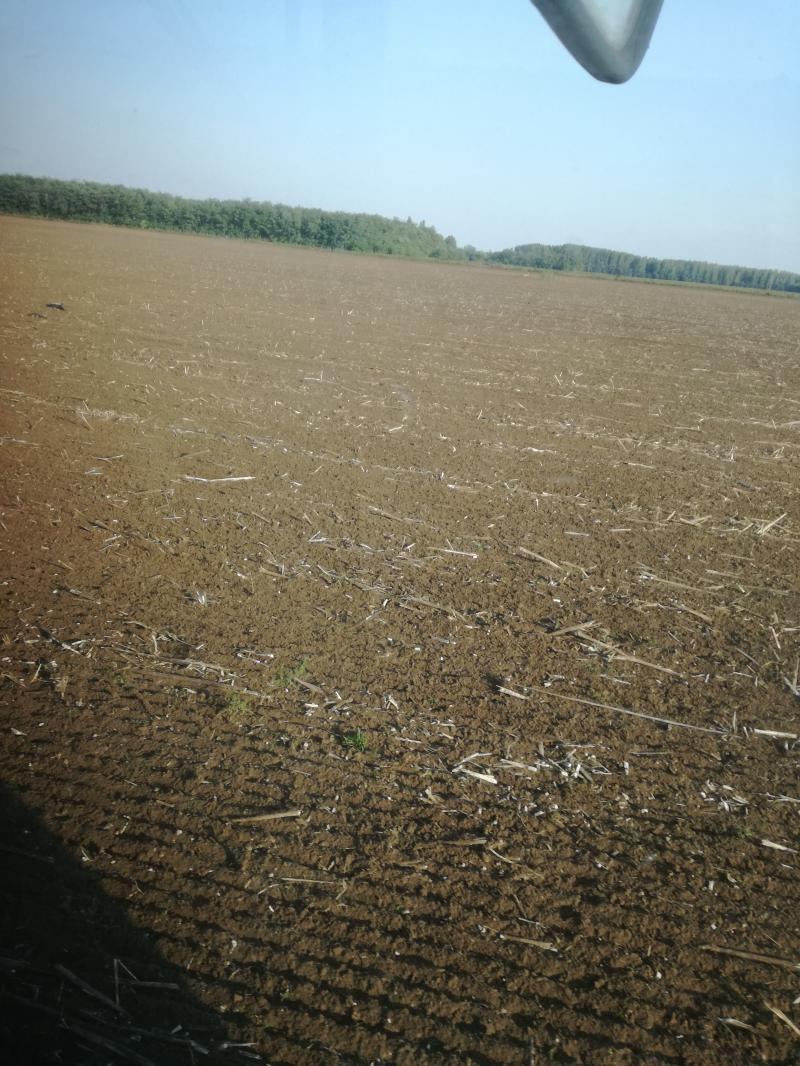

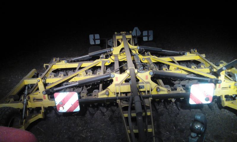

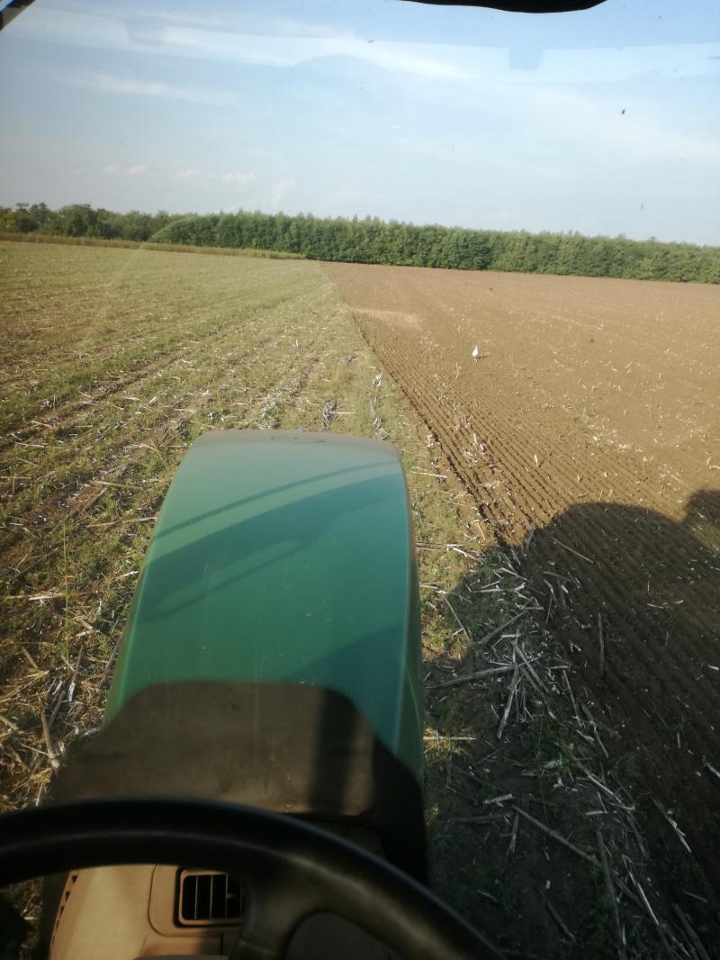

végül a sokoró SET-40-GM-É rövidtárcsánál maradtam, eddig csak jókat mondhatok el róla. Kész vagyunk az első 45ha tárcsázásával. Nem ragad, rögeket jól és apróra töri, közepes mélység állításnál kb 12cm mélyen forgatja meg a talajt, kukorica szárakat tökéletesen leforgatja, nagyobb szármaradványnál nem a legtökéletesebb dehát ez nem is egy nehéz IH tárcsa.
Szántásban is tökéletes munkát végez, borozdákat szépen eldolgozza.
Ezután neki megyünk majd gruberrel, megnézzük milyen munkát csinál.
üdv.
üdv.
