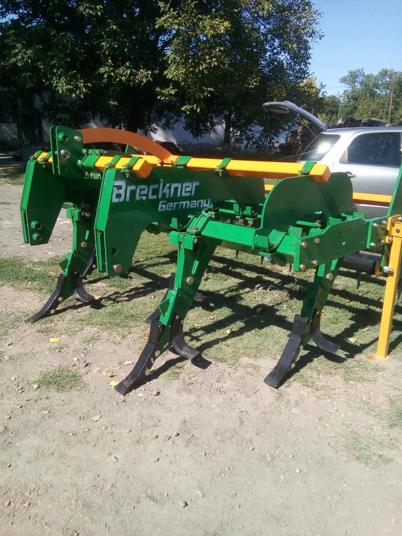

Válasz Berkó_ #4827. hozzászólásáraAzért keményen kutyulja ez a dolgokat, nem egy zero till kapa. Komprumisszumos gép.
Bár a Framest meg a ritka késosztással nem tökéletes C késsel.
Válasz határjáró #4814. hozzászólására3 méter 5 kés, hogy kevésbbé duguljon. Fralaz C-késsel, ha olaszosat akarsz. Aztán, ha később egyeneset is, akkor csak kèseket kell venned.
Válasz határjáró #4814. hozzászólásáraElső sorban milyen traktorral akarod húzni?
2,5 m-es 5 késes jobban átdolgozza a talajt, mint az 5 késes 3 m szélességü, viszont a 2,5 m-esnél a traktornak nagyon közel kell menni a bedolgozott részhez, a kirepített száraz rögek a kerekekhez kerül részben. 3 m-esnél csak ritkán kerül rög a traktor kereke elé.
Ha van elég teljesítmény a traktorodban, akkor inkább 3 m-es 7 késes lazítón gondolkozz.
Válasz határjáró #4814. hozzászólásáraAttól függ milyen a föld, és hány ló van a kert végében. De 3 méterre én a 7 kést mondanàm, tehát 2,5m/5 kés az a biztos. Lassabban halad de meg van mozgatva a föld
Lazító vásárlás előtt állunk. Az lenne a kérdésem, hogy melyik ideálisabb? Egy 5 késes 2,5 méteres vagy ugyan ennyi késel de 3 méteres. Miért jobb az egyik a másiknál?

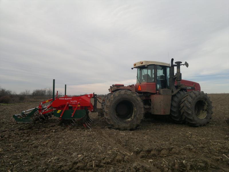

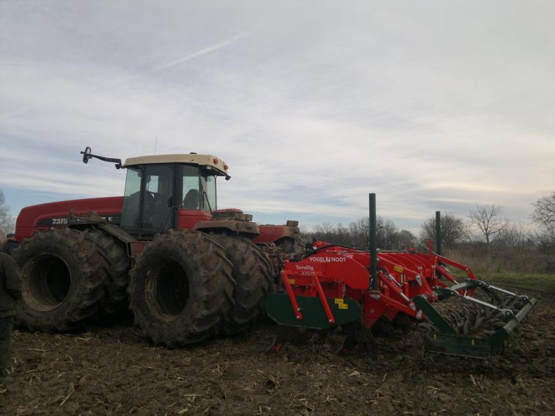

Válasz horvath.agro #4835. hozzászólására870 mm van a kapa és a henger között.

kész a gruberem, holnap próba.

Válasz cimbike. #4821. hozzászólásáraNa és olaszos lazítóra nem lehet esetleg felrakni egyenes kést?
3m 11 kés 8cm-es 30cm mélyen 8-9km/h és van terúletteljesítmény és át is van ám dolgozva
Válasz bandigh #4818. hozzászólásáraT7.210 ami olyan 165 lovacska. A 7 kés az sok, az 5 lenne a megfelelő csak a 2,5 meter pont a traktort viszi el .

Válasz horvath.agro #4815. hozzászólásáraEgyenlőre olaszos lazítóban gondolkodom.
Válasz határjáró #4814. hozzászólására3 meter, 4 kes 75cm osztas egy sorban.
nem turkalja szet a talajt, repeszt, emel, de nem rombol.
lehetoleg sornyito tarcsaval.
agrisem cultiplow, heva sub, es tarsai!!!
