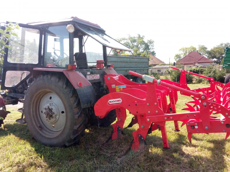

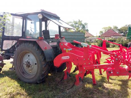

Válasz Géza15 #4766. hozzászólásáraA henger felső csapját tedd följebb, hogy a traktor tartsa a lazítót, ne a henger legyen a mélységhatároló. Akkor kevésbé aprít, de a traktoron lesz plusz súly, meg a henger is könnyebben átmászik az esetleges nagyobb rögeken. Nem mondom hogy szabadon ugráljon fölfelé, de ha néha meg tud mozdulni a két csap között, akkor azt jelnetni, hogy van rajta a gép súlyából, de nem mind
Válasz Vinkó #4767. hozzászólásáraNeked milyen magas a váza?
Válasz Géza15 #4766. hozzászólásáraÍgy húzom én is az Olaszos verziót. De döntöttem,gyártatok bele ékgyűrűs hengert. Így lesz még egy opció.
Sikerült szerezni demóra egy dondi 805 típusú lazítót. A gép egy 210 lovas new holland, de ebben a szárasságban max 32 cm mélységben tud ballagni vele. A kérdésem az lenne, hogy ki milyen beállítással használja ezeket a lazítókat? Nekünk a váz vízszintes, illetve a hátsó tömörítő hengereket a `seggén` járatjuk, mivel amikor az is vízszintes volt akkor egyből összehúzott mindent. Így is képes néha ősszerántani, ezért kicsit félek, hogy nagyobb mélységben dugul.
Köszi a tanácsot.
