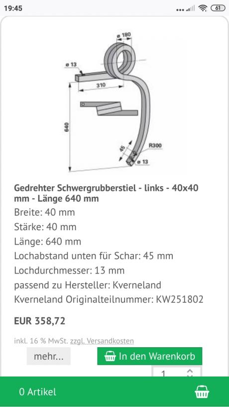

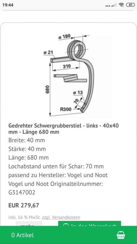

Válasz szanberg #4192. hozzászólásáraNézd. Itt egy webshop linkje.
A graniton is van ilyesmi kapa, az Magyarországon több helyen beszerezhető. Picit igaz drágább.

Válasz szatmári82 #4190. hozzászólásáraHol és milyen áron lehet ezeket a 40*40 kapákat venni kint?
Cimborának kellene egy garnitúra ilyen de az tthon csak 35-öst talált
