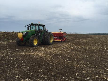

Válasz GREVEN #4904. hozzászólásáraez igazából csemegekukorica, két sor rövidtárcsát kapott
a vetőgép előtt azért még csúnyábban nézett ki, ezt már a végén fotóztam.
Válasz .Feco. #4900. hozzászólásáraSzabad tudni milyen eszközzel lett elmacerálva ez a kuki tarló?
