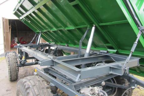

Válasz youth #1152. hozzászólásáraAkkor, ha rajta volt akkor sztem jó vétel volt.
Ha nem gond teszel fel képet a felépítményről is? Milyen magas a plató belseje?
Látszik a vázon amit tettél fel képeket, hogy nem ezen tartották a trágyát. Elég ép mindene.

Válasz dnsv #1143. hozzászólásáraEzt nem tudtam, de látszik is rajta hogy gyári. Persze papíros kpm vizsgás, tavaly lett először forgalomba helyezve, előtte az alváz egy őrbódét hordott a tszben.

Válasz Nyomasek Bobo #1148. hozzászólásáraNincs sehol sem kokanyolva, és nyilegyenes a váz.

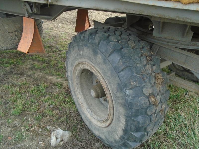

Válasz youth #1142. hozzászólásáraSzabvány U gerenda UNP 180. A kérdés S235 S275 vagy S355? Az első kettő bili.
A 355böl már szoktak munkagép vázakat szerkeszteni.
#1143 dnsv
2021-03-23 17:00:52
Válasz youth #1142. hozzászólásáraNem szeretnélek elkeseríteni, de ez az alváz anyag minősítő jele. Semmi extrát nem jelent, csak hogy nem kókány pót.
Az amiket én néztem azokon is minden volt ilyen.
Ha a papír stímel és a műszaki vizsgákon is billenős pót volt akkor mindenképp jó üzlet volt!

Válasz atisgyulai #1141. hozzászólásáraIdőközben hazajott ez a felirat van az alváz oldalán

Van itt valaki aki a 8011 kocsikban nagyon otthon van? Néztünk egy kocsit és kíváncsi lennék a véleményetekre, mert nem sima 8011. A vázba bele van preselve 18 meg még valami. Gazdája szerint tartályos felépítmény volt rajta és állítólag erősebb a mezei 8011nél,csatolok róla képet
