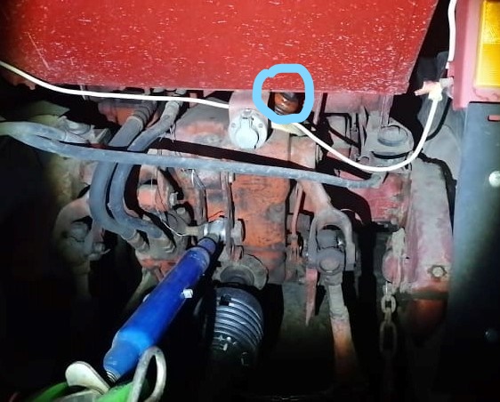

Válasz birtam793 #25033. hozzászólásáraMennyi a rendes olajszint? Mennyire folyik? Sugárban, vagy csak olajos lesz, és elindul lefelé egy olajcsík.
Emlékeim szerint a beöntő mellett van egy nívópálca, kb. olyan 10 centire a tetejétől van a maximuma.
Lehet hogy nincs tömítés a zárócsavarnál, és egy idő alatt átszivárog valamennyi olaj.
Jó hülye helyen van, nem könnyű tölteni bele.
[kep3]
Szép estét, sziasztok. Lenne egy kérdésem, a hidraulika olajtoltotojénél, rendes olajszintnél menet közben folyik valamiért az olaj és az lenne a kérdésem, hogy nem e tudjátok hogy miért?

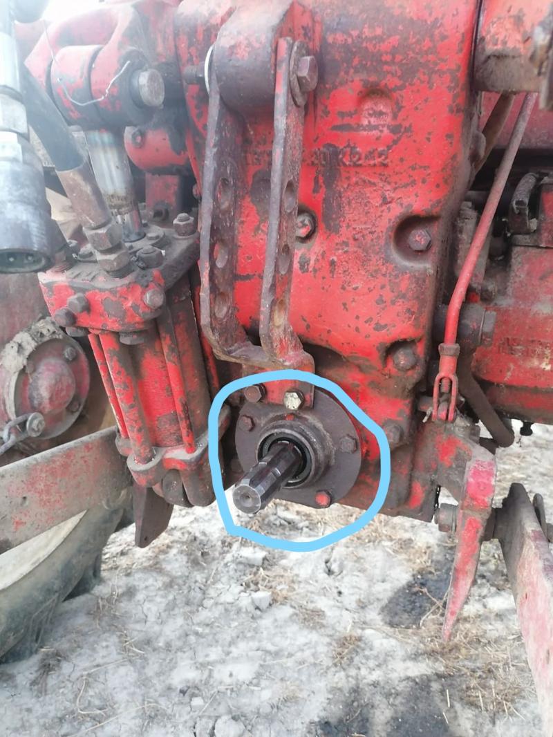

Szép estét, sziasztok, a képen látható megjelölt részen cseréltem ma csapágyat és az lenne a kérdésem, hogy hol kellene olajat beletölteni?
A válaszokat előre is köszönöm!

Válasz birtam793 #25014. hozzászólásáraA jobb kerék előtt a fülke alatt a hasában oldalt lent a nagy csavar a váltó beöntője

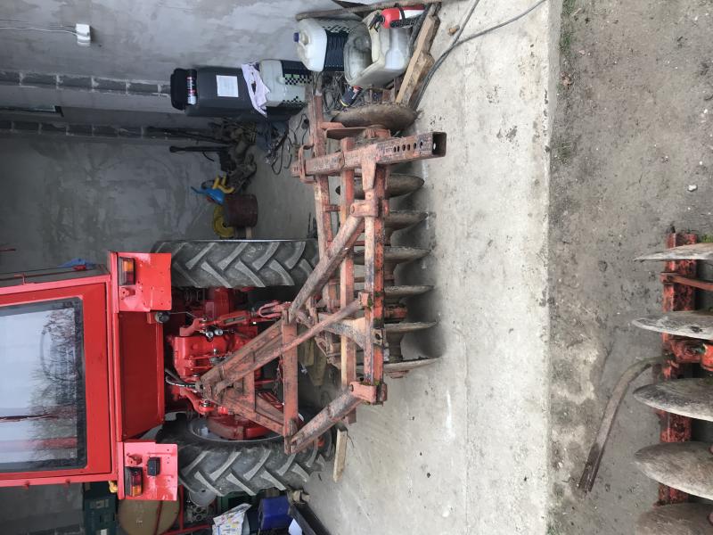

Tárcsa eladó! Munka hengerrel kitolható oldalra!

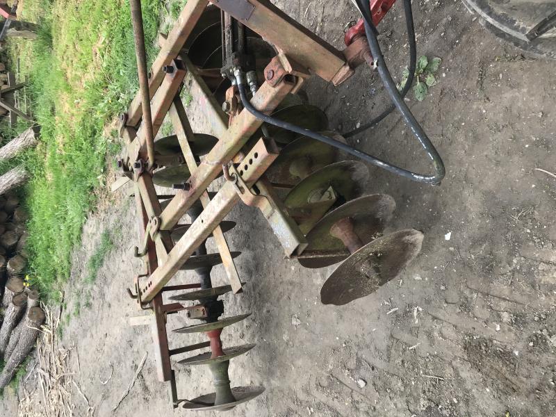

Hello szerintetek mennyit érhet egy oldalazó tárcsa? 140 cm széles munkahenger nyitja

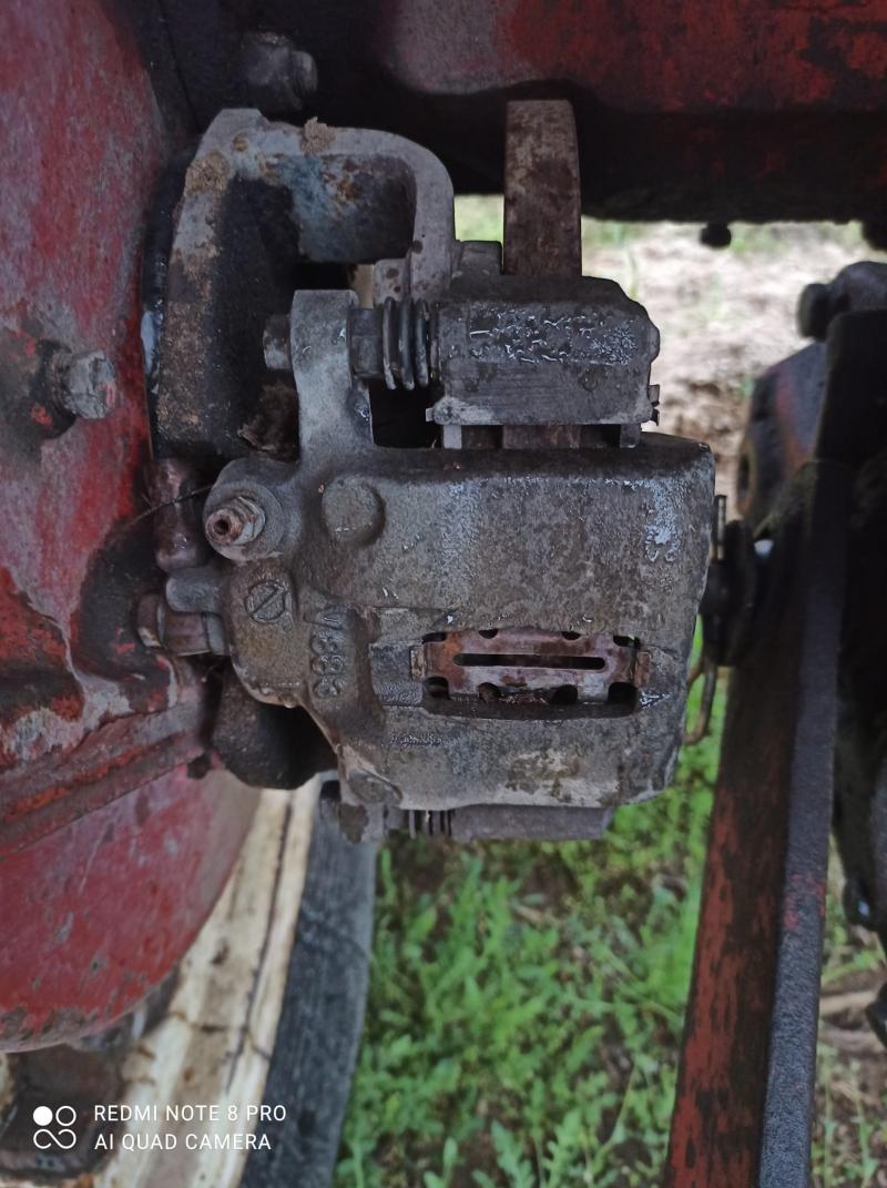

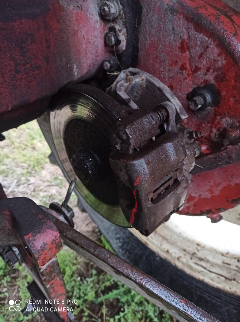

Egy lehetséges fék megoldás a gyári helyett,facen találtam:
