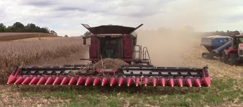

Válasz szanberg #738. hozzászólására
Akkor esténként egy ilyen képet raksz a párnád alá csak sárgában :)
videó impozáns látvány ahogy kiér a kukoricából, ezt átszerelni naprára
