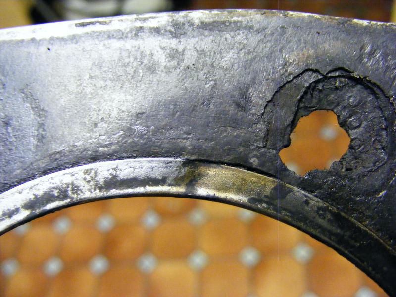

tavaly a megakadt szivattyú miatt szakadt a szíj, az autó épp alapjáraton ketyegett így látszólag nem borított mindent.
A javítás munka és költséghatékonyra sikerült a műhely részéről, mivel két himba, a szíj és a szivattyú (ami talán bontott) lett akkor cserélve.

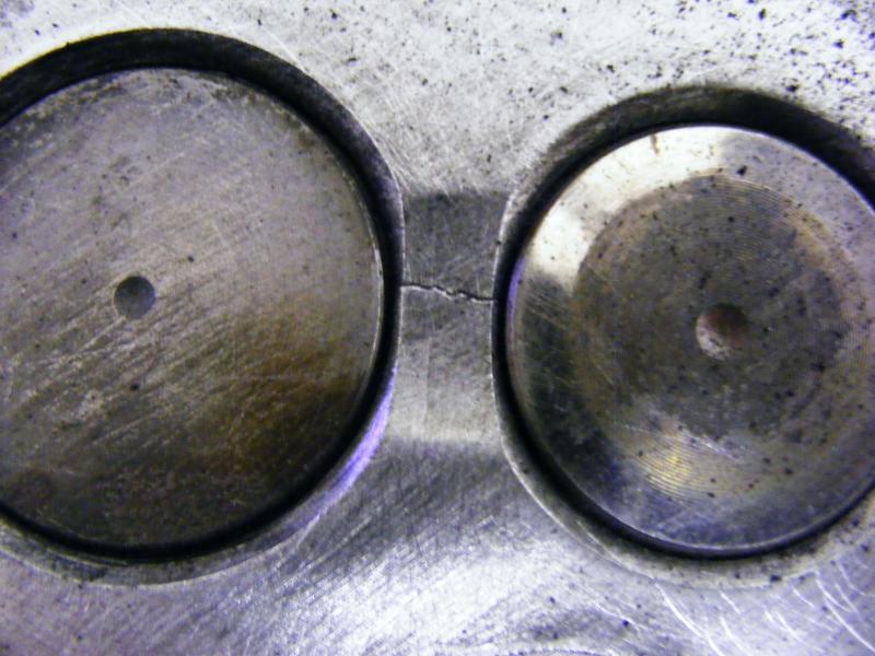

Most nem szíj szakadás miatt állt meg hanem hengerfej repedés+tömítés+turbó.
Ebből a turbó hibájának semmi köze az előzőekhez az csak önti befelé az olajat a szívótorokba de nem kicsit.
A hengerfejjel és a tömítéssel már más a helyzet, a himbák cseréjekor nem lett levéve a hengerfej az biztos (talán nem is kell a vezérmű tengelyt el lehet húzni tengely irányba oldalra) Viszont amire én gondolok egyes szelepszárak görbülhettek így a vezetőkben szorulva szétszaggathatták a hengerfejet.

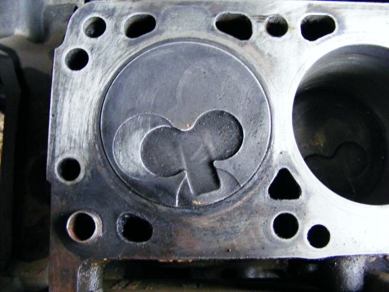

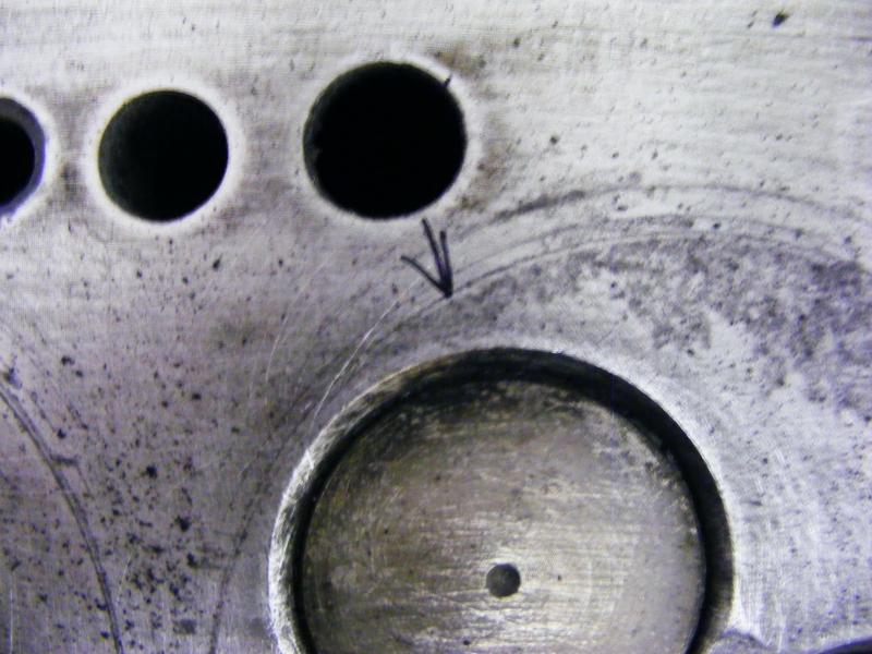

Válasz rigás #1669. hozzászólásáratömítés... fxa. miért vert bele a szelep? jól be is vannak verődve a szelepek. vezérlés egy foggal arrébb volt rakva?? vagy,feljebb megy adugó mert lafog valami? forgasd lefelé ,hogy a dugó lefelé menjen,középen megállítod,azt nyomj utánna pejszerrel erősen,hirtelen,ha kottyanik,meg van a hiba, csapszeg,vagy csapágy. talán nem kottyanik. vezérlés ha egy foggal arrébb van,talán a többi kipufogó is beleérne. fejet szokták marni,hegeszteni,meg új szelepülést belerakni,vezetővel. de szerintem azt a fejet eldobhatod. máshol is repedt,az már gond. gondolom nix síkban,azért fujt ki. turbó nélkül is megy ez,na nem úgy,de leszedve a turbót,gázolajon visszavéve,ha muszáj,még mehetne ez. csak hát a fej. hidegen volt pörgetve?
Válasz szelindi sándor #1670. hozzászólásáraEz a hengerfej egyértelműen cserés.

Válasz Richard. #1668. hozzászólásáraNo végre volt időm szétkapni a vasat!
Mit mondjak, van baj bőven. Turbónak annyi tengely lötyög még a légszűrő is olajos, szelepek szelephimbák hidrotőkék kopottak, a szelepek belevertek a dugókba, hengerfej alsó részén az izzító gyertyák nyílásai köröl repedések vannak és a 2-es és 3-as hengerek szívó és kipufogó szelepei között is jól látható repedések vannak. A vízbe valószínűleg a hengerfej pakolás miatt dolgozott bele, de holnap még a blokkon is elvégzek egy denszeszes próbát azon repedést nem látni szabad szemmel.
Meg néhány kép:

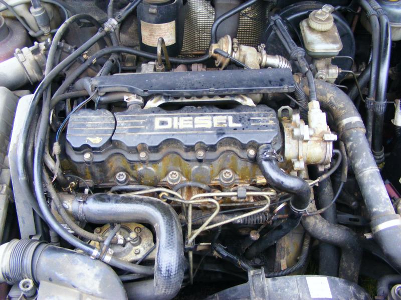

segítséget szeretnék kérni tőletek.
Van egy opel astra 1,7D 1995-ös német motoros diesel autóm.
A gondom, hogy belefúj a vízbe durván. Az itteni szerelők nem vállalják mondván öreg autó motorcserét már nem ér meg különben is sok a dolguk!
Én viszont szeretném még megmenteni az autót mert egyszer nemigen futja másikra, az autó többi része elfogadható állapotban van, és az sem biztos (csak mert valaki azt mondta), hogy a blokk van megrepedve egy hengerfej pakolásért vagy egy hengerfejért nem akarom eldobni az kocsit.
Tehát marad a csináld magad. A problémám az, hogy nem tudom hogyan kell beállítani a vezérlést, szerelési útmutatóm nincs vakon pedig nem akarok neki kezdeni. ha valaki ki tudna segíteni egy szerelési útmutatóval, vagy néhány szóval le tudná írni a vezérlés beállítását, annak örök hálám.
Meg néhány kép:

Jó estét, sziasztok!
