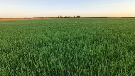

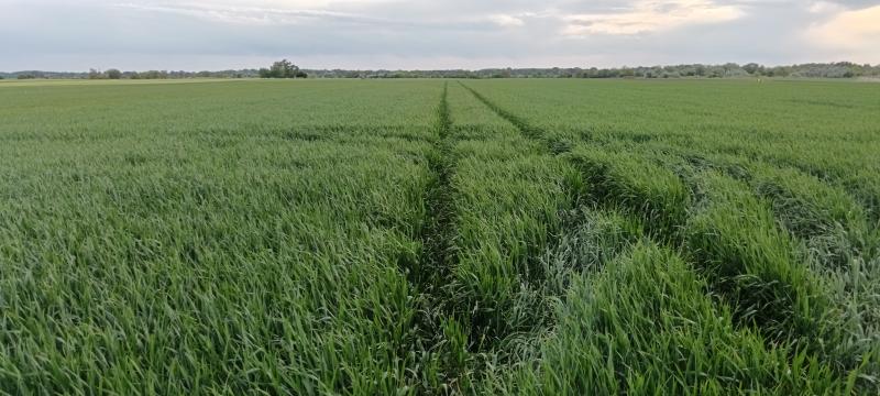

Válasz SzikiSzokeveny #27473. hozzászólásáraén attól félek hogy megint 30-40q búzák lesznek a legjobbak. Nézegettem a tavaly előtti képeket és ugyanúgy néz ki a gabona, de akkor májusban még megázott és dobott rajta egy kicsit. Ha most nem lesz májusba eső akkor lehet 30q se lesz.
Tavaly meg április közepéig volt aránylag szép, aztán májusba gatya lett és apró szemek lettek.

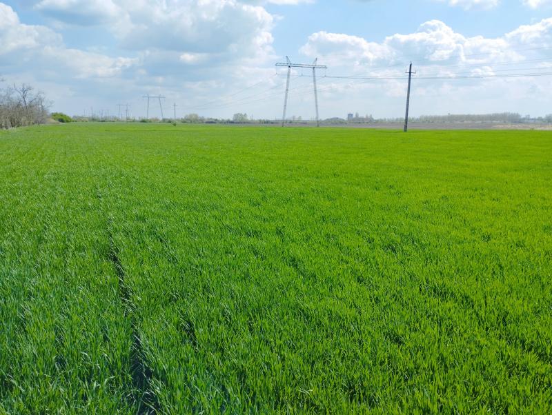

Válasz t.romsics #27466. hozzászólásáraMárcius 19, foltokban sárgul inkább ott ahol több volt benne az egyszikű, inkább az lesz a gond kiszívta a nedvességet meg a tápanyagot, csak az ember kínjában már agyal hogy nem esik az eső.

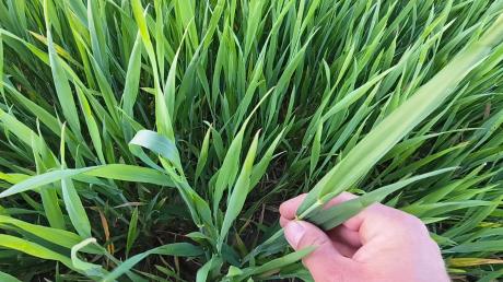

Ma megnéztem az egyik búzát és erőteljesen sárgák az alsó levelek de szinte mindenhol, ez mitől lehet? Pétisót kapott 250kg ot összesen, amit a korábbi esők be is mostak.
Környezeti stressz lehet? Fentebb egyébként szép zöld.

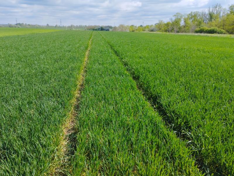

Amit láttál búza 2,7 Ha.
Abból 1,5 Ha amit régóta én használok (abban volt 2022-ben a nagy aszályban 6 t/ Ha malmi minőségű termés és a tavlyi gilisztás fokhagymám) mellette amit tavaly megvettem 1,2 Ha.
Ég és föld a kettő. (Majd csinálok fotókat.) Az újban sokkal kisebb a búza, pedig teljesen azonos a fajta és a technológia is.

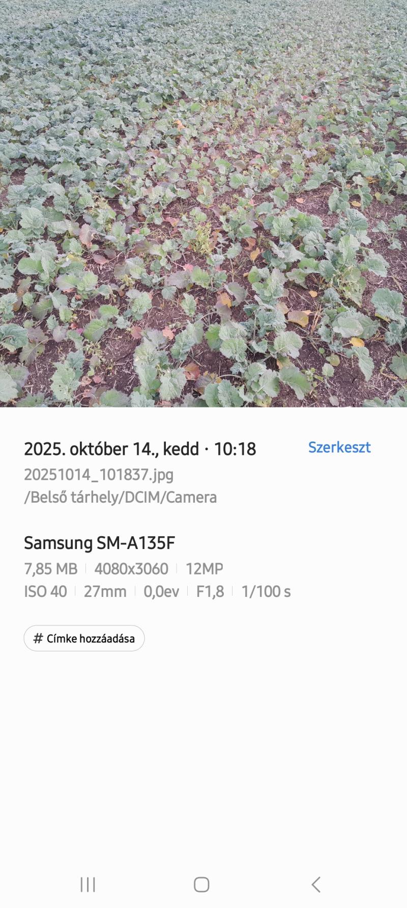

Multheti fagyok elszinezték a repcémet. A szára és a felső levelek lilásbarna árnyalatba ment át. Virágja 2 napja barnássárga volt, mára kinyíltak még plusz virágok, így már sárgában pompázik a repcetábla.
Lessz kihatással a termésre?

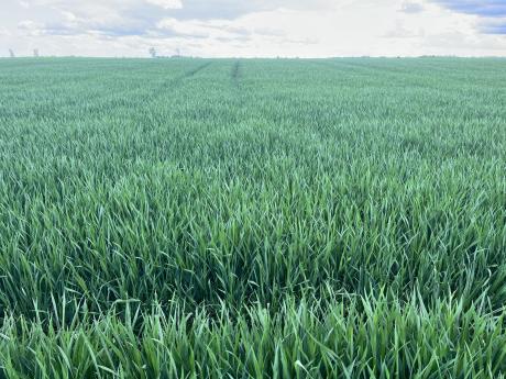

Válasz HektárHarcos #27471. hozzászólásáraIgen, de a tiéd még jobban néz ki.

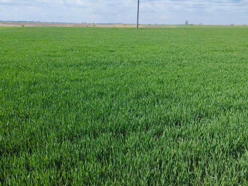

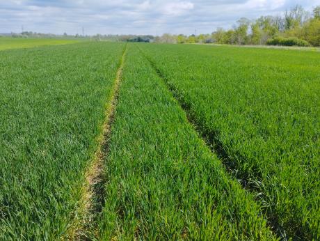

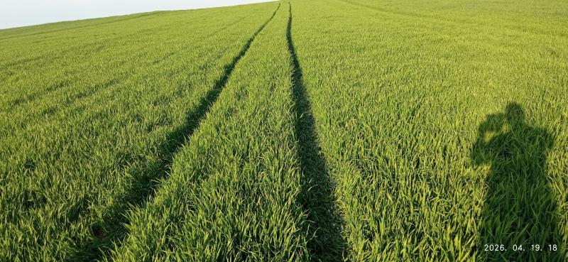

Ma fotóztam az enyémet, 21 fok van és 23% páratartalom, sok növény mintha fonnyadna.
Válasz pate #27465. hozzászólásáraFoghatja. Mikor szórtad? Milyen fejlettségben? Mindenhol sárgul, vagy ahol legalább duplán kapott?

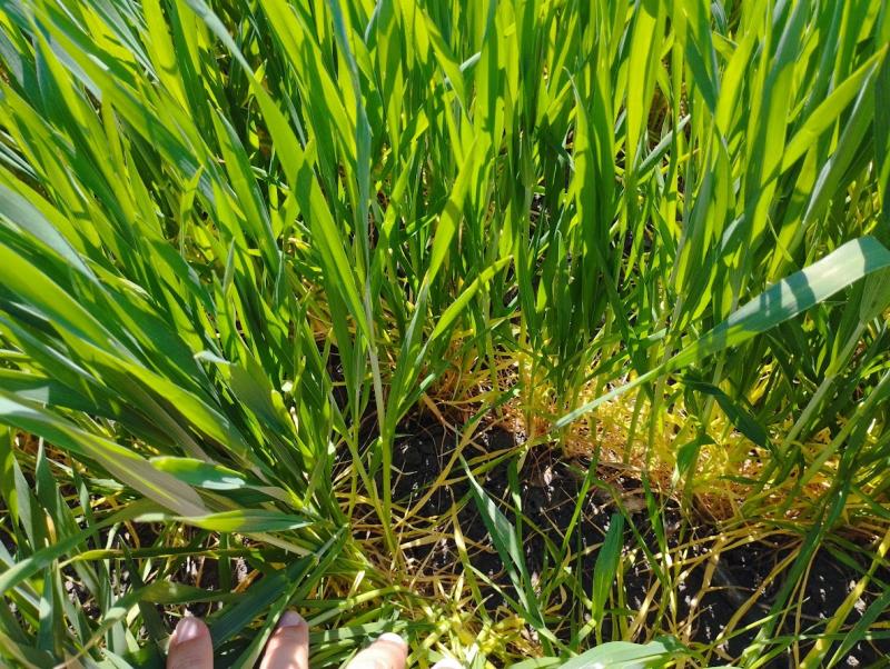

Sziasztok , Genius megfoghatja a búzát, rosszabbul néz ki mint amikor lefújtam, foltokban sárgulgat , nem tudom hogy az egyszikű miatt ami benne volt vagy a vegyszer is megfoghatta? Eső sem ártana már.

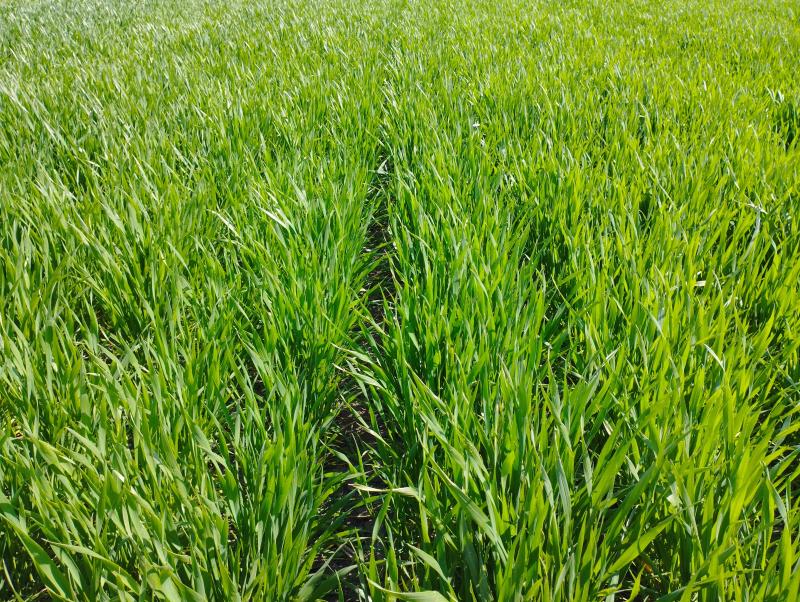

mennyit bír még a búza eső nélkül? itt is kezd sárgulni az alja és eső meg kitudja mikor lesz....

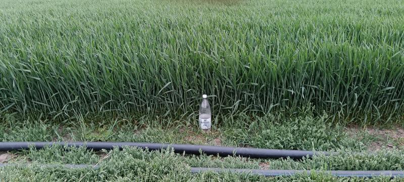

Válasz MrPoke #27450. hozzászólásáraSzép,
ez a "lombtrágya" előtt vagy után van?

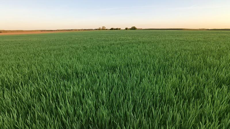

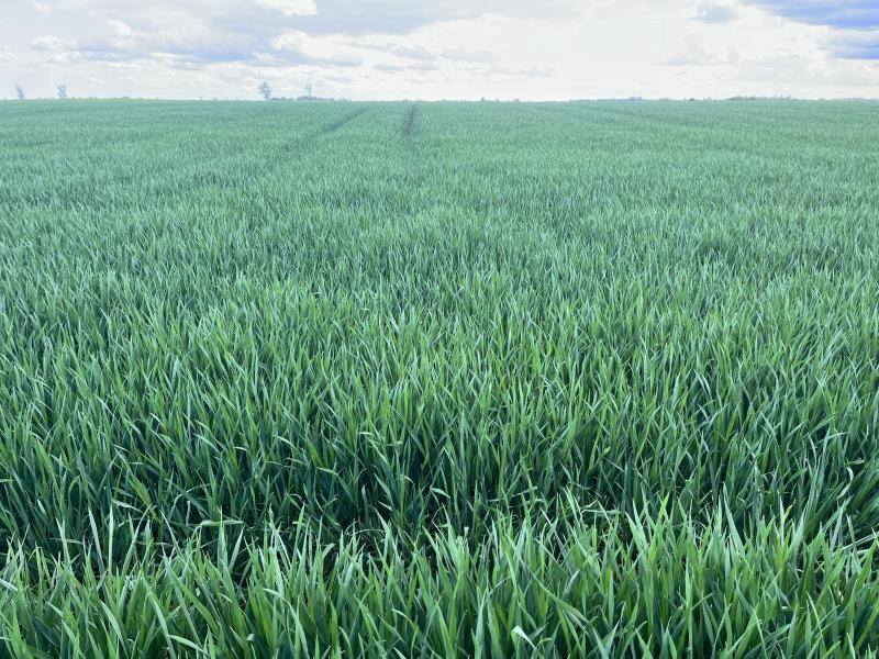

Jobb helyeken ilyen.

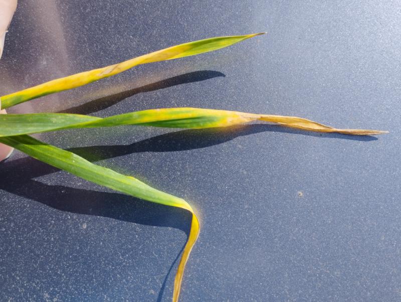

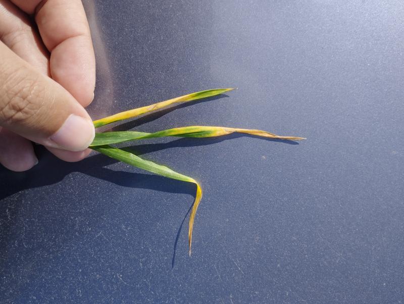

Válasz Gatti #27453. hozzászólásáraFagyás és víz hiány együttes tünete.

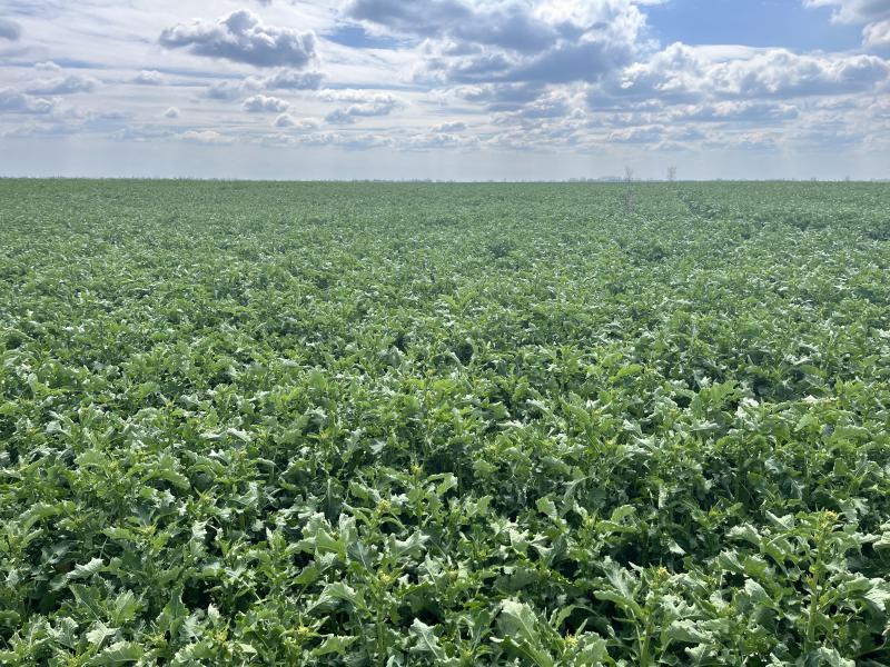

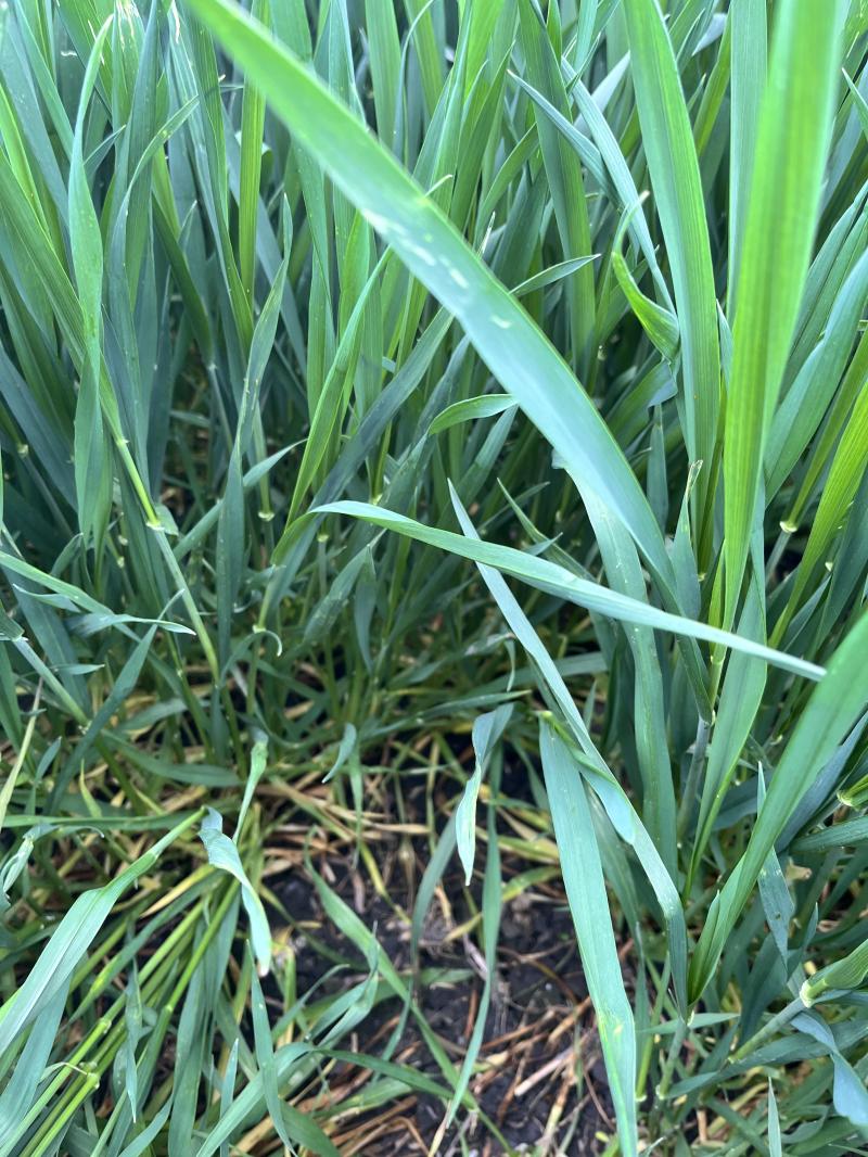

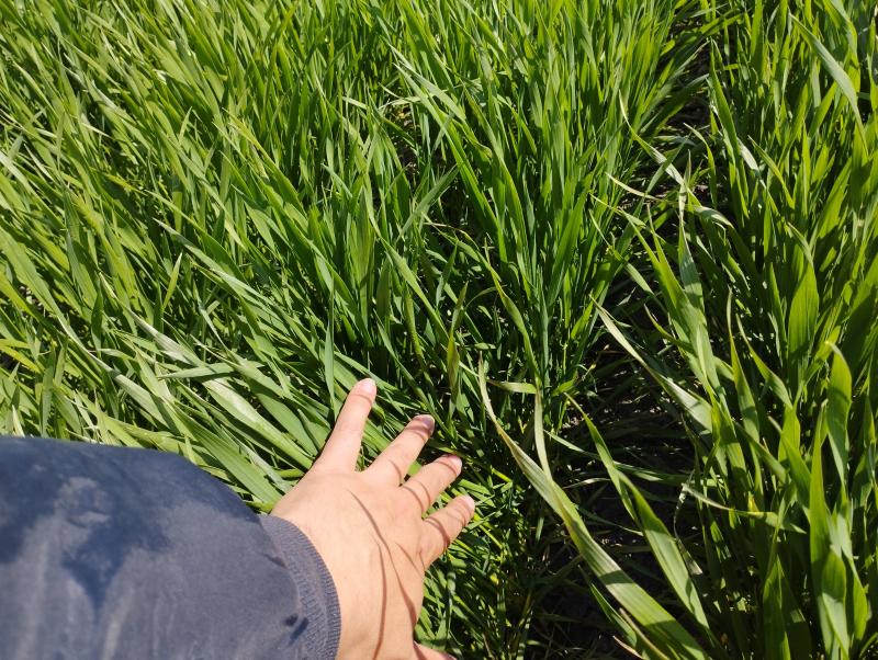

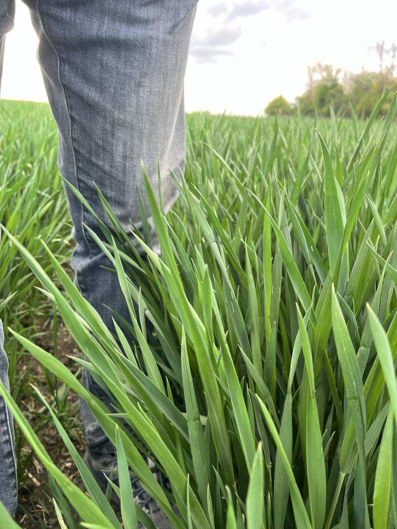

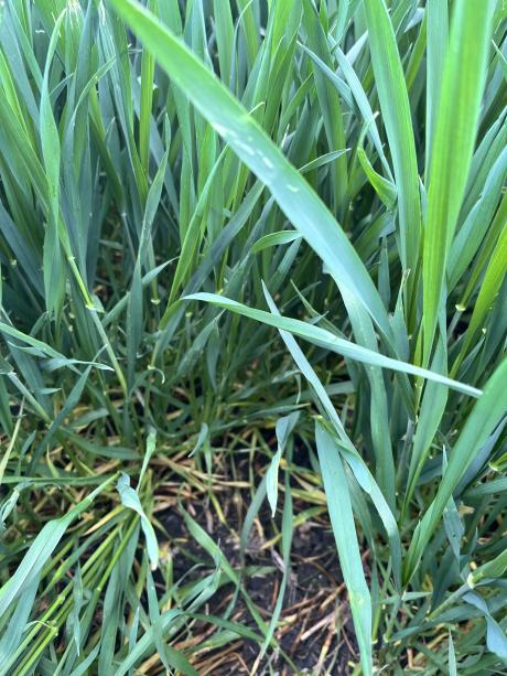

Ilyen az alsó levél, ez szárazság vagy gomba lehet?
Felülről szép zöld.

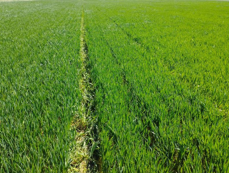

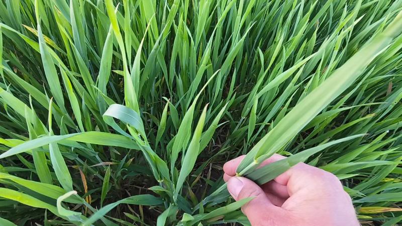

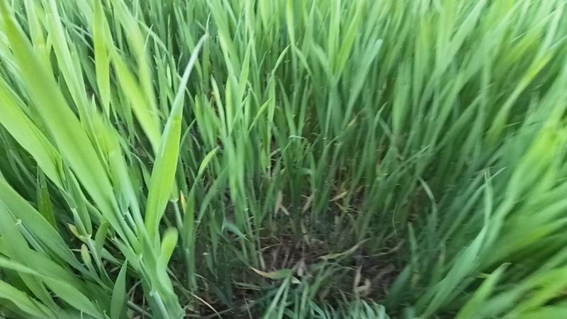

Számomra érthetettlenek ezek az eredmények. Sosem volt ennyire jól ellátott növények.
1
2
Valamint eddig is magas volt a talaj Mg, Na tartalma de a növényekben nem jelentkezett.
2 év no-till (előtte mintill) De lehet csak évjárat hatás.
Ez a rejtély.

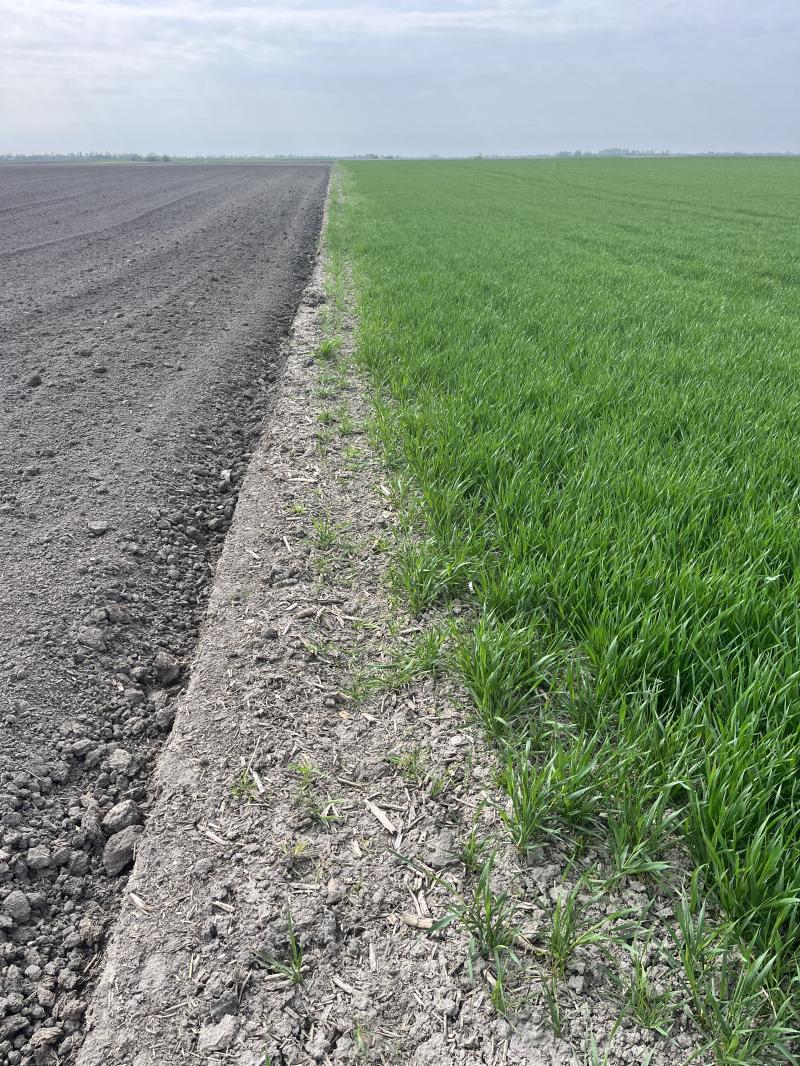

Az idei példa is bizonyítja:

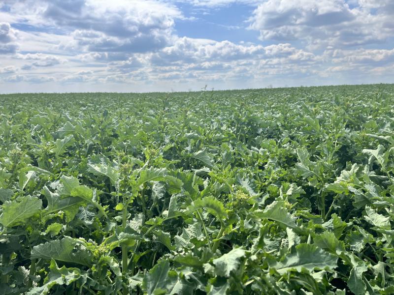

Mikor ajánlatos belemenni fungicídel + insecticíddel?
