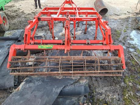

Noran 3.5 van valakinek?
Dupla ékgyűrűs henger ?

Kerner X-Cut Solo 4,5-ös volt az aprók közt hirdetve nemrég, nem is olyan vad áron.
