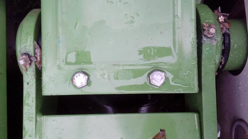

#728 UE-28
2017-06-07 07:46:25
Válasz Lacus704 #725. hozzászólásáraÜdv!
Hát tegnap tettünk rá 1-1 zsírzószemet, plusz az Rm2 rôl áttettük a munkahengert, azzal meghúzgáltuk, volt nyikorgás, de most már könnyen játszik.smile thumbup
Köszönöm a segítséget!

#726 ..MZ/X..
2017-06-06 20:51:34
Válasz UE-28 #721. hozzászólásáraAhogy a kolléga mondja, csavarlazító vagy go gazdagon és rángatni szorgalmasan. Ha nem indul meg akkor szétszeditek és csisz vászonnal megigazítjátok. Ha nem sajnálod a festést akkor fékfolyadék is csodákra képes.
#725 Lacus704
2017-06-06 14:10:53
Válasz UE-28 #721. hozzászólásáraszia nekem is igy volt 2.évben csavarlazító vagy gázolaj és ne hagyj neki békét amíg meg nem indul ne kezd el fúrni faragni. megfog indulni az utána minden o lesz vele smile thumbupcool
#724 UE-28
2017-06-05 13:05:25
Válasz _NB_ #723. hozzászólásáraÉn 1 biztosításról tudok ami ezt befolyásolhatja, a felső részén a kaszának a merevítőnél van egy "csappantyú", amit szállításkor le kell fordítani, hogy egy gödörbe menetnél a kasza ne tudjon nagyot zakkanni.
Ha erre gondolsz, akkor az biztosan nem okoz gondot. smile sad
#723 _NB_
2017-06-05 12:18:43
Válasz UE-28 #722. hozzászólásáraHa van a biztosító nem maradt véletlen bent ?
Én annak idején a lengyel 165-re fúrtam zsírzót, a műanyag perselybe belül meg egy vékony "zsírvájatot", lehet egyenes is vagy spirál kinek mi az ingerenciája.
#722 UE-28
2017-06-05 11:54:06
Válasz UE-28 #721. hozzászólásáraMég annyi kiegészítés, hogy a hidraulikus csukású változatnál ezen a tengelyen fordul el, csukódik a kasza.
#721 UE-28
2017-06-05 11:40:38
Van egy 2 éve újonnan vásárolt sérülésmentes, féltve őrzött Samasz 185 kaszám.
Minden szezon végén gondosan rakom el, átnézem, lemosom, zsírozom ahol kell.
Így tettem szeptemberben is, mosás után még meg is hajtottam, hogy ne maradjon benne víz, viszont az éven nem tudtam tető alá berakni, ezért 2 ugyan olyan méretű külső gumit tettem a dobok alá, h ne a sárba, hóba legyenek a csúszótányérok.
Lényeg, hogy kezdtük a kaszálást, és a képen nyíllal jelölt tengelynél nem játszik a kasza, van egy erős gumi vagy kemény műanyag gyűrű rajta, de semmi olajozási, zsírozási lehetőség nincs. Gyanítjuk berohadhatott, próbáltuk kúszóolajjal fújni, de alig lett jobb, nem játszik a kasza, így a traktortól távolabb eső dob, borotvál, a közeli dob meg magas tarlót hagy. Nem a traktor függesztő lakatjain van állítási probléma, azt is próbáltuk, de egyértelműen látszik, hogy nem "úszik" a gép a traki után.
Járt így valaki?
Mi lehet a megoldás? Befúrni és zsírzószemet beletenni, mint pl az RM2 kaszánál?
Felemelt állapotban 2 ember sem tudja megmozdítani...
Köszön előre is.
