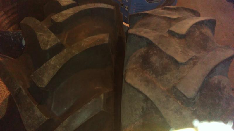

Válasz otis #7369. hozzászólásáraNem tudom azok milyenek de nekem a HSX-az bevált tavaly Április óta 1350-óra van bene minimális hibával .

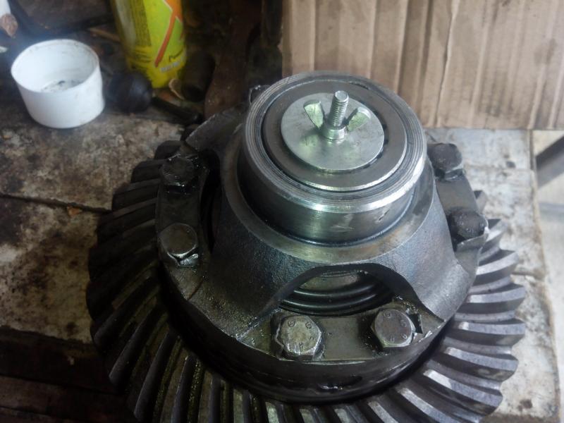

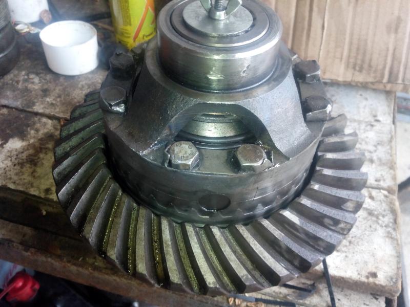

Válasz T.f. #7367. hozzászólásáraNo ez a híd nem záras, (csak a racsnis önzáró, tehát nem tudni 122-es-é...) de meglett a pici milis lik... Miután bele fúrták nekem a noje szuszogót... Tele volt földdel, festékkel stb... DE szerintem a szimering ettől már nem fog megjavulni... Idővel szereléses lesz megint az ősszel...

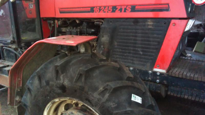

Válasz Igen 160-as.Megrögzött zetorosként zts 16245-öt cseréltem le vele. Az eszközök 4 fejes váltvaforgató eke, 4 késes (2m munkaszélesség) lazító, 13 késes (2,6 m széles) grubber 3,8m-es középnehéz tárcsa. Heterogén összetételű, de inkább kötött réti és öntéstalajok (50-55 KA értéküek ). A 16245-höz képest - ami szerintem még jó erőben volt - sokkal könnyebben vitte ugyanazokat az eszközöket. Természetesen ezek a lovak még 20 évvel fiatalabbak, de nem csak ez a különbség. Nincs az az erőtlenség alacsony fordulaton, mint például a forterrámban is, hogy 1500 alatt megdöglik még alacsony terhelésnél is, valamint a 30 sebbességfokozatból sokkal könnyebb az optimálishoz közelit megtalálni.Ezen a talajon ezek az eszközök szerintem jók hozzá. A lazítón kívül mindennek tudok olyan sebességet adni ami már közel van az optimálishoz.A lazítónak, mag hát vinnie kell a traktor nyomát, úgyhogy a méret adott.*** HM *** #7337. hozzászólására
