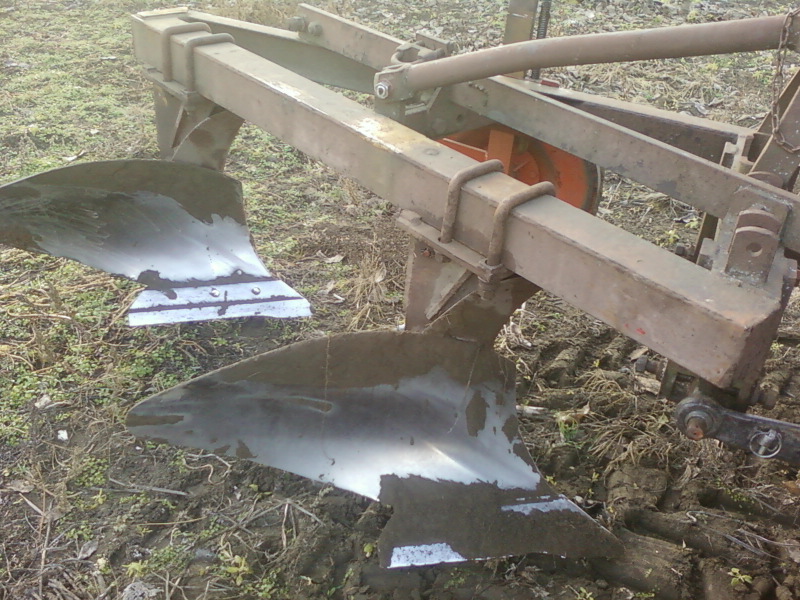

Az eke gerendája pedig ha benne ülsz a trakiban,a bal oldali csavarja vagy két centivel killyebb legyen csavarva ,mint a jobb oldali kicsit keresztbe álljon.
#5405 Antesz
2012-11-25 19:57:35
de a hátsó ekefej pedig kevesebbet dob mint az első,
szóval nem tudom mi lehet.
#5404 Antesz
2012-11-25 19:55:23
többet nem foghat mert gyárilag így van csak most vettem észre az idei szántásnál,
#5403 gjoni
2012-11-25 19:54:45
Válasz #5400. hozzászólásra
Az ekevasak alá nekünk van téve gáter vas, hogy ne álljon túl bele felé a talajba kicsit ívesebben áll könnyebb is húzni így, csak túl sok se jó alá ,mert akkor kemény földbe nem kap bele.Az is könnyíti a húzást ,hogy az ekevas ne legyen hosszabb a kormánylemez aljától.
#5402 gjoni
2012-11-25 19:50:21
A hátsó ekefej ,ha picit is többet harap jobban kopik.
#5401 gjoni
2012-11-25 19:49:16
Helló azt nézd meg ,hogy a barázdában vízszintben legyen.
#5400 Antesz
2012-11-25 19:09:13
helló.
Az mitől van hogy 2 fejes ih ekénél a hátsó ekevas jobban le van kopva mint az elsőé?
pedig nem jár a hátúlján az eke.
Nagyon meglenne billentve balra?

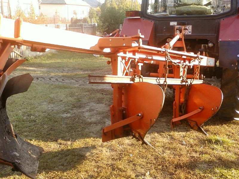

#5373 gjoni
2012-11-21 19:03:48
Válasz #5372. hozzászólásra
Egyenlőre nem ez csak szükségből kellett gyorsan, jövőre így fog kinézni, az előző munkámról egy kép.Ez is ilyen rozsda ócskavas volt.smile cowboy

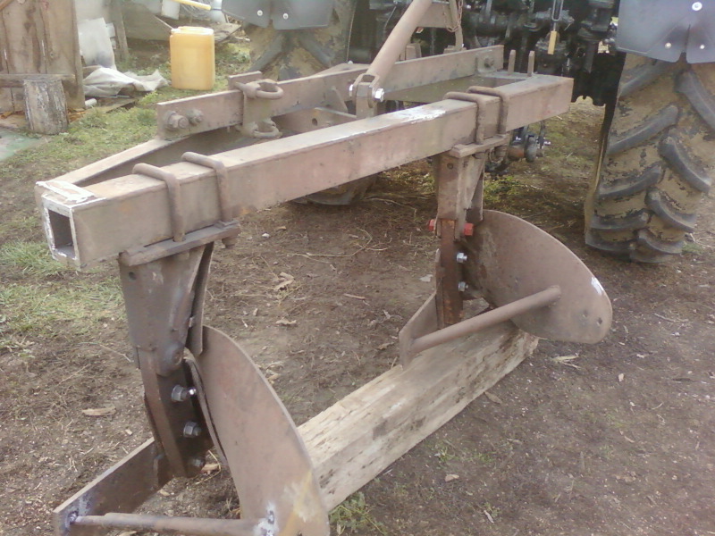

#5371 gjoni
2012-11-21 18:42:52
Válasz #5369. hozzászólásra
Ezt az ekét egy nap dobtuk össze ,mert gyökeres helyre megyek szántani hétvégén ,még nem is sikerült rosszul jól dolgozik.smile rolleyes
