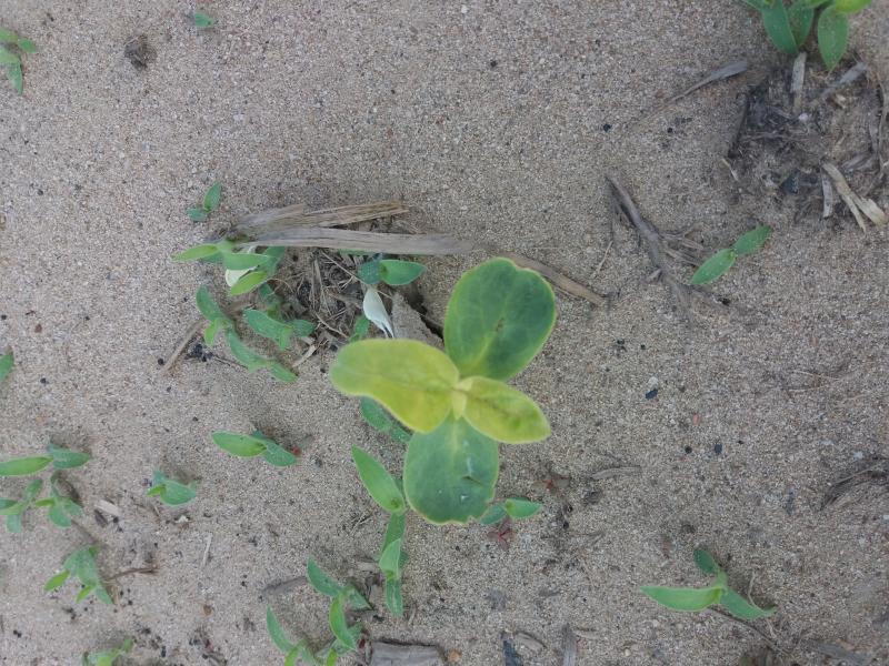

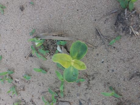

Válasz JD 4630 #5451. hozzászólásáraGyenge homokon a Wing nagyobb eső után kegyetlenül orbab.ssza a forgót.
2013-ban vetés után nem jött eső a Wing -re, de voltak komoly harmatok, a gyom kelt mint a veszedelem. Kapott egyszikű írtót, és Pulsart. Mikor féllábszárig ért a forgó akkor kezdett esni. 3 -szor sorközműveltem, hogy "kiszellőztessem" a Wing -et.
Válasz Pilátus #5450. hozzászólásáraMűködik, csak jó legyen a humusz, meg ne kapjon be 100milit egyszerre
