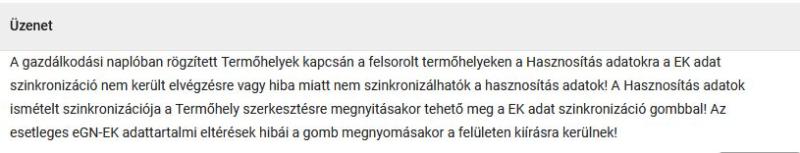

Hogyan tudnék törölni jogosultságot, hibaüzenet:
A termőhelyre rögzített és véglegesített jogosultságok eltérnek az EK tábla jogcím adatokban! EK-ban nem szereplő jogcím(ek): (A6. Karbamid műtrágya környezetbarát használat szántóterületeken)
A táblaszíntű Ek szinkronizációnál hibaüzenetet ad mivel tévesen az összes táblámra fölvettem
még a tavasszal, de most nem engedi törölni.
Érdekes mert a pl a permetezési naplót meg engedné, de az akg és az aőp vállaláshoz nem enged hozzányúlni.

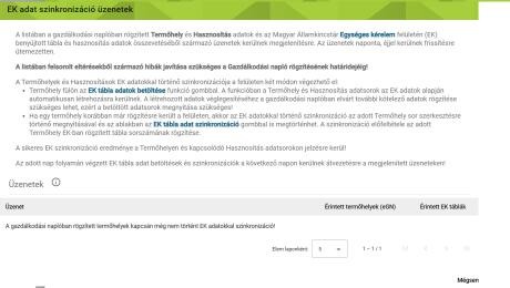

Válasz Zoli1437 #1947. hozzászólásáraÚgy néz ki, hogy megcsináltam. A beszúrt képen lévő üzenet szerinti második verzióval, mivel nekem már fel voltak véve a táblák, EK tábla sorszámmal is el voltak látva.
Az "EK adat betöltése" funkcióval nem is engedett semmit csinálni, a felugró ablakban semmit nem lehetett bejelölni, csak a mégse gombra lehetett kattintani.
Köszönöm a segítséget!

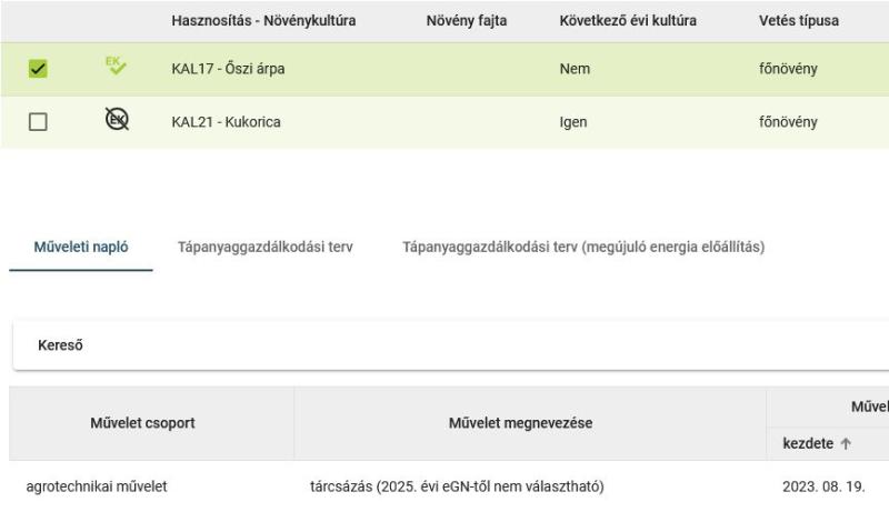

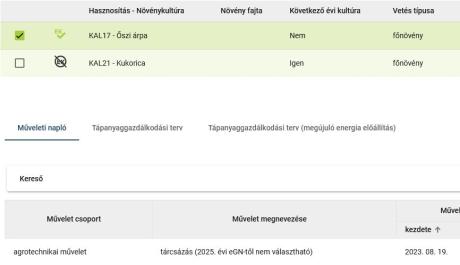

Válasz vitezkaroly1 #1949. hozzászólásáraÉn felvittem következő évi fő növénynek a búzát és hozzá töltöttem fel a talaj előkészítést és a vetést. Igaz, hogy írja, jövő évtől nem lesz sima vetés. Ezt úgy fordítottam, hogy most még van. Jövőre meg választok abból ami akkor lesz.
Újabb meglepetés!
Az őszi búza vetést, hogy tudom felvinni????
Kiválasztom az agrotechnikai műveletet.
Viszont a művelet típusánál elakadtam?
Hogy kell ezt csinálni?
Válasz Rabó001 #1945. hozzászólásáraAmit beraktál képet az a rendszerüzenet. Figyelmeztet, hogy még nem lett szinkronizálva semmi.
Nem töröl semmit.(Még amit éppen törölhetne azt sem.) Viszont a hiányzó vállalásokat létrehozza.
Ha valami félresikerül és nem tudod egyszerűbben helyrehozni ne mentsd, ne add be. Kilépsz, visszalépsz és kezdheted az utolsó mentéstől.
Elsőre csoportosan akartam szinkronizálni. Kijelöltem minden táblát. Erre létrehozta őket még egyszer (ebből jöttem rá, hogy hiányzik a tábla sorszám), törölhettem ki őket egyenként.
Újabb meglepetés!
Válasz Zoli1437 #1946. hozzászólásáraSikerült!
