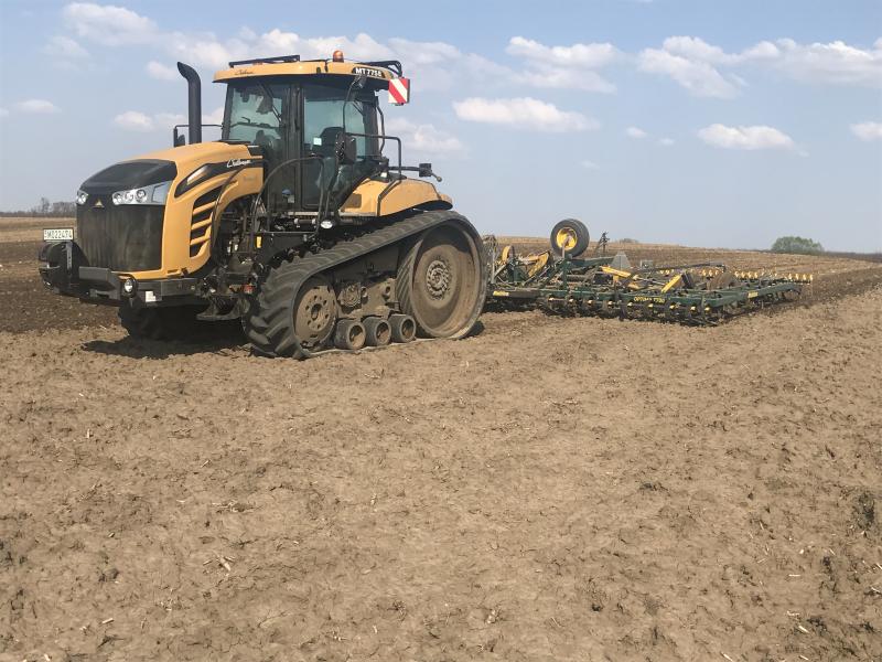

#418 .Feco.
2018-04-25 11:54:00
Válasz Berkó_ #417. hozzászólásáraoktóberben, de nem minden tarló gyomosodik el tavaszra, változó (sokszor táblán belüle is) ha a felső rétegben t1-t2 gyomok vannak akkor zöldül, ahol jellemzően t4 azok nem, különösen amikor lekeményedik meg összekégesedik a teteje, ezt a kis csíranövények sem tudják áttörni, majd kombinátor után kezdenek kelni...
#417 Berkó_
2018-04-25 11:24:37
Válasz .Feco. #416. hozzászólásáraMikor volt lazítózva, hogy ilyen gyommentes?
#416 .Feco.
2018-04-25 07:27:35
Válasz szanberg #415. hozzászólásáralazító, csak túl sok esőt kapott és egy kicsit kilúgzódott meg megkérdesedett... nem néz ki szépen egyáltalán...
#415 szanberg
2018-04-25 06:42:10
Válasz .Feco. #414. hozzászólásáraEz milyen alapművelés volt?
#414 .Feco.
2018-04-24 23:26:21
Válasz GREVEN #411. hozzászólásáraNa jó, legyen egy kettő...
Amúgy a helyetekben óvatosan virgonckodnek a sar fölött, a traktor elmegy az biztos, de ha a kombi elsüllyed és a lecovekelt traktor kirúgja maga alól a szarazat cefettul elassa magát!!!

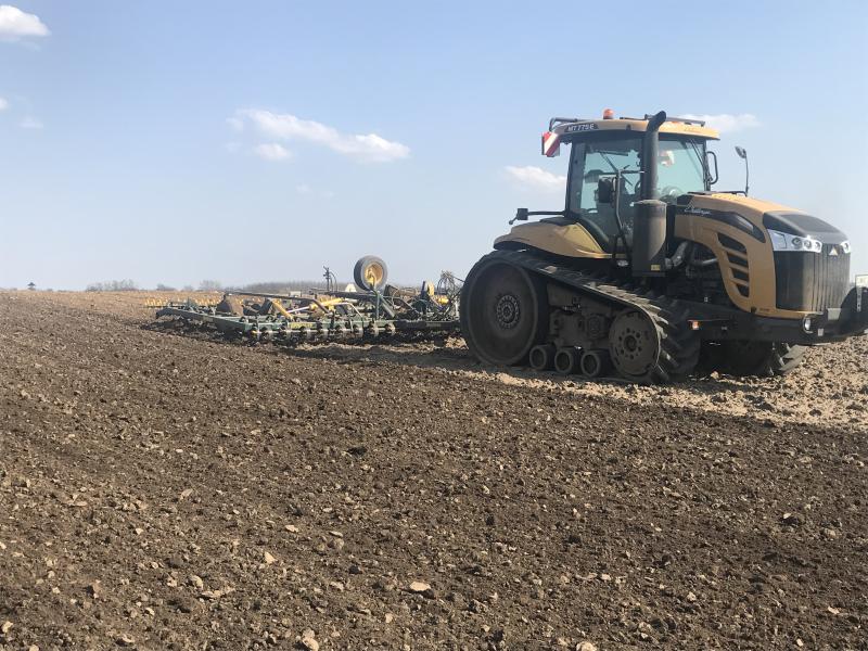

#411 GREVEN
2018-04-24 19:44:36
Soha nem gondoltam volna, hogy egy rendes tavaszi magágykészítővel ez a hevederes dolog ennyire patent lehet.
Hihetetlen hogy ahol a hernyó elmegy a kombinátorral ott utána mütrágyaszóróval vagy a vetőgéppel kínlódva tudunk csak elmenni.
Rögtön elsüllyed minden ami gumikeréken megy a hernyó meg vidáman elmegy.
Meg merem kockáztatni,hogy gumikerekessel nem tudnánk a belvizes táblákból ekkora darabokat megcsinálni.
A 6 méteres kombival 2 6-os vetőgép előtt simán győzné a talajt csinálni. Értem már, hogy az előző tulaja miért imádott vele tavasszal magágyat csinálni. Nem hiába mondták az ottaniak,hogy mire ők a gumikerekessel rá tudtak menni a földre, ezzel már a második soron járták át akkor az előző tulajai.
Feco, jöhetne egy fotó most már az új gépkapcsolatról. Hagy lássuk összeporolva is.smile lol

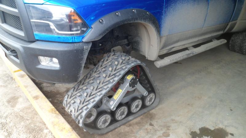

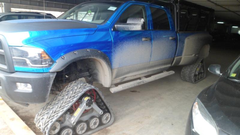

#408 ural
2016-03-24 08:05:19

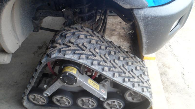

Nem traktor de ez is hevederes,Ukrajnába fotóztam,nem tudom terepen milyen.

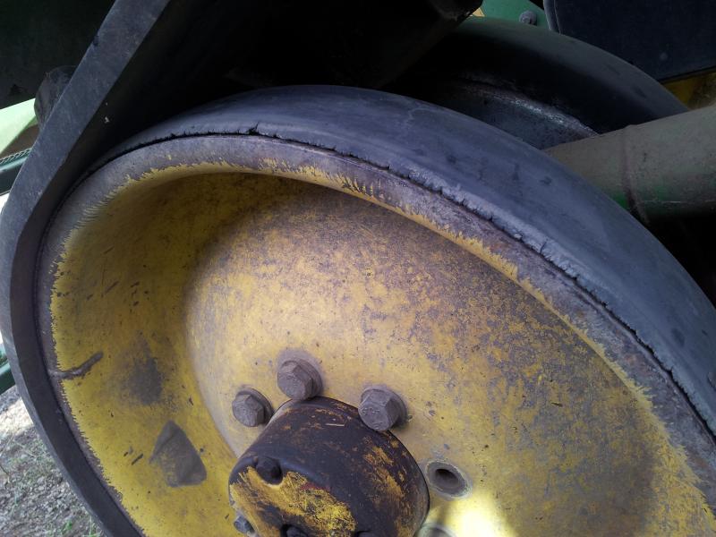

#390 GREVEN
2015-09-07 19:19:05

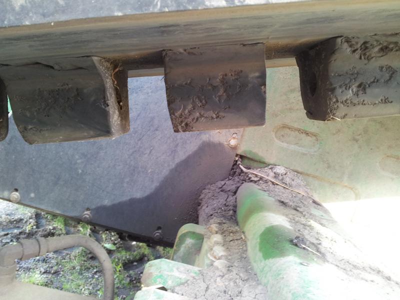

Válasz GREVEN #387. hozzászólásáraA jobboldali feszítő hasonlóan ujnak tünik mint a görgők.

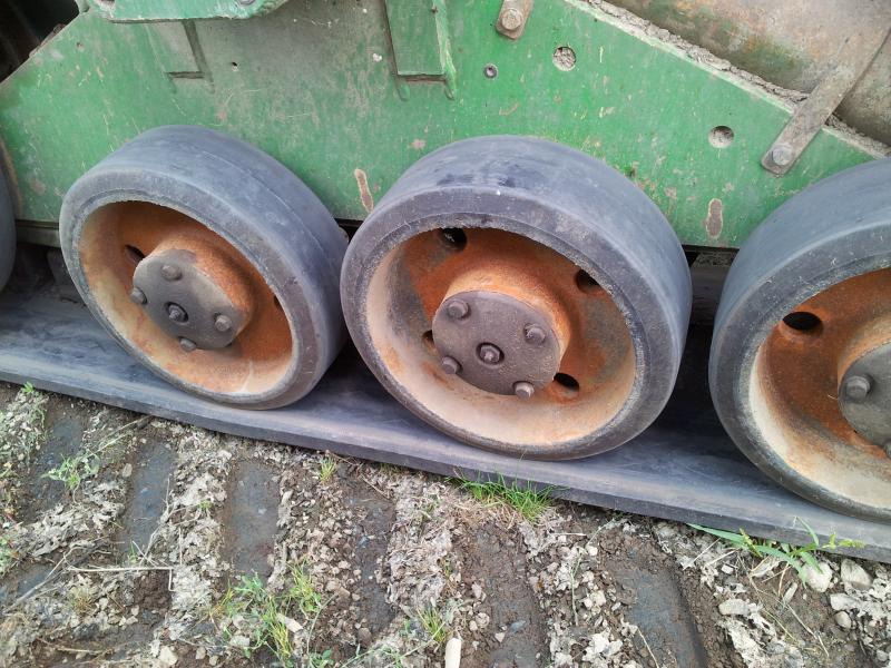

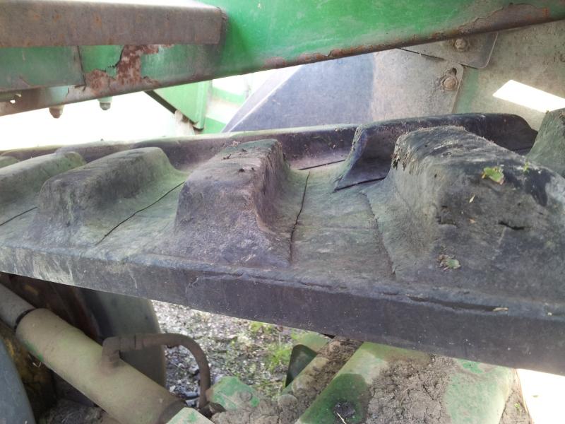

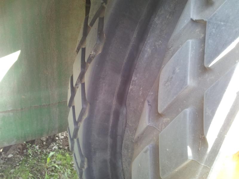

#389 szanberg
2015-09-07 19:05:09

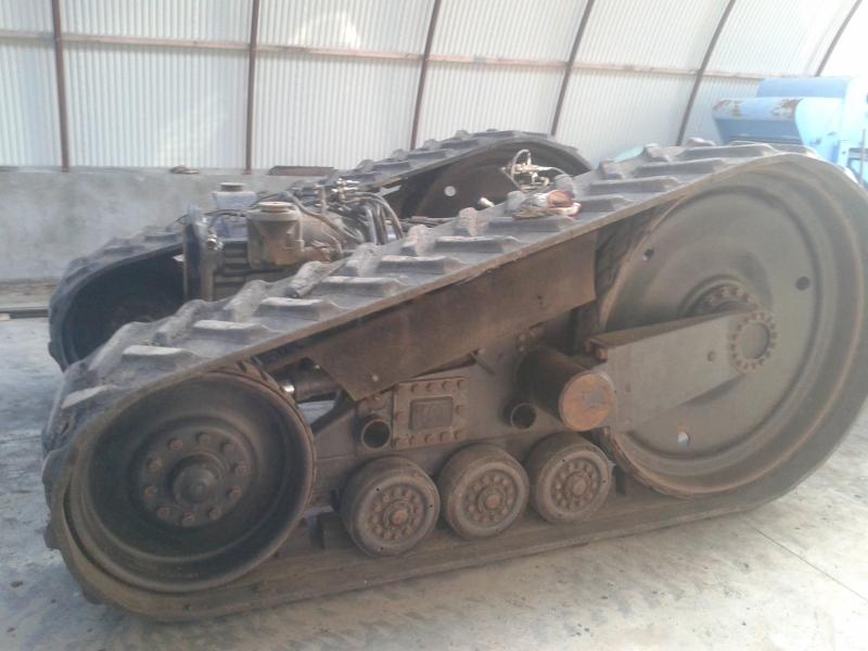

Válasz GREVEN #388. hozzászólásáraNincsen rossz állapotban a járószerkezet!
Szerintem ennek még van jövője bőven. Mennyi órát írnak rá? Miért adják el?
Akié eddig volt az az eladó? vagy kereskedő?
10-ből 11-be biztosan egy másik kuplungot kapcsol aztán ott nagyobb a váltás közbeni tehetetlenség ha lehet ezt így mondani.
Minden poweres gépnél van ilyen. Tuti lehet kalibrálni is

#387 GREVEN
2015-09-07 18:37:56
Nah, hevederes specialisták ne kíméljetek a meglátásaitokkal!!!!
Mind a 12 ilyen állapotú alatt a kicsikből.
Bal első feszítő, ez elég gatyául néz ki, mennyit birhat ez még ki?
Hevederen amik vannak repedések a körmöknél, kinek mi a meglátása? Max 500-as széles lehet ez a heveder, nem volt centink, ez elég lehet vagy jobb ha szélesebb?
Ezek a gumifogak mennyire betegek?

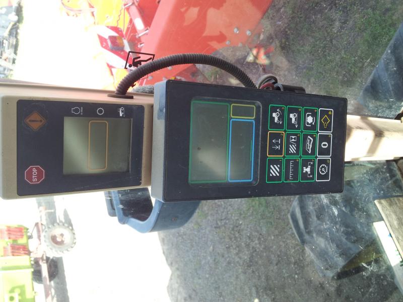

És mi ez a kiegészítő monitor a fülkébe? Ilyet nem láttam még másikban.

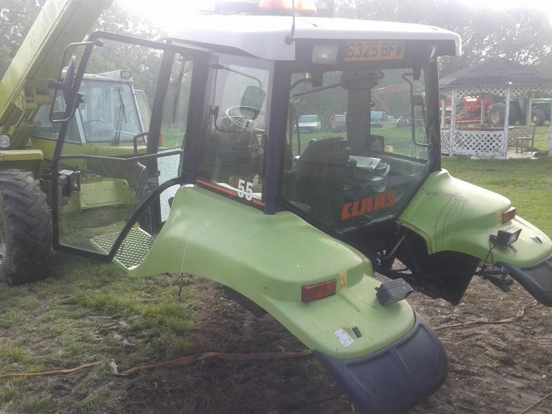

Egyébként Caterpillar az összes challenger, csak annak idején a Claas nemtutodd amerikában kombájn fronton labdába rúgni, küldték ki a lexiont ott meg azt festették Cater-nek, cserébe cater küldte a Challengert ide meg zöldre festettek mert itthon meg a claas piacvezető volt akkor is.
Én még egy jó 55-öst valahonnan kintről befogok egyszer szerezni ha kijövünk a gödörbőlsmile wink
#383 szanberg
2015-09-07 07:47:41
Válasz Ares 826 #382. hozzászólásáraNemhogy mondom, hanem így is van, a régi G240-esé. Illetve az egy Funk váltó úgy tudom, azt meg nem, hogy a newholland ezt veszie vagy részesedése van a gyárban!?!?!?!?
Annyi, hogy itt nincsen összeépítve a motorral, hanem kardánnal hajt át a váltóra, amin van egy záró fedél meg egy csonk ugye.
De ha megnézed a kabin is a G-szériás régi nyusziké egy az egyben.
Egy jó G-nyuszi jobb mint az újak. Azoknak csak az első hídjukkal volt gond amíg nem jött ki az erősített kivitel.
Személyes ismerettségi körömben is van elsőgazdás G240 18ezer órával aminek csak az a híd baja volt, meg a hengerfejet újították fel mert valamelyik szelep átégett és egyik hengerben lecsökkent a kompresszió, nehezen indult.

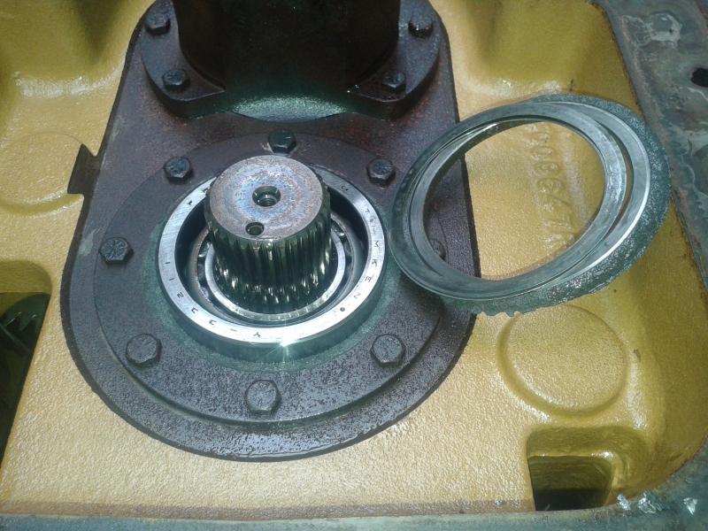

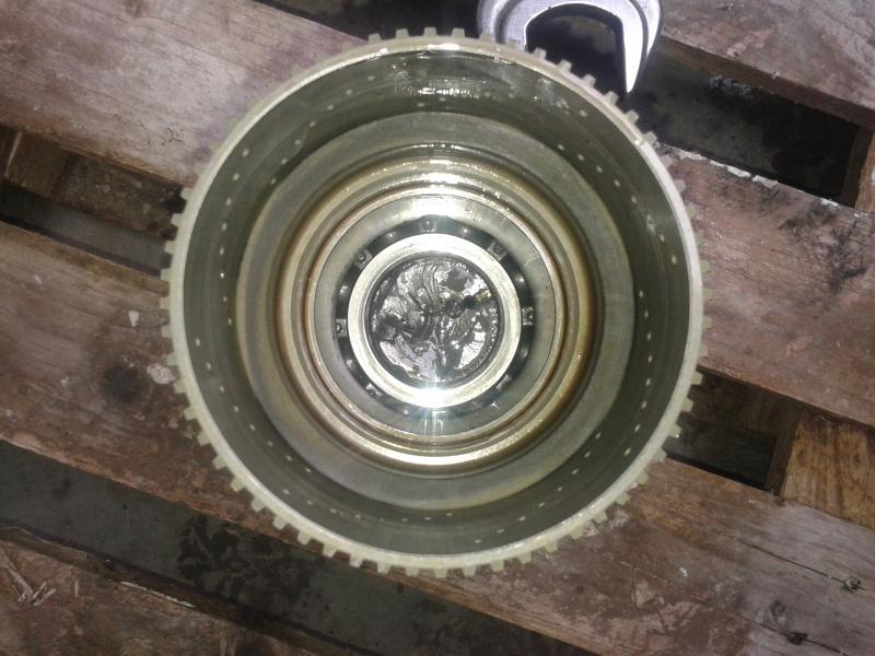

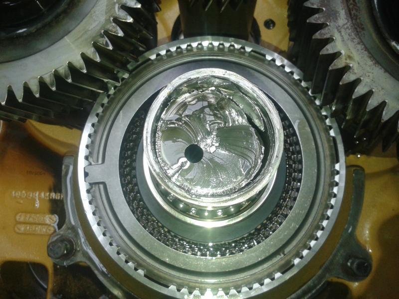

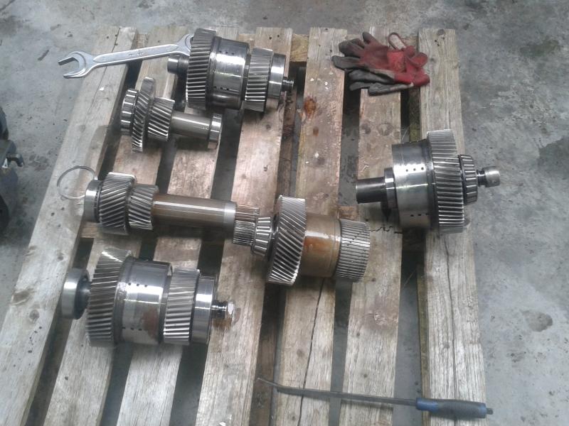

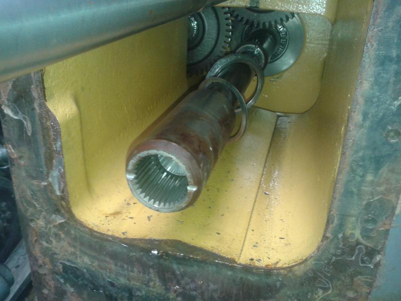

#378 4964
2015-09-06 20:43:55
Válasz tehenes gazda #377. hozzászólásáraInkább alul méretezés mint anyaghiba lehet.
Olyan mint a leták csak ennek jobb a marketingje.
A használt piaci áruk tükrözi a minőségüket és a tartósságukat.
Ha azokat a fogaskerekeket meg tengelyeket 20%-al nagyobb átmérővel tervezik akkor a keresztmetszete és a terhelhetősége 40%-al nagyobb lesz. Akkor is szétkopik egyszer de ilyen törések nem fordulnak elő az is biztos.
Akinél egy ilyen törés előfordul az abból a márkából gépet többet biztos nem választ.
#377 tehenes gazda
2015-09-06 18:57:17
látszik hogy anyaghiba de nincs az a gép amivel elő nem fordulhat.jól megdolgoztok vele a fene vinné el.itt is volt hogy 15 munkaórás kis massey-t tréler vitte be a szervízbe valami váltó töréssel.ilyen az élet.

#375 szanberg
2014-11-12 11:30:26

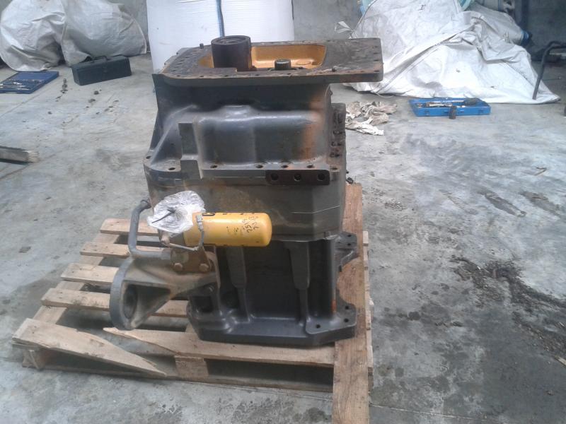

Nincs ebben semmi meglepő!
Ezek a kicsi hevederesek 35-45-55 típusjelűek a newholland G240-nek a váltóján alapszanak.
Az meg nemrossz váltó de ilyen törések előfordulnak, hallani innen onnan amonnan.
A nagy 65-95 közötti modellekben Cater dózer váltó van, az örök de ott meg a kis lapos párhuzamos heveder ami gyengepont lehet.
Egy cseredarabos gyári felújított váltó ebbe vagy a G-s nyusziba 3,5millióba kerül és megint mehet 10-12ezer órát símán.
Ha nincsen túlterhelve gyilkoltatva akkor meg annyit bír mint egy régi johni váltó amúgy.

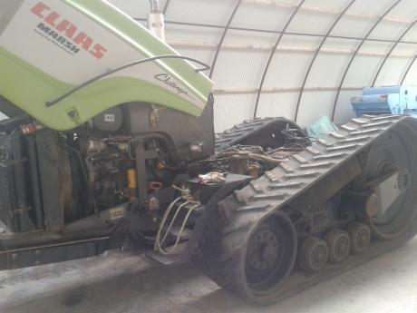

#374 Pilátus
2014-11-12 01:11:30
Gratula ez szép munka...Azért ebben van már 15ezer óra körül és szinte mindene hibátlan...
Tapasztalatok vele milyenek?Ilyen zöldben és használtban itthon csak a párhuzamosan futó hederrel szerelt van eladó...A hárömszöges hevederesbe csak barna Cater van
#373 Richard.
2014-11-11 21:10:09
Hmm. Ebben is törik,mint bármi más trakiban? Zárvány,vagy nem tartott a csapágy? Ilyen márkában csak megvizsgálják gyártás után a tengelyt. De lehet,hogy ezt is kínában faragják? smile scared

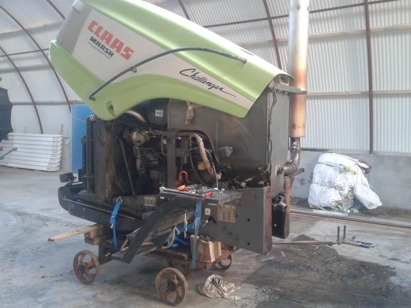

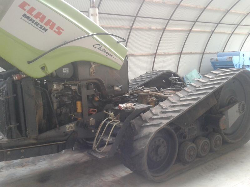

#371 lala1
2014-11-11 15:10:53
Kicsit frissítsük a témát.
Előszóban csak ennyit: hevederes claas lazítózik,egy közepes hangosságú csattanás, minden működik(hidraulika,kormány,sebességeket kapcsolja,sebesség kijelzőn mutatja,hogy x km/h-val megy a traktor). DE A TRAKTOR NEM MEGY se előre,se hátra.Néhány napos kulcsforgatás után....
