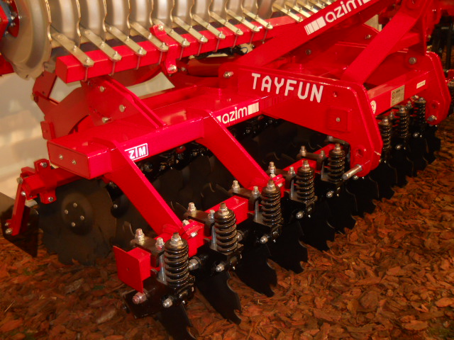

Válasz Mf-es? #2167. hozzászólásáraNekem ez tetszett meg a kiallitason:
egy kicsit koppintas, de minden lenyeges dolog megvan rajta. Meg az elso tarcsasort is el lehet toldani oldalra....
a kerek meg valahonnan ismeros
Válasz Mf-es? #2167. hozzászólására5m-es gumi hengerrel minőségibb csapágyazás stb. 4m körül ált volna meg. Itt olcsóbb Agroconnect Kft. Decemberbe érdeklődtem körbe, de végül vettem egy vogel 4m-es függesztettet aminek 31q a súlya. Én a lengyel tárcsákat kicsit könnyűnek találtam, igaz a Vogel meg függesztettként nehéz.
Válasz Mf-es? #2167. hozzászólásáraTúl közel vannak a tárcsasorok egymáshoz plusz még a hengersor is közel van a tárcsához!
