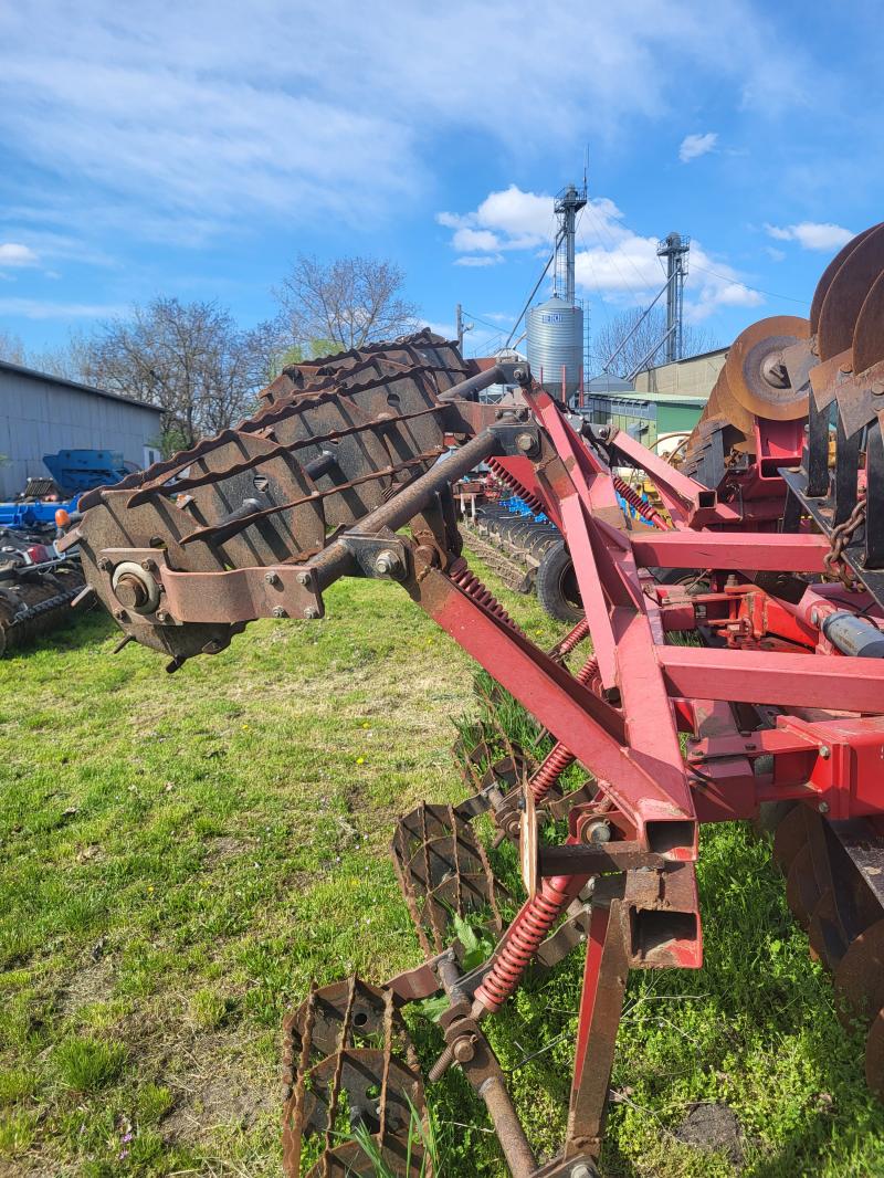

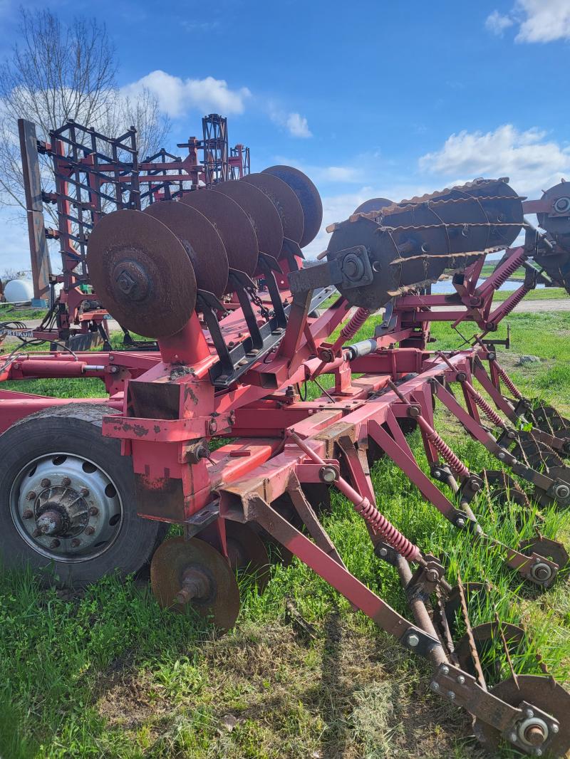

Ez itt egy 7,2 méteres IH tárcsa gyárilag hengerekkel.
