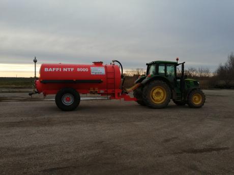

Válasz #bandi #11146. hozzászólásáraNagyon hátul van a futómü.
Ha olyan 40-50 cm előrébb lenne, akkor a súlyelosztás is jobb lenne, és a traktor fara se lenne annyira terhelve.

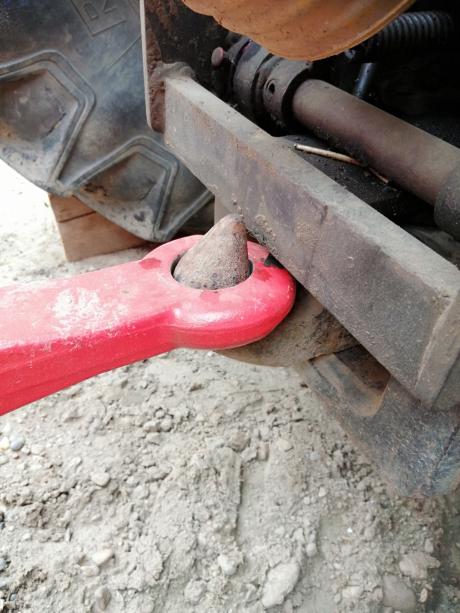

Az eredeti állapotvan a horog 40 mm-es szem van, ami a pótkocsivontató 38 mm-es automata vonófejbe paszolna. Viszont ez a vonófej függőlegesen max. 1200 kg lehet terhelni.
A gyártó azt mondta, alsó húzóba tegyem amelyet lehet terhelni. A vontatóhorogból üssem ki a perselyt, így 50-es lessz a lyuk. Így kampóra tudtam akasztani. Zetoron ezttet olyan 2500-3000 tonnával lehet terhelni. Másik hasi húzók amik még vannak azokat max 2000 kg-al lehet terhelni, amibe csapszeg megy. Amit lefényképeztem kampót, szerintem jobban elbillen, mint a csapszegen. Pithonfixet is kérdeztem, de ami ajánlatokat kaptam, azok nem győztek meg, hogy jobb megoldás lenne, mint amit választottam.

40 mm nyílással kell néznem, az benne is van a katalógusban.
Kiütöttem belőle a perselyt, égy fel tudtam akasztani a kampóra 50 mm lyukkal.

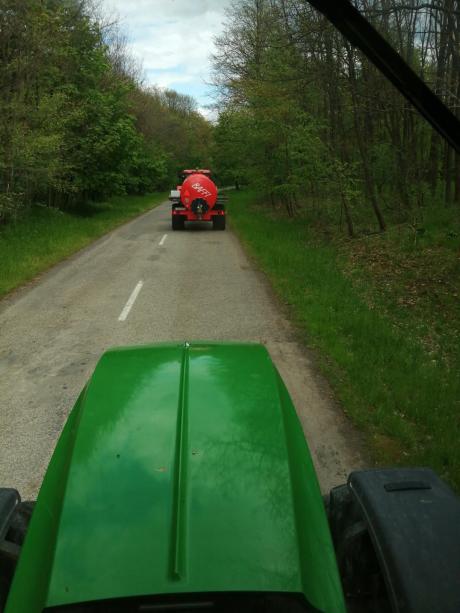

Úton az első "bevetésre".
Szerencsésen vissza is értünk.
Kibírta .....

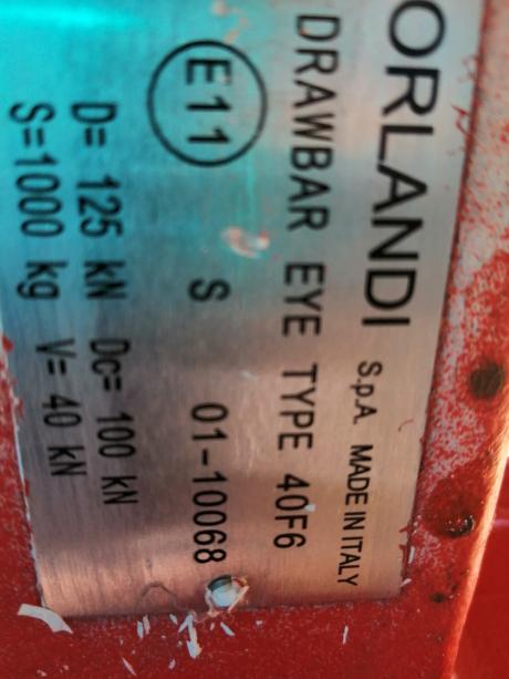

Válasz Sk Laci #11136. hozzászólásáraElvileg a D érték kell neked, az 125 kN tábla szerint, ami 12700 valamennyi kg.
https://acrobat.adobe.com/link/review?uri=urn:aaid:scds:US:77ad02b5-70b0-3421-8602-35c92fe9c9c2

Válasz Gumóka #11120. hozzászólásáraEzt a kis táblácskát találtam rajta:
S-nél 1000 kg ír.
Ha tényleg 1000 kg a statikai terhelés, akkor beb@xott
