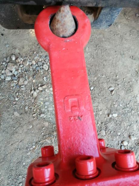

#11129 Sk Laci
2023-04-30 10:16:37
Válasz Gumóka #11125. hozzászólásáraJó lenne, ha megtalálnád....., segítenél vele.
#11127 Gumóka
2023-04-30 09:13:58
Válasz fexco #11126. hozzászólásáraNemhiszem, ezt láttam már valahol csak a googléval se találomsmile sweatdrop

#11125 Gumóka
2023-04-29 21:06:15
Válasz Sk Laci #11122. hozzászólásáraAzt a logót kerestem még éjjel, mert én azt már láttam valahol, de nem ugrik be.
#11124 envagyok2
2023-04-29 21:03:58
Válasz Sk Laci #11123. hozzászólásáraés milyen márkájú, ha nem titok, ez azér így nem gyere be. valami falusi bugristól vetted?
de ha forgalmija van, meg vizsgáéja, akkor csak tudták mire adták meg az engedélyt, csak elbírja a kocsit, szóval én nem aggodalmaskodnék, illetve amíg garanciás, addig biztos nyakig raknéám nitrozollal, ha összefossa magát, akkro addig tegye meg.
#11123 Sk Laci
2023-04-29 20:25:07
Válasz envagyok2 #11121. hozzászólásáraTiszta új gyári szippantókocsi.
Úgymond kételkedek, mivel egy rakás baki volt már eddig.
Nem hozták el szállításkor egy pár dolgot, ami jár hozzá, az egyik gumit fordítva öltöztették fel a felnire /szerintük mindegy a forgásirány a V profilnál/, a forgalmit elküldtég bélyegző és aláírás nélkül, a kocsin 40 km/ó a forgalmiban 25 km/ó, a szívócsöveket is úgy összepározták, hogy nem lehet csak az egyiket rákapcsolni, de azt is úgy, hogy ahol van a kallantyú-zár, azt teszed a folyadékba,.....
A kompreszoron én állítsam be a kenést, mert a gyárban nem állították be.
Ezek szerint, kitudja hogyan vannak beállítva a biztonsági szelepek, hogy össze ne szippantsa a tartályt.
Se iskolázás se praktikai bemutatás átadáskor. Hogy rájövök magamtól. Érdekes hozzáállás.
Mostan már tényleg kételkedem a vontatóhorog odavalóságáról.
#11122 Sk Laci
2023-04-29 20:10:03
Válasz Gumóka #11120. hozzászólásáraAlul még nem néztem. Holnap megnézem.
#11121 envagyok2
2023-04-28 20:28:43
Válasz Sk Laci #11116. hozzászólásáraez gyéri kiépítés, vagy módosítás? újonnan vetted, vagy használtan? ha gyéri, akkor annak egyrészt el kell bírnia, másrészt a gyár megadja, hogy mennyi a támterhelése, hogy a traktor is elbírja, ha hazsnáltan vetted, akkor kérdezd meg előző tulajt, hogy így használta-e.
keregélj neten, szerintem nem gyakori ez a csavarelrendezés, hogy alul-fölül vannak egy sorban, lehet rátalálsz.
#11120 Gumóka
2023-04-28 17:56:31
Válasz Sk Laci #11116. hozzászólásáraKell ott legyen a karimán egy számsornak, ha felül nem, akkor alul nem nézted?
#11119 Sk Laci
2023-04-28 17:30:45
Válasz #bandi #11117. hozzászólásáraNincsen rajta semmi más, csak a kiöntött A22 jelölés.
Nem szeretném, ha eltörne, és úközben elszabadulna a teli 8 m3 szippantókocsi.

#11117 #bandi
2023-04-27 21:31:53
Válasz Sk Laci #11116. hozzászólásáraNincsen rajta sehol semmi plakett?
#11116 Sk Laci
2023-04-27 18:34:04
Ha a vonóhorogra az van ráírva: A22 az milyen függőleges terhelést bír ki?
Nyugodt szívvel ráengedhetek 2800 kg függőleges terhelést, vagy a 22 szám 2200 kg-ot jelent?
Tudna valaki belinkelni valamilyen táblázatot az ilyen horgok terhelhetőségéről?
