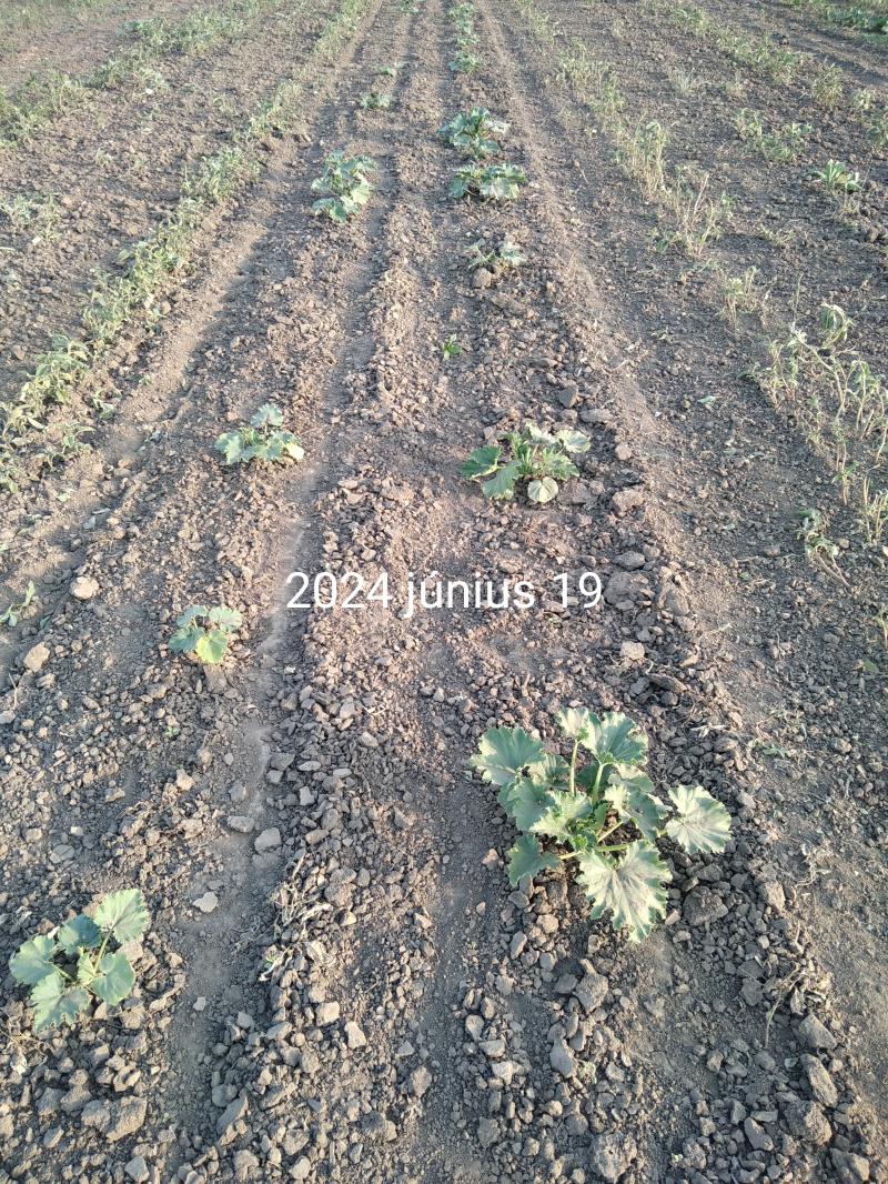

#41 olasz_kapo
2024-06-29 19:18:19
[kep1][kep2][kep3]
