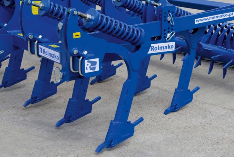

A kérdésem az lenne, hogy az apróhirdetések között találtam ezt a grubert http://www.agroinform.com/aprohirdetes_adatlap/gep/talajmuvelo-gepek/vogel-noot-euro-gruber-elado/h_6578599?ref=6332c739#hirdeto_tovabbi_hirdetesei
Aki ismeri ezt a gépet annak mi a véleménye róla? S a megadott ár az reális a képen látottak alapján? Egy 135 Le gép megbirkózna vele 45-ös kötöttségű földeken?
Egy pár oldallal ezelőtt szó volt, hogy a tarlóhántáskor fel lehet rakni a szárnyakat is, de az megint átmozgatja a teljes keresztmetszetett, ezt mikor használjuk mitől függ?
Ha takarónövényt akarunk vetni vele a búzatarlóba, akkor melyik kapát kell használni?

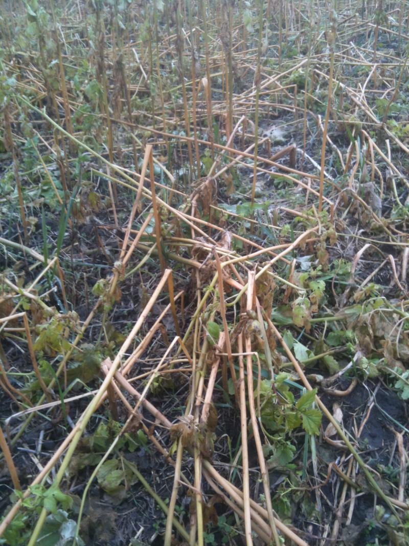

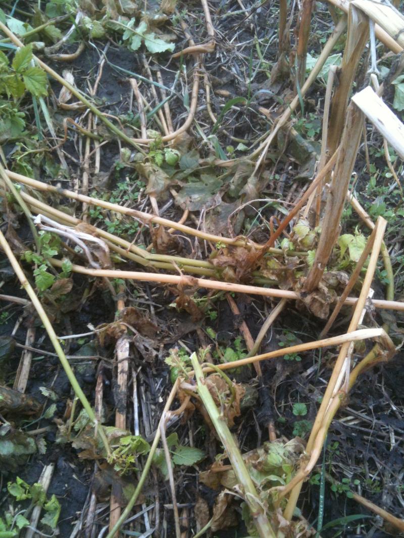

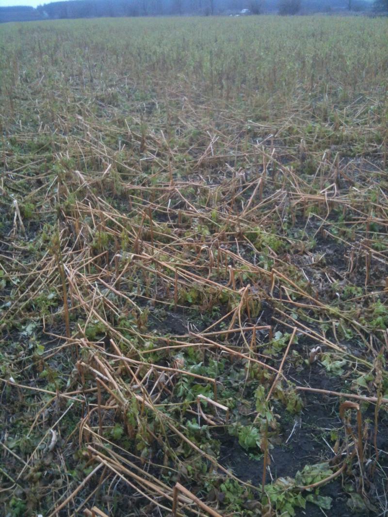

2014 Dec zöldtragya
Ez nekem kb 6T szárazanyag vegyes zöldtrágya keverék. 2014 decemberben sima hengerrel lejártam és vetés előtt egy ásóborona.
kuk. vetés
ilyen lett az eredmény

Válasz Géza15 #4533. hozzászólásáraAz ár elég húzós, hasonlót ("Vogel Noot 11 kapás gruber zöldtrágya vetővel") 595 000 Ft-ért is találsz.
A 9 kapásat 80 lovas traktorral húzom szárnyak nélkül.
