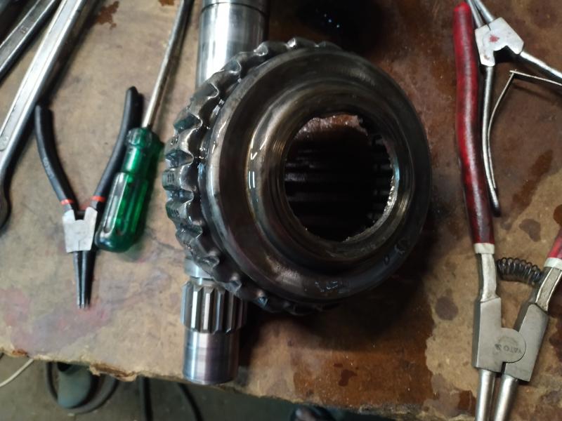

#1942 Cyberparaszt
2020-11-23 18:25:43
Válasz istvan0423 #1941. hozzászólására
A miénk annyira ki van combosodva hogy a lamellaházat lecibálta a tengelyről. Sebaj kapott újat.

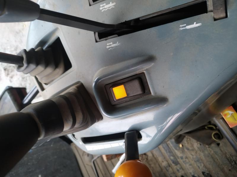

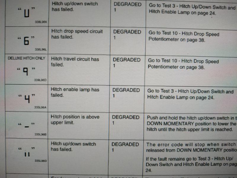

#1923 GREVEN
2020-03-11 07:42:16
Válasz Cyberparaszt #1922. hozzászólásáraFel se tünt hogy nem villog a kapcsoló. Köszönöm
#1922 Cyberparaszt
2020-03-11 07:12:06
Válasz GREVEN #1920. hozzászólására
Ezt ki felejtettem.
A kardán az más, nincs éhez köze.
#1921 Cyberparaszt
2020-03-11 07:04:59
Válasz GREVEN #1920. hozzászólásáraA frissen vásárolt 135-ösben elsőnek cseréld ki a kapcsolóvan az izzót, aztán nézd meg hogy van-e hibakód.

2020-03-11 06:24:27
Case mx traktornál mi lehet a 4es hibakód jobb oldalt a kis fedeles kezelőszerv alatt ahol a hidraulika dolgait lehet beállítási. Az ott egy egy számjegyes kijelző ami alap esetben nullát mutat.
Továbbá miért csinálhatja azt hogy alapjáraton kikapcsolja pár másodperc után a kardánt. Hibakód nincs. Üléskapcsolo át van hidalva. Ha magasabb fordulaton kapcsoljuk be akkor nem áll meg.
