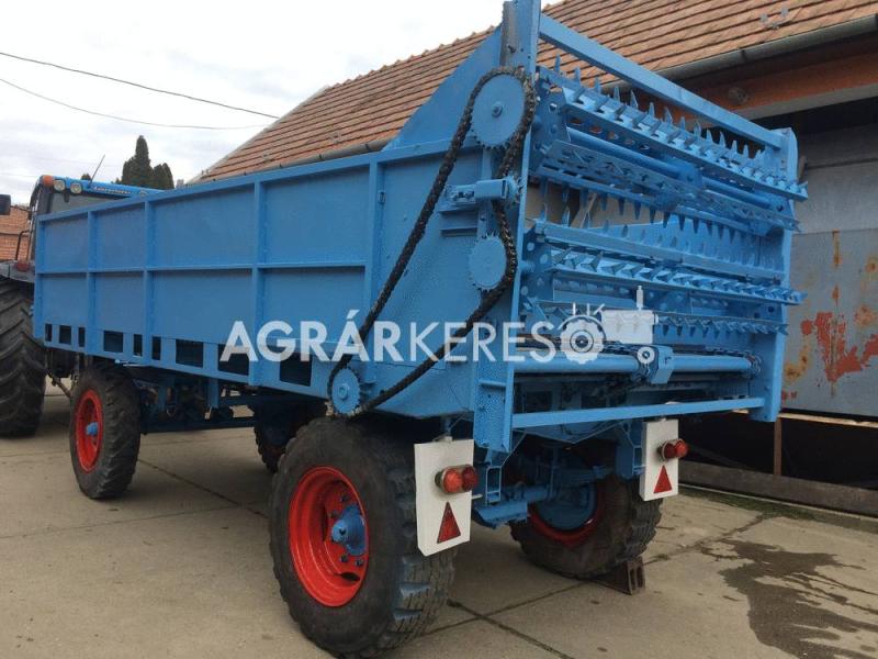

Válasz mtz1221 #88. hozzászólásáraHogy ne sértsünk meg senkit a hirdetett termék minősítésével kapcsolatban, óvatosan úgy foglmaznék, ez azért picit másként jött ki a gyárból annak idején.
A példány magán hordozza a bács vármegyei járműépítő/átalakító emberek több évtizede ismert kreativitását. Ezt a prototípust nem követte későbbi években több ugyanilyen.
Magam részéről ragaszkodnék a gyárias kivitelhez.

Válasz szervezkedo #83. hozzászólásárahttps://www.facebook.com/100090760555794/posts/elad%C3%B3t087-tr%C3%A1gyasz%C3%B3r%C3%B3egytengelyesre-%C3%A1talak%C3%ADtva-%C3%BCzemk%C3%A9pes-%C3%A1llapotban-1-hengerreln/818310031204341/
