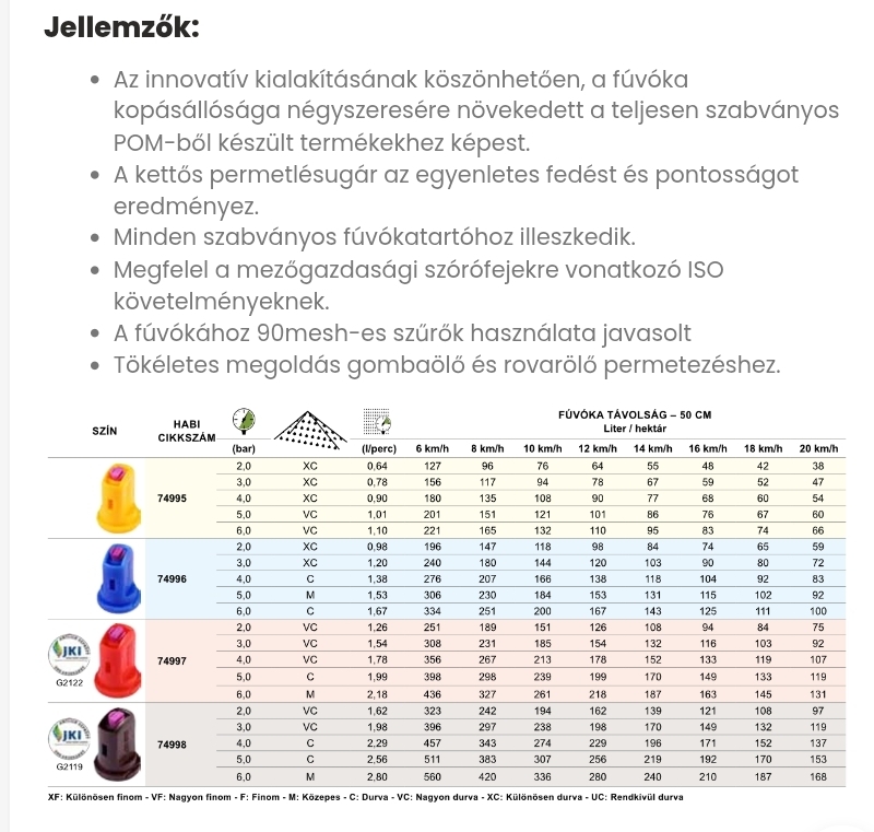

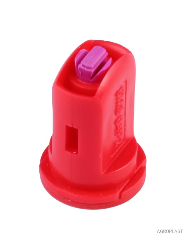

#734 später77
2026-02-04 12:15:11
Válasz MrPoke #732. hozzászólásáraAgroplast? Inkább pirosat ajánlasz a 200 literhez? Sajnos nem találtam ehhez a fúvókához táblázatot.

#732 MrPoke
2026-02-03 21:37:08
Válasz später77 #726. hozzászólásáraLengyel légbeszívásos dupla réselt.
Olcsó univerzális mindenre is jó. És ha este permetezel lemehetsz 150re is.

#729 MTZ1221.3
2026-02-03 14:58:34
Válasz später77 #728. hozzászólásáraMennyire akarod csökkenteni és melyik katalógust nézted?
Mert pl. a Lechler alkalmazásban az IDKT 3,5bar nyomáson Very Coarse (380-460 um) cseppméretet "tud", ami szélben lehet jó, de 200liter/ha alatti permetezésre inkább részben alkalmas (totális és hormon hatású gyomírtók kiválóan működnek). 5bar felett tudja azt a "C" cseppméretet ami jó lehetne. De ott már egyenlőtlen a cseppeloszlás és a fúvóka is jobban kopik.
Én saját állomást használok, illetve kínából vettünk egy 10e Ft-os kézi szélsebesség mérőt.
10km/h feletti permetezésnél már a permet sugár is változik, csökkentett lé mennyiségnél erre külön gondot kell fordítani.
#728 später77
2026-02-03 14:32:45
Válasz MTZ1221.3 #727. hozzászólásáraJelenleg 240 l/ha-ral dolgozunk 3-3,5 bar között barna Lechler-rel. Jó lenne a lémennyiséget csökkenteni, a szél miatt pedig egyre inkább este permetezünk, nappal ha a szél "jó" is, a széllökések limitálnak. Amikor a Kités mérőállomás 15 km/h-t ír, az már szerintem nem jó. Igaz, eddig a keretet nem tudtuk egyenletesen az ideális magasságban tartani.

#726 später77
2026-02-03 10:23:24
Lechler IDKT vagy Albuz AVI TWIN? Azonos lémennyiség és sebesség mellett előbbi C-s, utóbbi XC-s cseppméretet tud. Ki melyiket ajánlja?

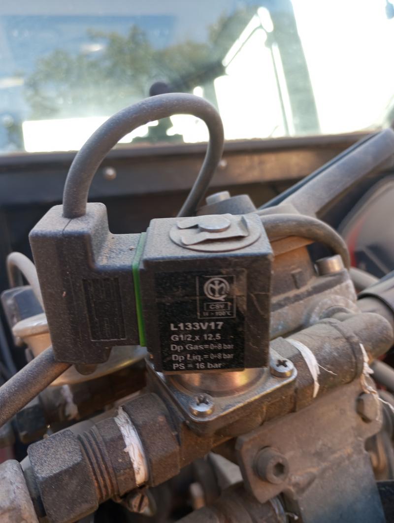

#724 T.f.
2024-06-04 09:58:25
Válasz Tüti #719. hozzászólásáraÜdv !
A 24 V-os tekercs a gond , az elektromos teljesítmény a feszültséggel négyzetes kapcsolatba van . Így a 12 V a 24V-os tekerccsel 1/4 teljesítményt (húzóerő) tud . rontja a helyzetet , hogy bekapcsolva a tekercs üzemi melegedése miatt emelkedő ellenállás értéket vesz fel ( teljesen normális ) ezért tovább csökken a teljesítménye . ( P= UxU/R )
A megoldás lehet:
- a tekercs cseréje 12V-ra
- a kapcsoló feszültség emelése 24V-ra , pl. egy MTZ töltésvezérlő/feszültség emelő beépítése (24V-os indítású , párhuzam kapcsoló nélküli MTZ második akkuját töltő modul )
- komplett 12v-os mágnes szelep

#720 rtamas76
2024-06-03 14:27:53
Válasz Tüti #719. hozzászólásáraLeveszed az elektomágnest.
Szétszeded belül van egy tolattyú. Mosd ki féktisztítóval.
A feszültségre is mérj rá.
Nincs e kontakt hiba.
#719 Tüti
2024-06-03 12:20:02
Válasz rtamas76 #698. hozzászólásáraSajna nem braglia, csatolom a képet!
"Mágnesszeleppel van problémám, nem gyári permetező márkát vettem, hanem egy 24 voltos 16 baros sima mágnesszelep. Az első körökben teljesen jól működik, majd 10-15 perc elteltével, 10-15 lekapcsolás-bekapcsolás után, nem nyit vissza. Alapból zárva van, áramra nyit. Mi lehet a probléma? Üzeminyomás 12-13 bar. Túl melegszik?"

#698 rtamas76
2024-05-23 04:47:35
Válasz Tüti #691. hozzászólásáraBraglia van rajta?
Dobj egy képet!

#691 Tüti
2024-05-22 10:08:54
