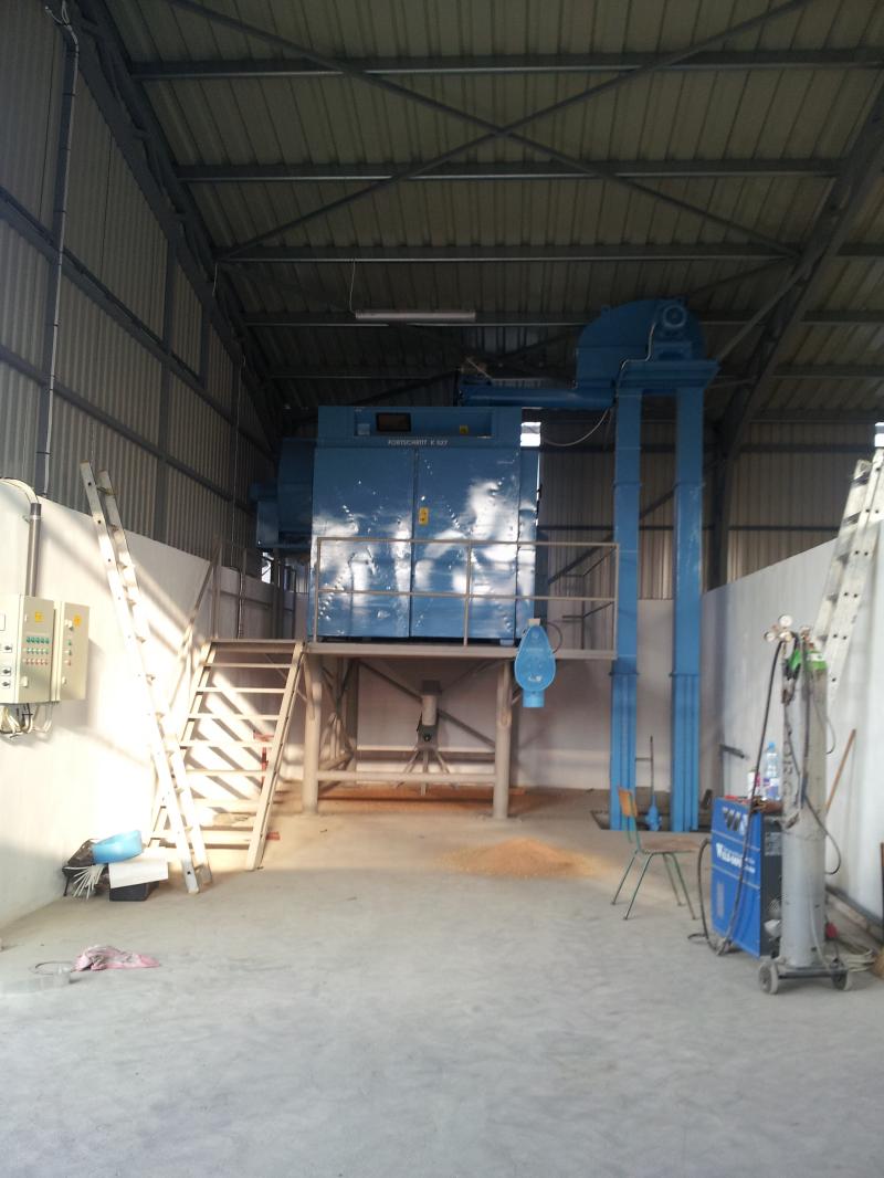

#114 Ádám Zoltán
2013-06-06 21:29:27
Válasz #113. hozzászólásra
ha megnézed a képet jobról a felvonó felől van egy fal az átvan lemezelve és a fal másik oldalán van ez a kép csak már be van csővel bordázva:

#112 Ádám Zoltán
2013-06-06 21:12:47
Válasz #111. hozzászólásra
a tisztított egy csigán 12méter a másik épületbe, van kint egy sípos porleválasztója, és bent egy törtszem csiga. már azóta egy lemezfal van előtte és onnét viszem a törtszemet a jcb-vel el

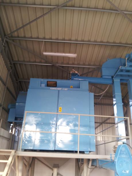

#110 Ádám Zoltán
2013-06-06 20:59:33
Válasz #109. hozzászólásra
felújítottam egy petkus 527 magtisztítót 4 hónapig kalapáltuk ócskavasnak vettem.
naprából kb 80 mázsa óránként. nagyon finoman lehet szabályozni
a szomszédban 523 van de nem voltak elájulva tőlle
naprából kb 25-30 mázsa körül óránként (szerintem egy jó OVP többet ér)

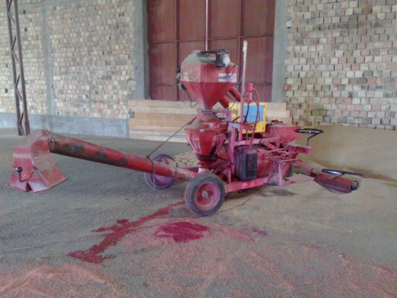

#98 Szabi.
2013-04-24 20:30:52
Válasz #97. hozzászólásra
Van egy mobitox super csávázó gépem, legfőként hely hiányában megszabadulnék tőle. Kb 7-8 éve volt utoljára használva akkor minden működött rajta. Mennyit érhet, kell-e valakinek ??? Itt a képen lévőhöz hasonló de a képet úgy szedtem most le a webről !!!!
